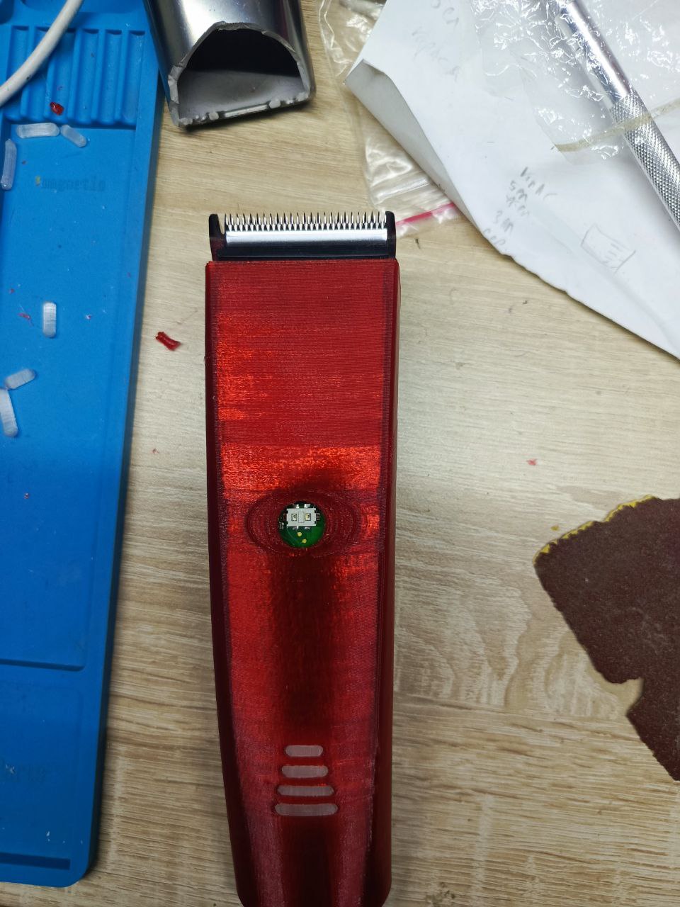

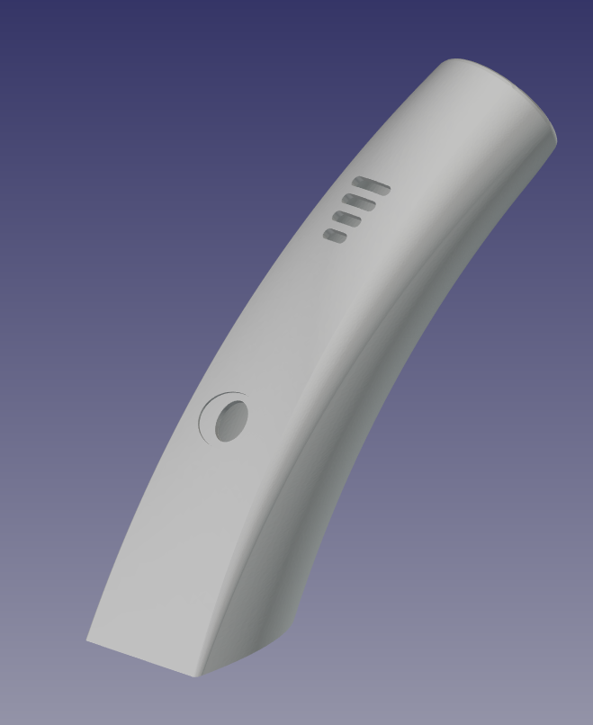

Корпус машинки для стрижки волос Moser Li+Pro 1884
papaniy10
22.10.2026
11

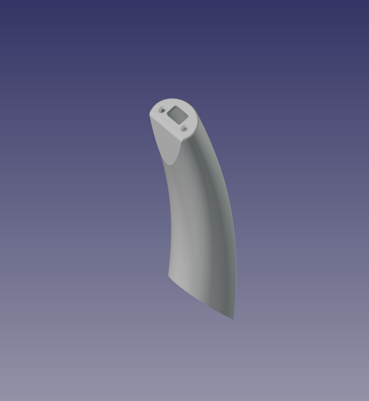

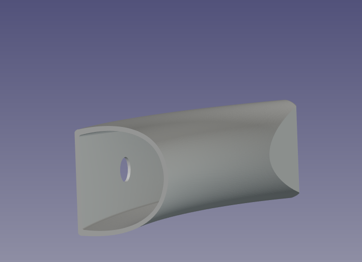

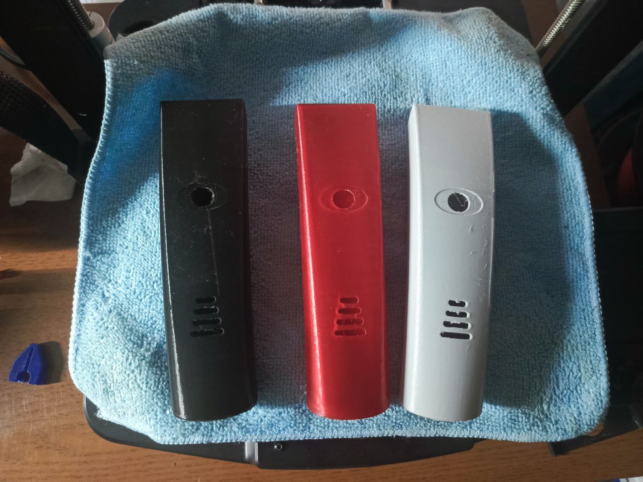

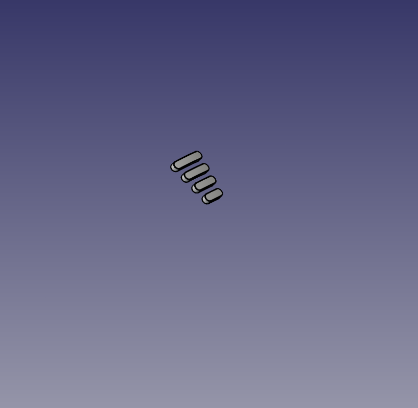

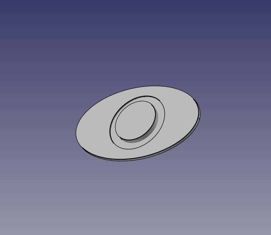

Был спроектирован корпус машинки для стрижки волос Moser Li+Pro 1884. Так как замену корпусу тяжело найти. Все размеры были подогнаны чтобы плотно сидели внутренности и нож плотно защелкивался. Сам корпус печатал PETG. Индикацию прозрачным PETG, а кнопку TPU.
