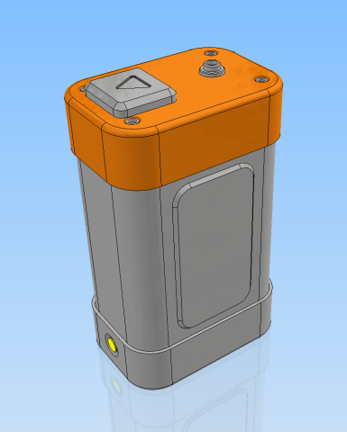

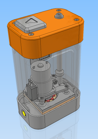

Автоматический лоадер для страйкбола. Работает от аккумулятора от 7.4В до 11В. В составе детали для печати на 3D принтере, а так же электронные компоненты. Список электронных компонентов и схема подключения имеется. В конструкции предусмотрена регулировка по заполняемости магазина.

Автоматический - это как? Вставил механу - пошла зарядка, или кнопку нажимать? И при полной забивки механы что будет, выключится, или механу выдавит с сопла, или тоже кнопку какую отжать?
03.07.2024 в 11:05
Горловину механы вставляешь в нозл зарядки, чуть нажимаешь и держишь - зарядка пошла. При полной зарядке, в следствии нагрузки, срабатывает пружинный механизм и реле - мотор перестает "давить". Жесткость пружины настраивается, т.е. можно настроить под любую заполняемость магазина (примерно). Скорость заполнения тоже регулируеся.
