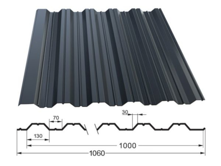

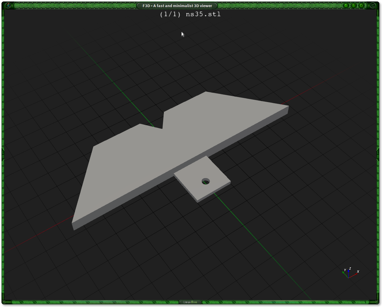

Печатал себе точно по размерам своего листа. Закрепляется пресшайбой под цвет фасада за деревянную фронтальную планку.
Внимание! Железо на солнце сильно нагревается и пластик может деформироваться! Рекомендую изготавливать из PETG, ABS или более стойких к температуре и воде пластиков, а также покрасить краской под цвет фасада для дополнительной защиты от воды и УФ. Вариант с приклеиванием или распорками не делал потому, что даже термостойкий пластик плывет на летнем солнышке под железякой.
04.08.2026 в 18:51
если у вас заглушка под наклоном относительно крепежа могу модифицировать для вас если укажете угол наклона.
