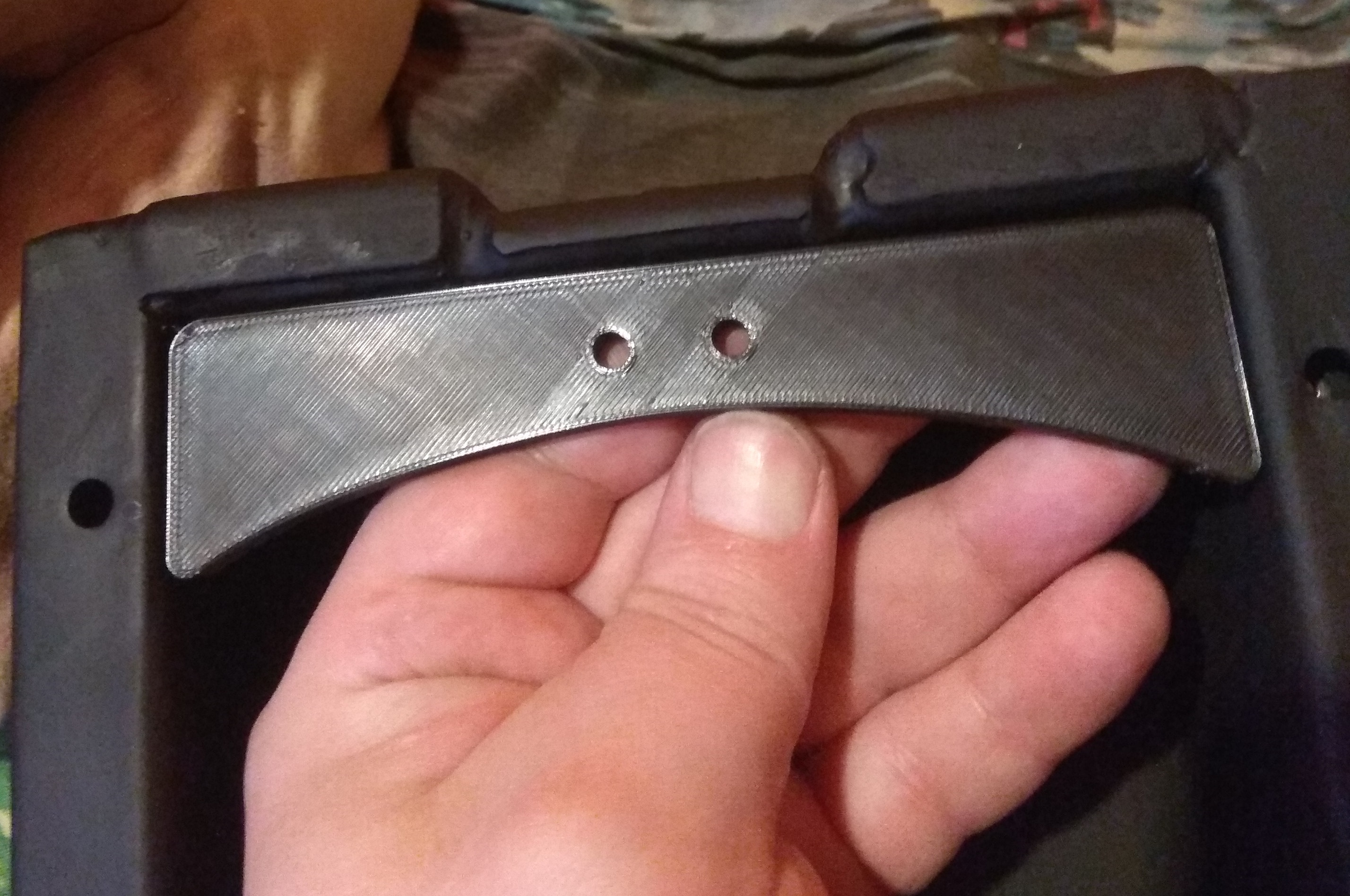

Усилитель передней стойки корыта\деки электросамоката Kugoo MaxSpeed
benzin54
30.09.2026
92
Для лазерной резки stl, dxf.
Листовая сталь 4-5мм
Вваривается в верхнюю часть, в отверстиях режется резьба м6x1, так же и в крышке отверстия и фаски, стягивается винтами.
