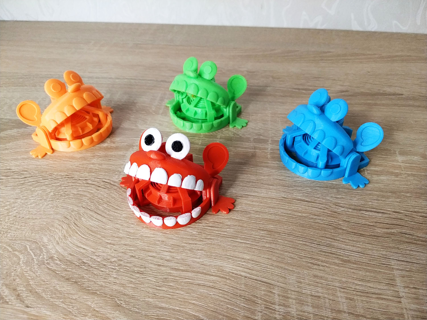

Печатаются одной деталью, полностью собранные, без поддержек
Print-and-play, print-in-place, ready-to-use
Настройки печати:
0,2 мм высота слоя, заполнение 30 %, скорость печати 20 мм/с, PLA, PLA+

Всё отлично - заработало сразу и без "напильника".
Вы гений! :)

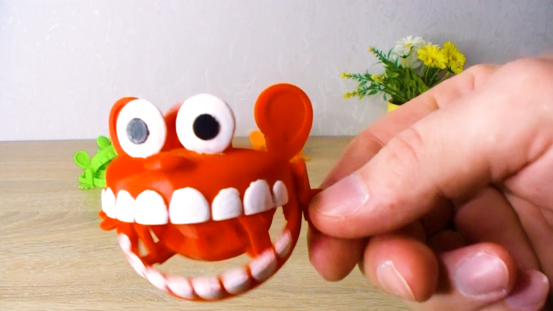

а если распечатать из PET-G - будет работать?
он твердость ниже, упругость выше.
07.06.2022 в 20:00
Скорее всего, из PET-G будет лучше работать. Здесь упругость имеет ключевое значение, а элементов с высокой силовой нагрузкой всего два, и они достаточно крупные и должны нормально выдержать при снижении прочности пластика. Хуже, если из очень хрупкого PLA печатать, тогда может плохо работать.

Я напечатал PETg от JAMG HE (повышенная скорость) на рекомендованных параметрах (ближе к верху диапазона температуры) без ограничений на скорость. И всё заработало сразу. Единственное, что на поверхности подпрыгивает 2-3 раза и останавливается. Если приподнять - клацают дальше. Посмотрел ролик Виктора и понял, что если держать за лапку, то клацают до конца. Потому, что рама с пружиной достаточно сбалансированы. А верхняя челюсть - нет, поэтому рано останавливается. Ей бы за ушами противовес какой-нибудь придумать. Печаталось 1,5 часа.
У PLA другие характеристики. Попробую из него напечатать, может лучше будет.

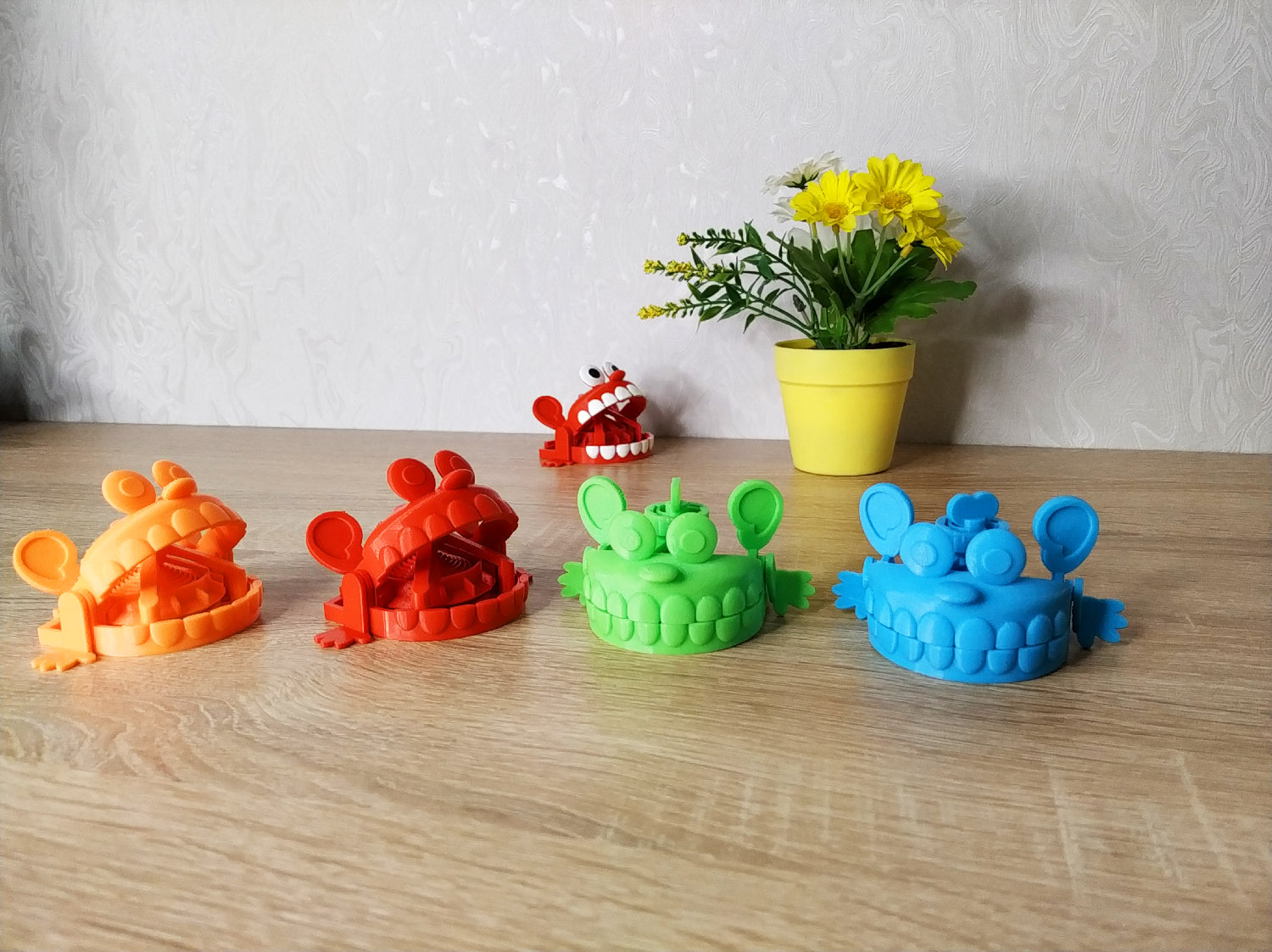

10.06.2022 в 12:28
Напечатал из PETG. Не заработало. Буду пробовать из PLA.
