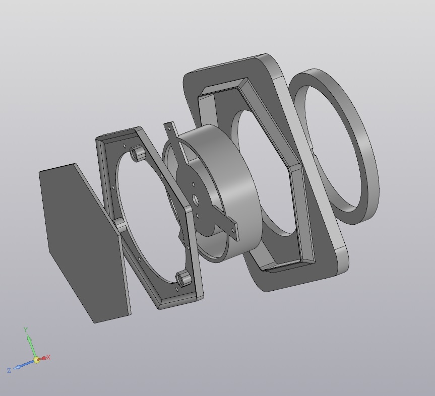

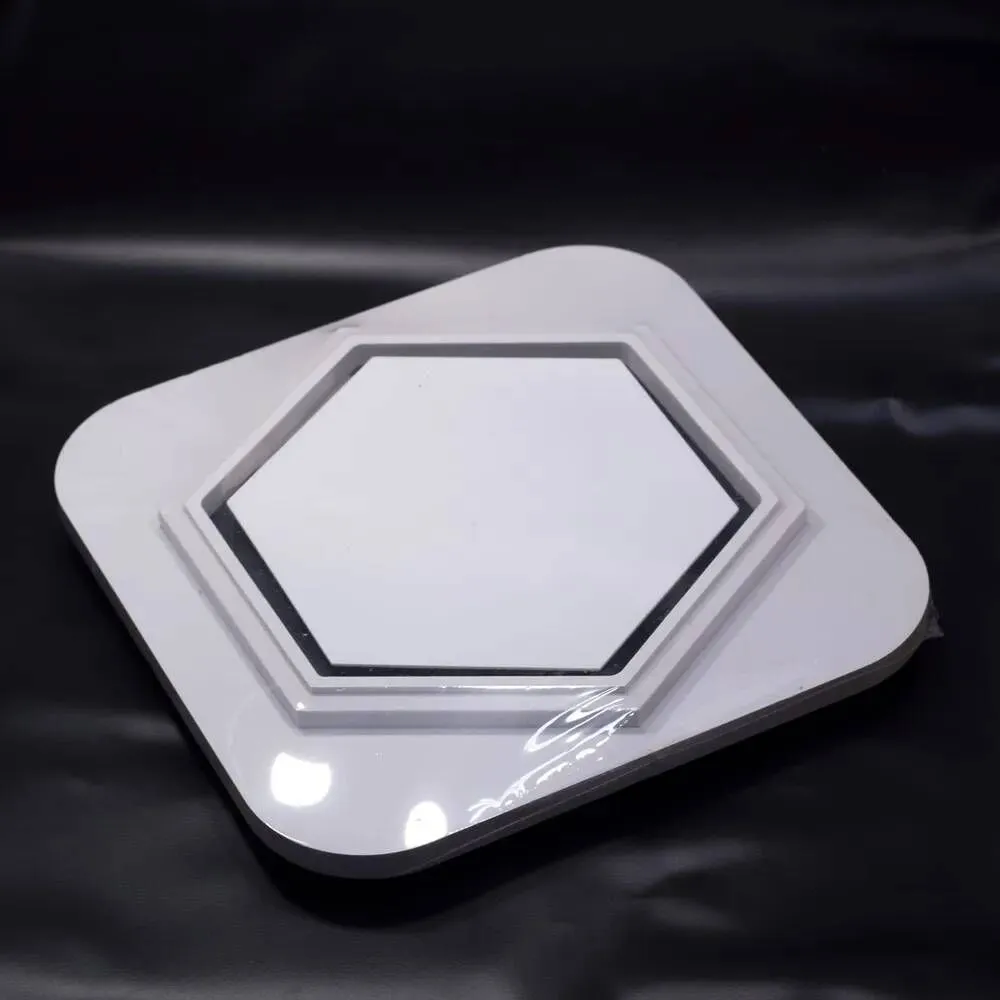

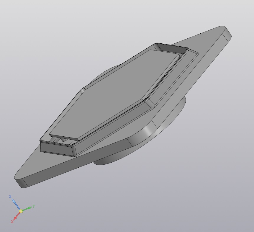

Описание 3D-модели
Теневая вытяжка с двигателем для натяжного потолка.
Можно использовать без двигателя.
Рассчитана под диаметр вентиляционной трубы 100-125 мм.
Спроектирована под Мотор YJ58-12 для бытовых вытяжек.
Настройки 3D-печати
материал: ABS
время печати всех деталей 5-6 часов
