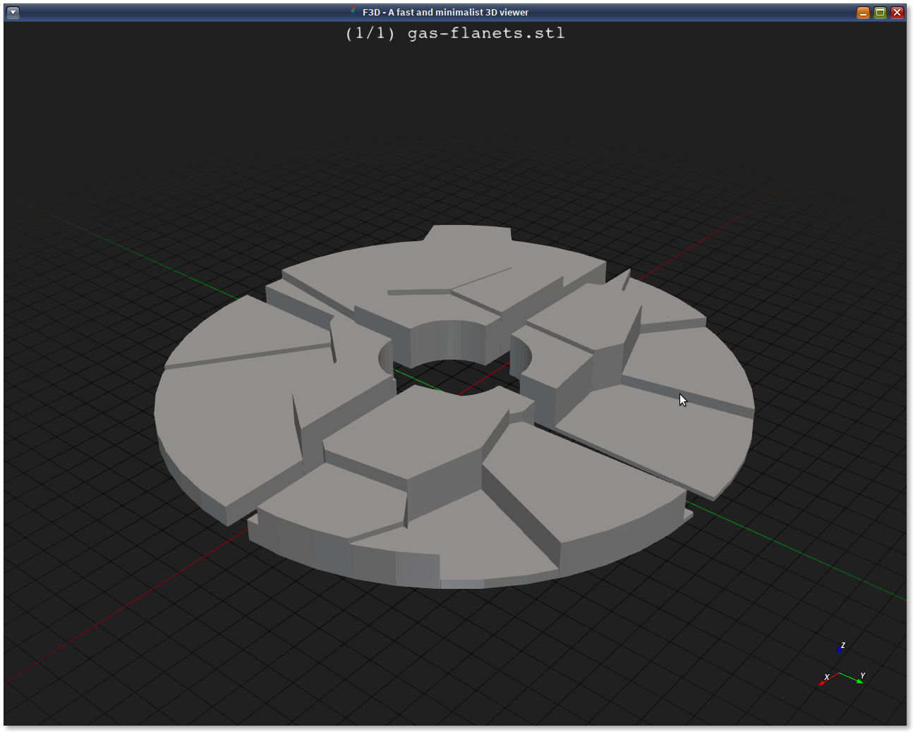

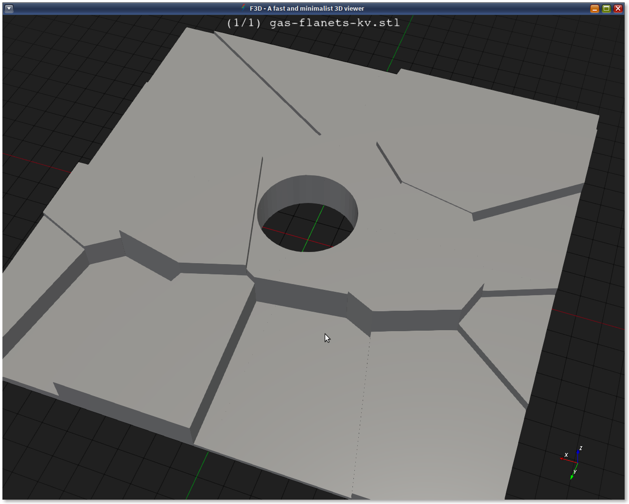

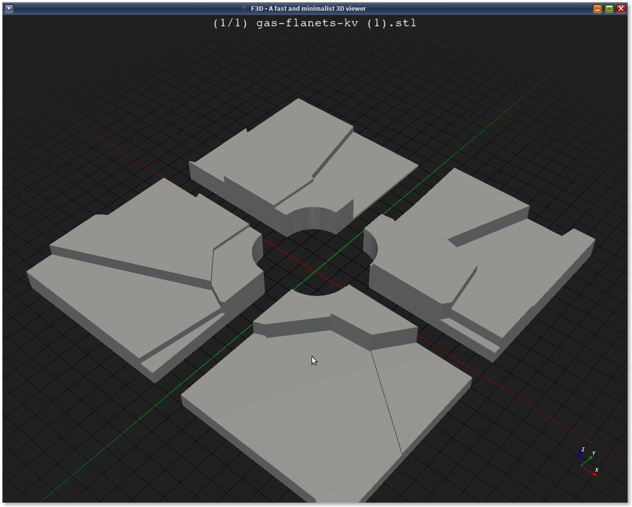

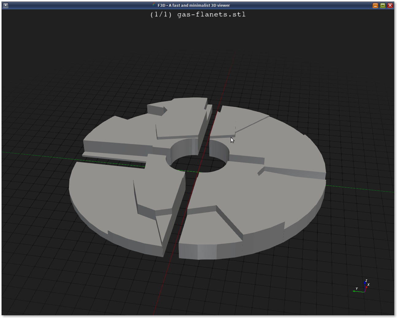

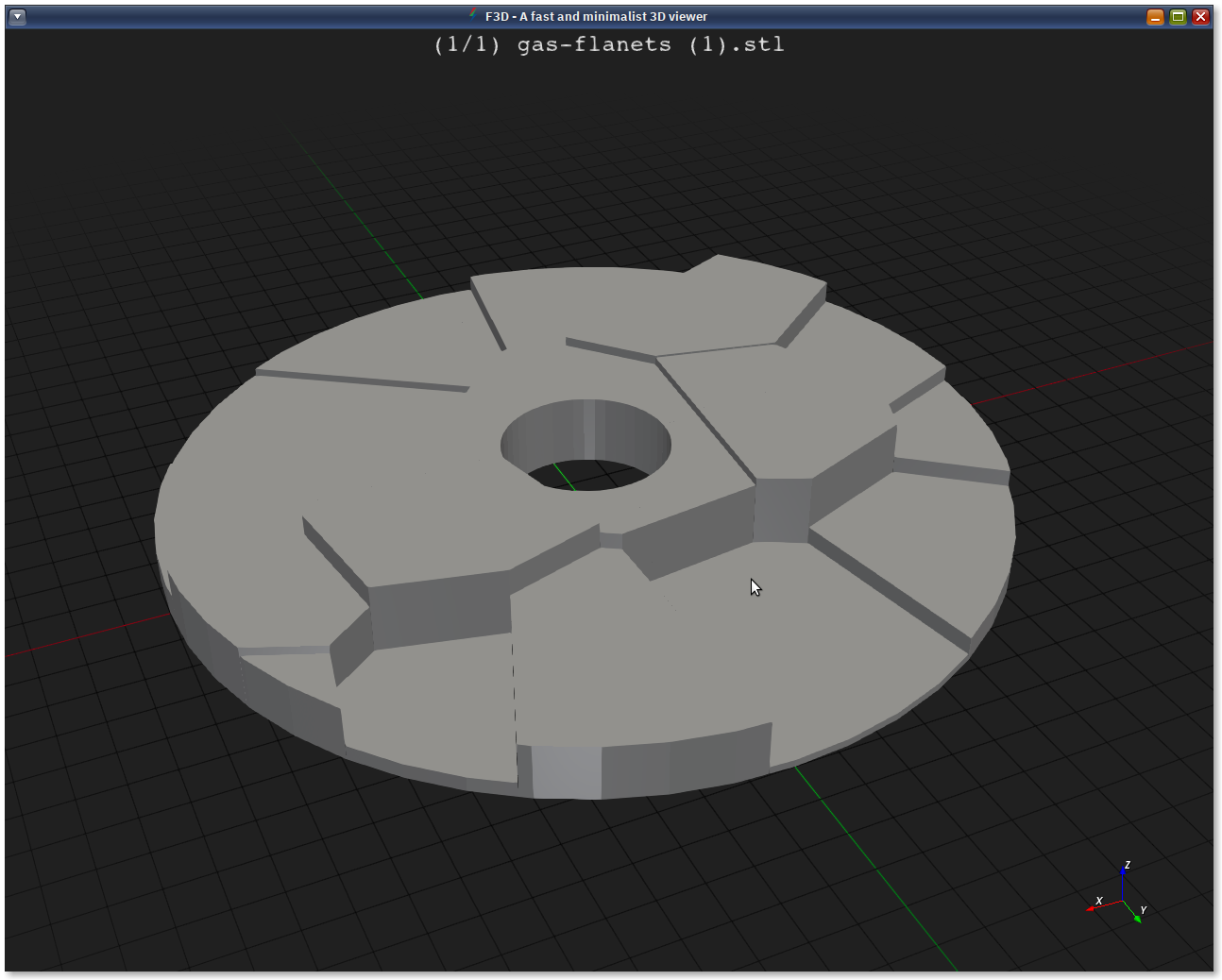

Декоративный элемент под камень для фасада, накладка на ввод газовой трубы

Накладка под склейку для трубы до 40 мм диаметром. Сначала склеивается 2 половины из 2 частей, потом обе половины склеиваются вокруг трубы, далее приклеивается к стене на клей-пену или герметик. Рекомендую применять PETG или ABS пластик под цвет фасада.
