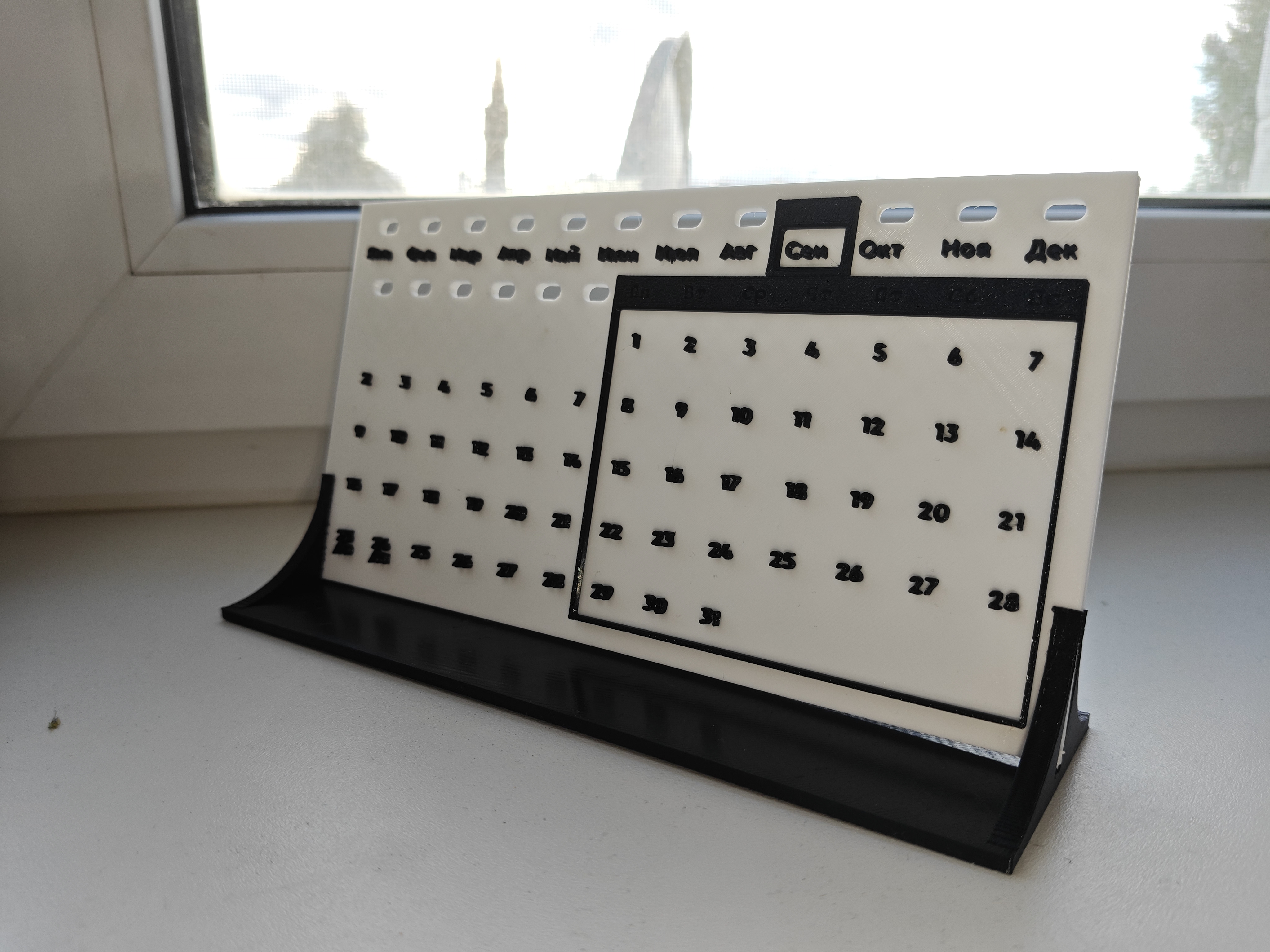

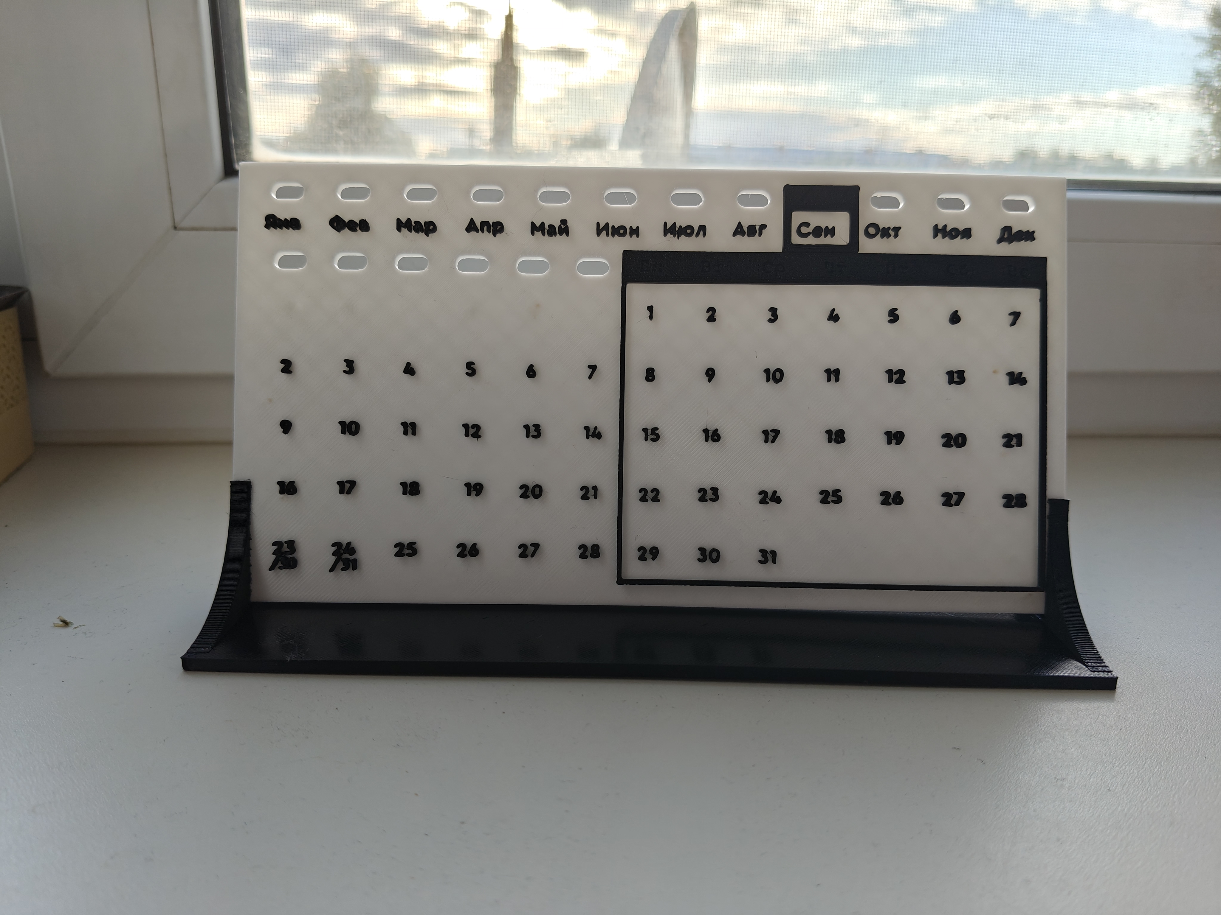

Вечный календарь .3mf
Размер: ширина 200мм высота ~70-80мм длина ~60мм
На 16 ярусе установите стоп для замены катушки (что бы цифры были другим цветом)
Печать без поддержек
Общее время печати около 3 часов
Проверьте отверстия на засор после печати.
По сравнению с фото у модели изменены цифры с 5мм до 7мм
На черной планке для дат выдавлены дни недели.
