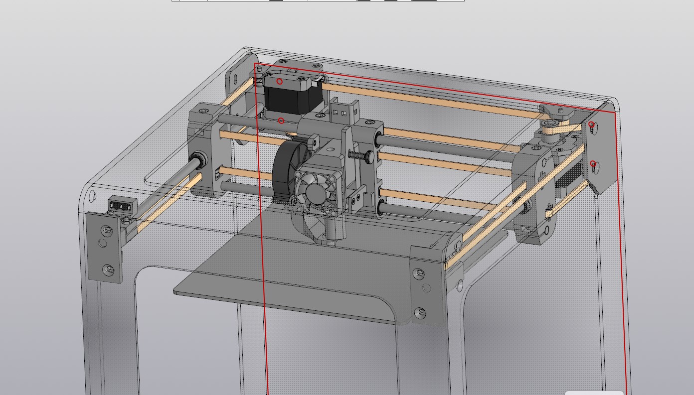

Кинематика CoreXY на принтер Wanhao Duplicator 6 или аналогичный Zortrax M200

Главным достоинством принтеров серии Wanhao Duplicator 6 является сбитый, алюминиевый корпус и крепкий стол. Установив кинематику Core XY вы можете удачно модернизировать этот принтер. В качестве печатающей головки используется BmgAero а нагревательный элемент BambuLab c объемным расходом 35см^3. Валы используются родные, из комплекта принтера. Электронику данного принтера возможно усовершенствовать платой LerdgeX. Лицевая крышка тоже имеется. В перспективе рассматриваю переход на klipper.
