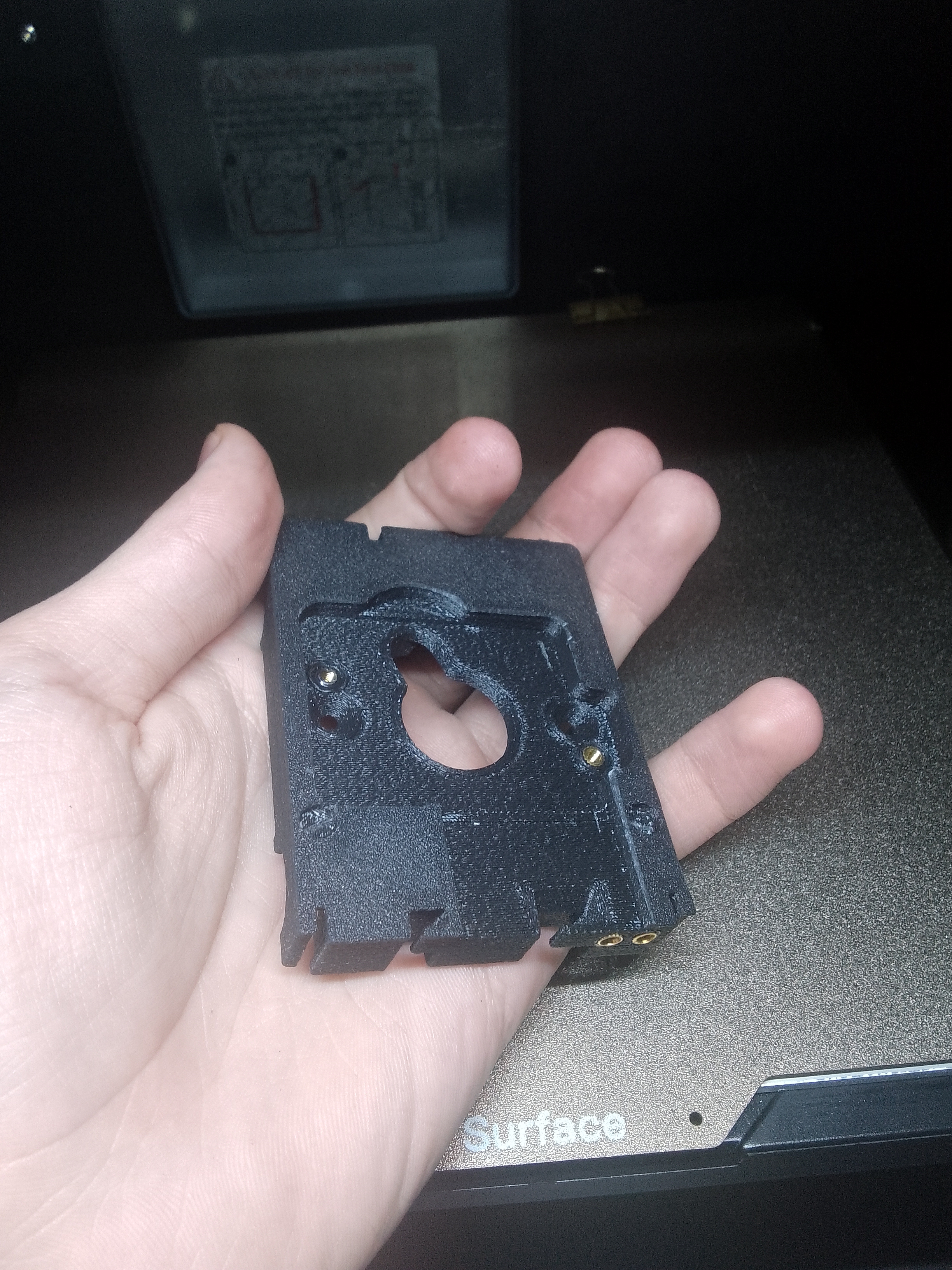

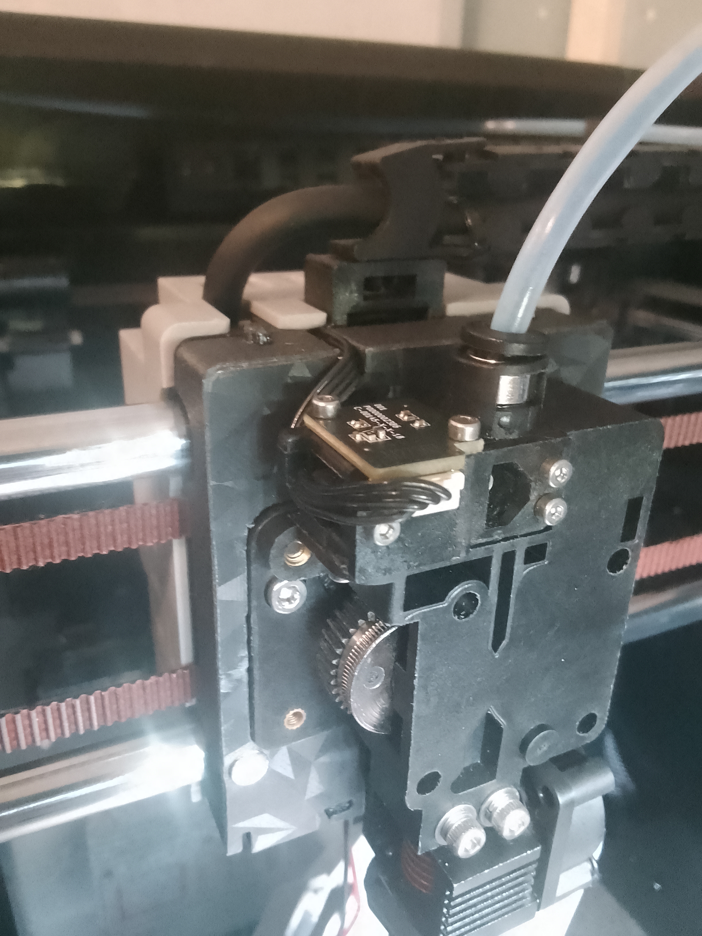

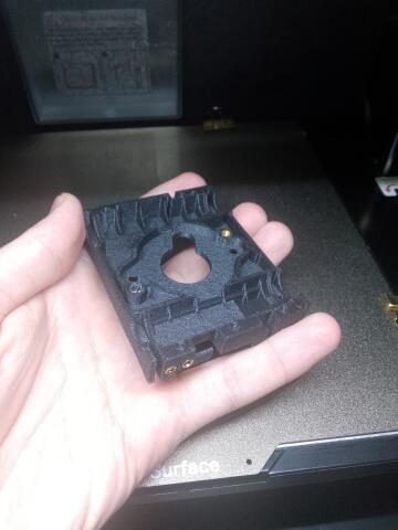

Рабочая передняя база для QIDI tech Q1 Pro. Можно использовать как на временной так и на постоянной основе. В моем принтере стоит такая, поставил после того, как отломалось крепление датчика. Печатал из угленаполненного ABS-GF, первые версии печатал просто из ABS. Показывает себя неплохо, уже месяц держит без нареканий. Отдаю файлы STL и m3d, для доработки под ваши магниты.

В свое время я тоже повредил эту деталь. но китайцы из тех поддержки мне ее любезно выслали почтой абсолютно бесплатно. Пока деталь ехала ко мне. я нашел файлы и распечатал угле наполненным нейлоном. Печатная деталь исправно работает вот уже год, потому заводская в запасе.
