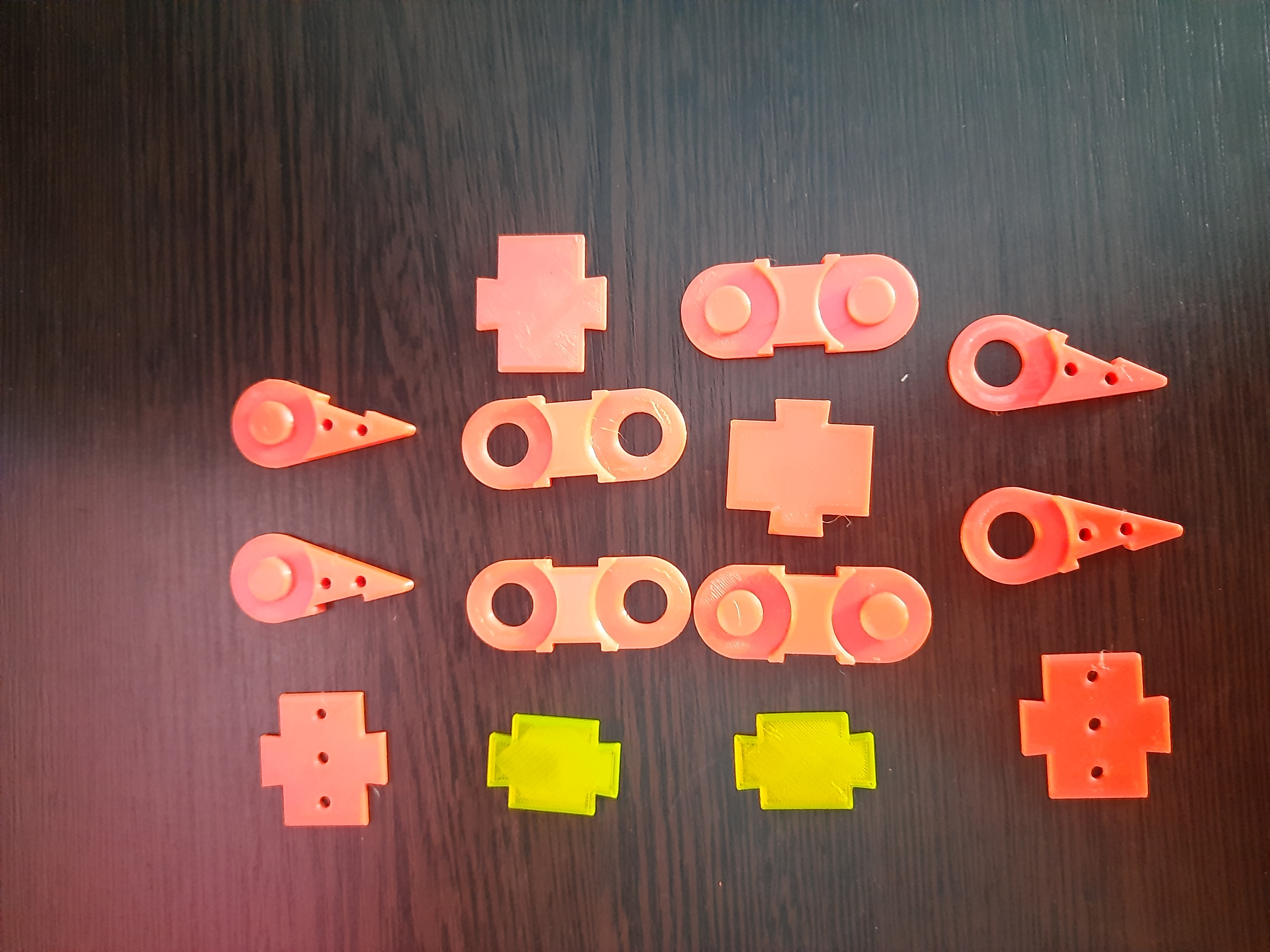

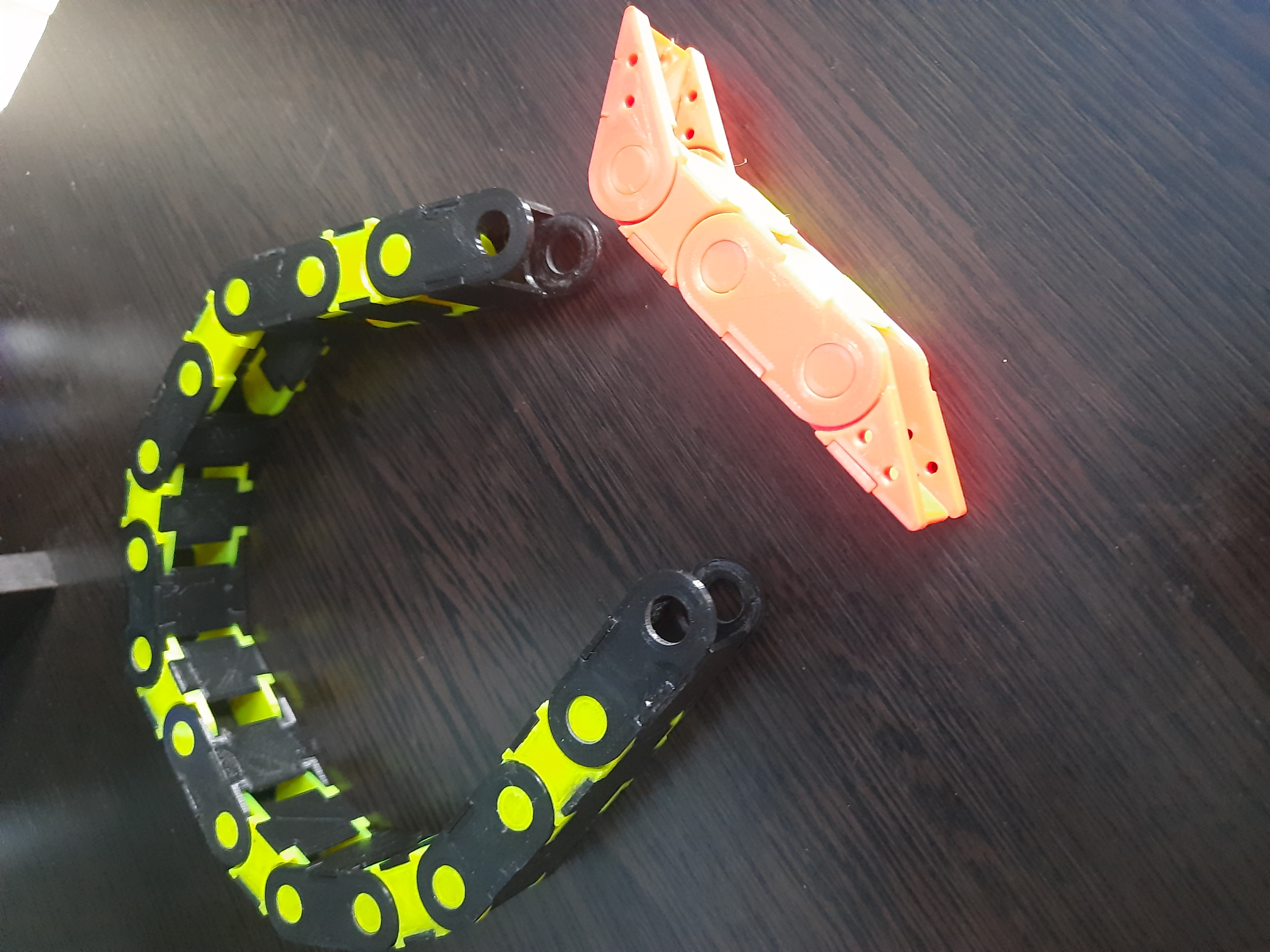

Кабель канал для проводов разработана точная модель без люфтов, сделана по принципу лего, соответственно для укладки кабеля не придется разрезать провода. состоит из 4 частей боковые щечки папа,мама, нижняя крышка опорная чтоб кабель-канал не прогибался и верхняя крышка для фиксации проводов. Чтоб все не разваливались после сборки проклеиваются дихлорметаном клеится намертво. детали не требуют доработки почти кроме косяков принтера.

Неужели вы настолько наивны, что думаете "кто то это купит" ?
Простым запросом "cable chain" на Thingiverse.com находятся десятки моделей кабель-каналов и без геморроя со склеиванием, просто защелкивающихся. М.б. стоит опубликовать модель в бесплатных, хоть рейтинг себе приподнимите...
14.05.2023 в 18:41
бесплатное  скачивал такое фуфло. люфты такие что толку от него нет совсем особенно если он работает боком. в некоторых моментах нет возможности кабель просунуть нужно либо его резать либо распаивать, чтоб уложить в кабель канал. так что можете качать переделывать бесплатные по моему опыту я потратил филамент время на как вы говорите бесплатные. Сделал свой надежный и красивый.  Установил на 3 принтер.
