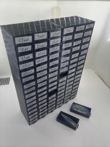

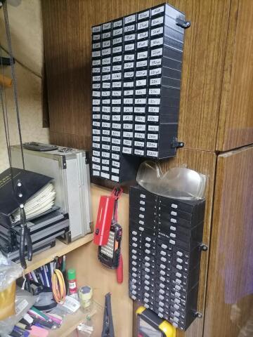

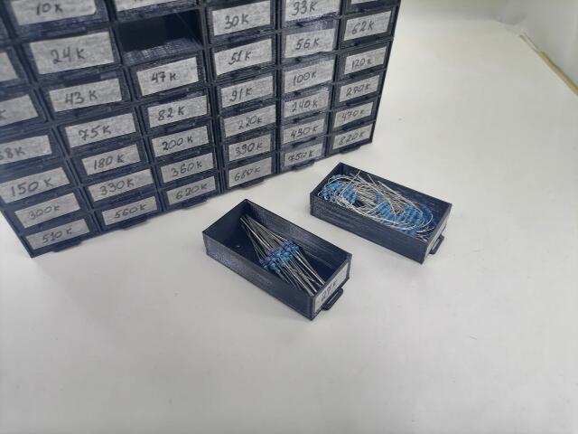

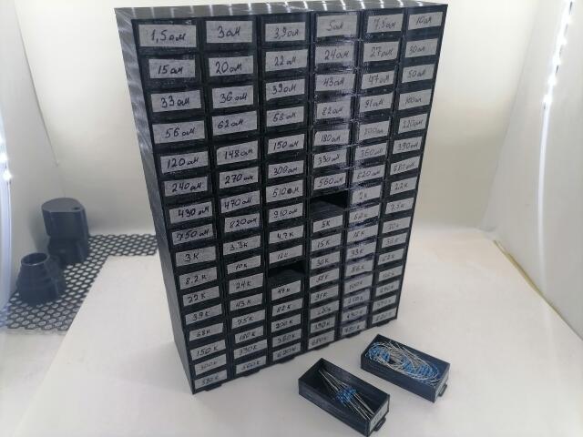

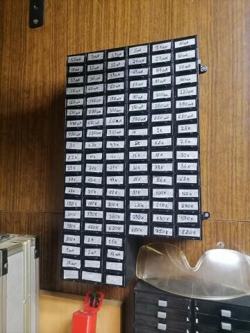

Органайзер для 0.25ваттных резисторов. ТЗ являлось навести порядок в хранении и доступности резисторов. Время печати намечалось масштабным, потому пришлось смоделировать максимально экономично и в то же время надёжные конструкции для своих задач. Вся картотека разделена на блоки по 12ячеек. Толщина всех стенок 0.8мм, PetG.
