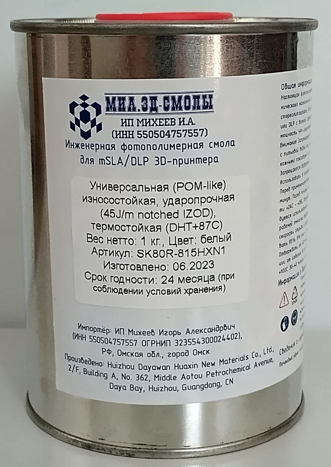

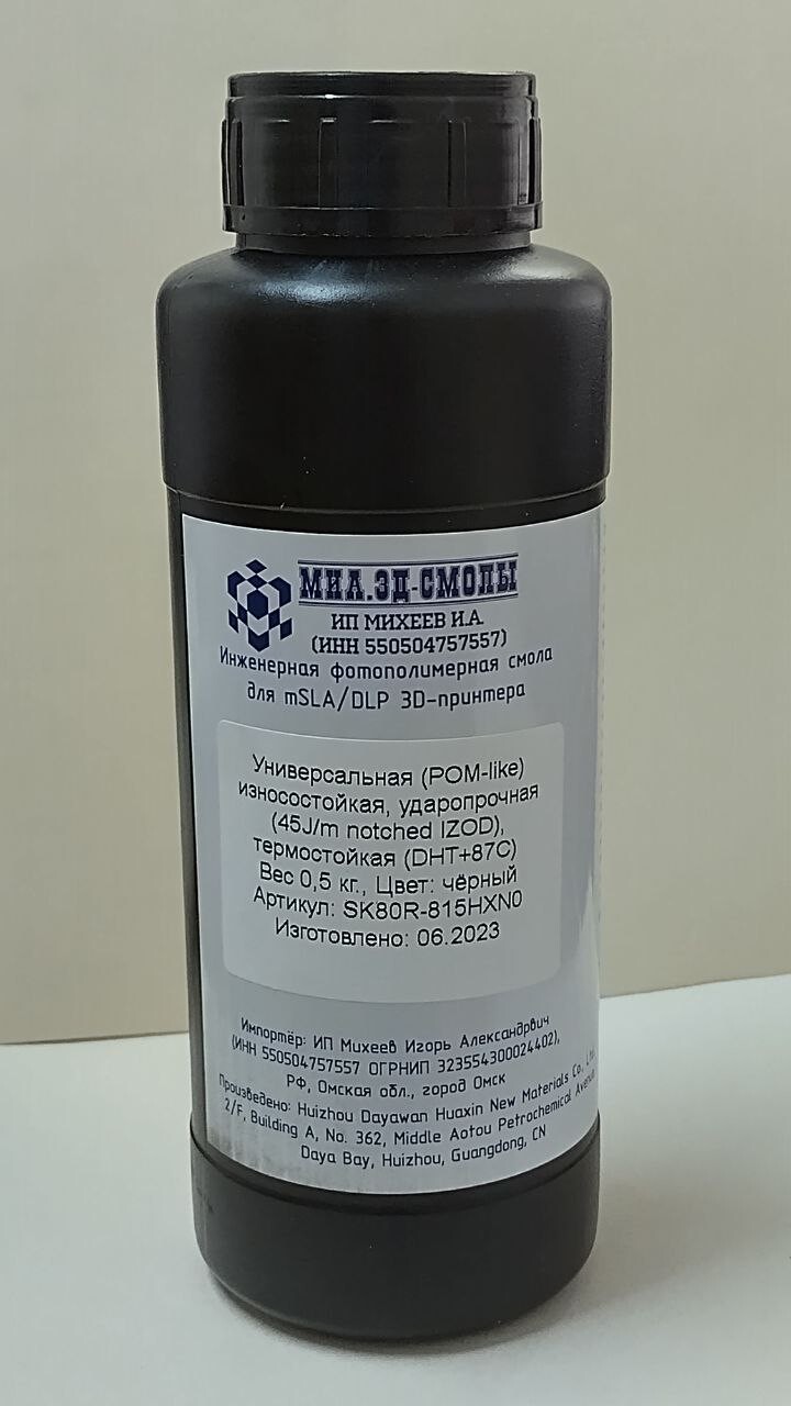

Продам. Пробники по 0,5 кг. (так же имеются банки по 1 кг). Ограниченное количество!
Изготовлена в Китае на заказ.
Примеры печати данной смолой в моём профиле.
