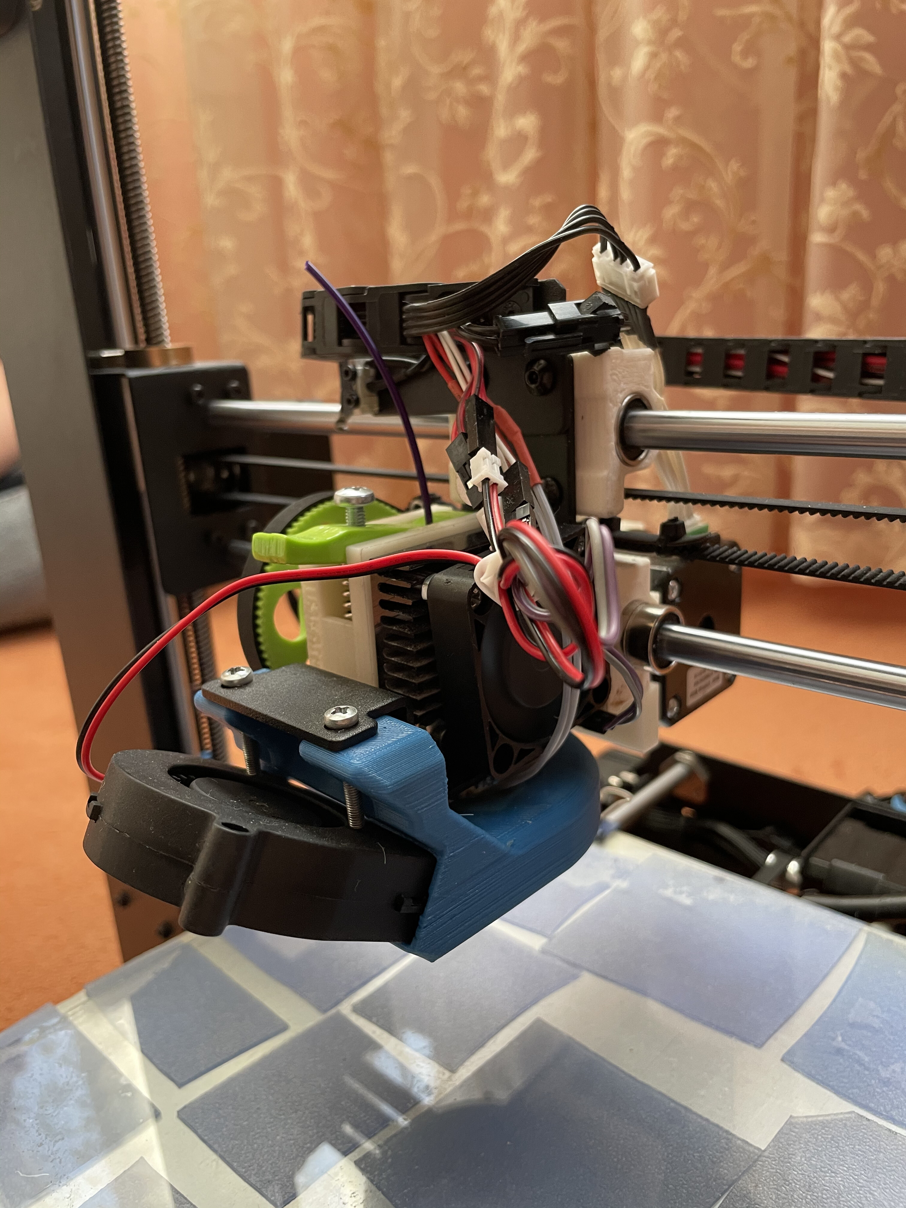

1. Заменен hotend на full metal hotend от компании MicroSwiss ($50), что обеспечивает эффективный прогрев прутка в хотэнде и позволяет увеличить скорость печати,
2. Установлен ряд модификаций от компании UMKA tech (3500₽):
Установлена плата повышенной проводимости силы тока, через которую выведены нагрев экструдера и платформы. Материнская плата больше не сгорит, а температура платформы и экструдера больше не колеблется больше 1 градуса,

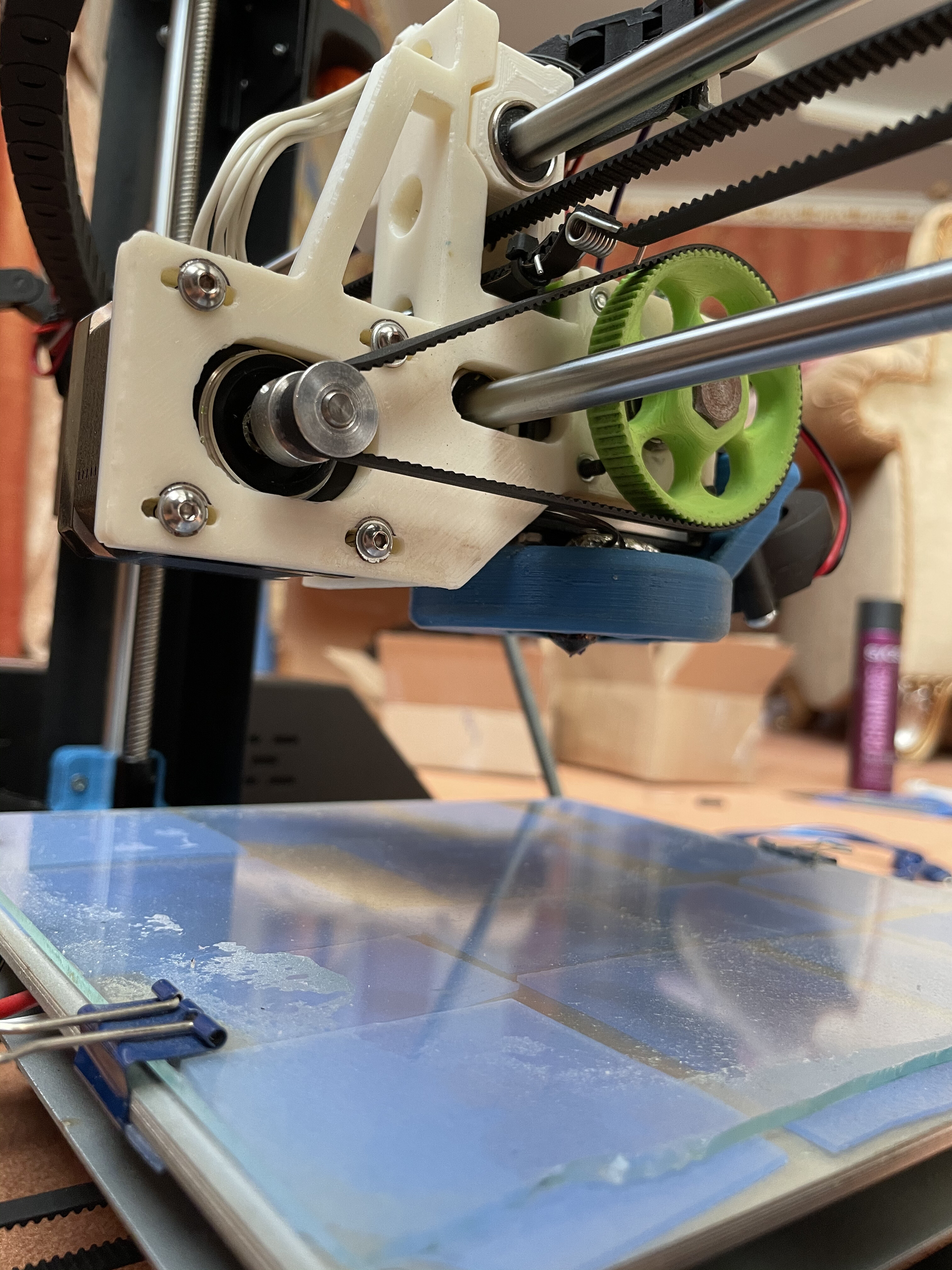

3. Полностью новая каретка, обеспечивающая бесперебойно точную подачу пластика так, как это изначально по-хорошему должно было быть:
3.а. К моторчику подачи пластика добавлен редуктор с ременным приводом, сила привода выросла в 10 раз,
3.б. Заменена зубчатая шестеренка для подачи пластика на другую, с более острыми зубцами,
3.в. Регулируемый прижим для прутка,

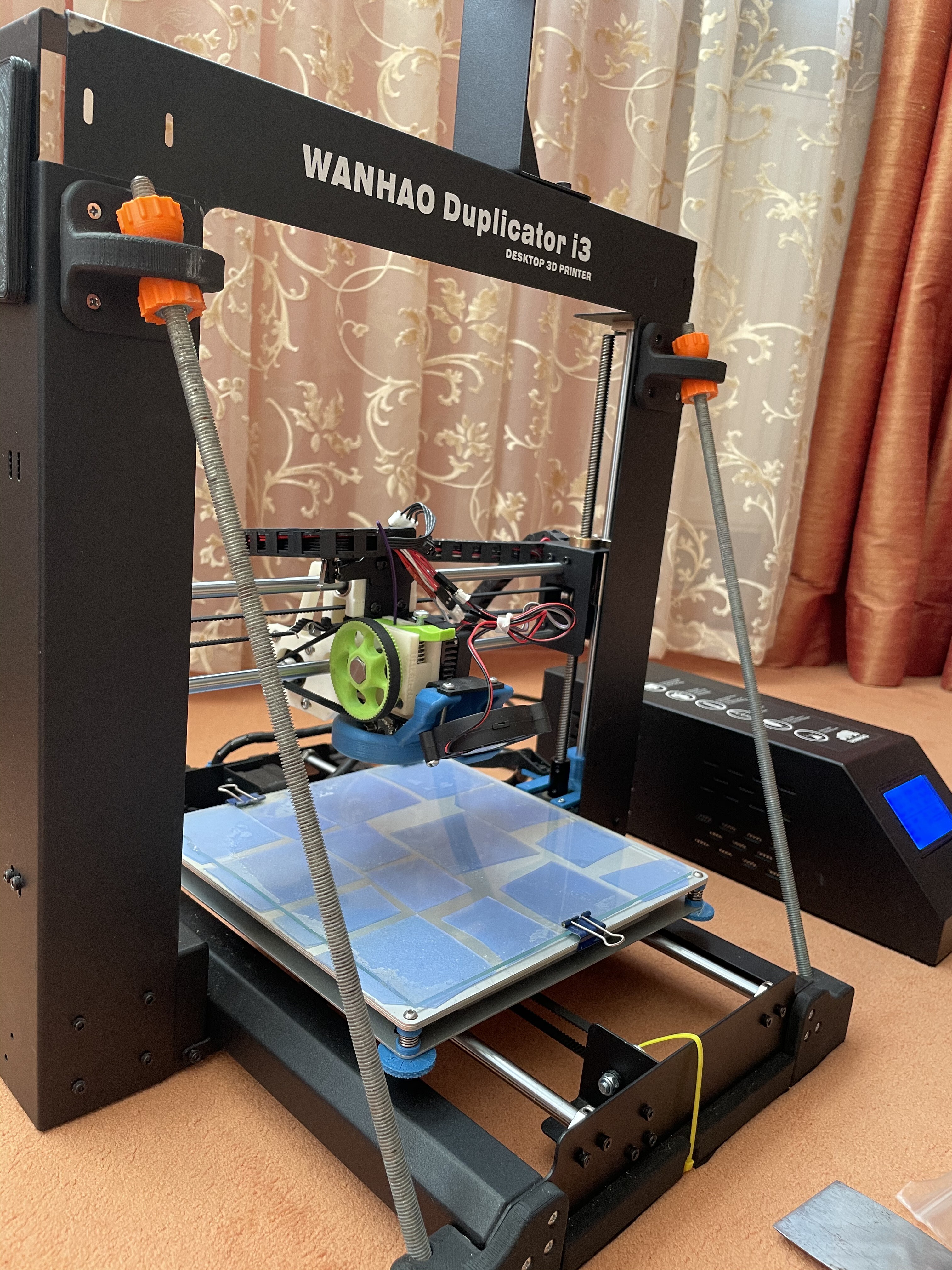

4. Добавлены регулируемые металические диагональные шпильки для стабилизации оси Z для устранения вибрации повышения качества печати,
5. Распечатаны и добавлены футеры (footer) - это пластиковые детали на низ принтера, прорезиненные снизу - так же для снижения вибраций при печати и улучшения стабильности положения принтера при печати, снижения уровня вибраций,
6. Распечатаны соединительные детали для увеличения высоты печати по оси Z до заявленных 18 см,
7. Доработаны подшипники оси Y, в изначальной конструкции они не идеально установлены и приводили к вибрациям во время работы по оси Y,
8. С внутренней стороны принтера оси Z также сопровождаются ,пластиковыми фиксаторами для уменьшения вибраций при печати
9. Установлен круговой обдув с мощным “улиточным” кулером,
10. Заменены гайки регулировки высоты платформы на более лёгкие, внутри стоят гайки с резиновым контрящим кольцом, которые очень устройчивы к вибрациям и не раскручиваются при печати,
11. На платформу установлено стекло и силиконовые прокладки для передачи температуры от платформы,
12. Все ремни перенатянуты и ремень оси Y установлена специальная затягивающаяся стяжка для регулировки натяжения ремня вместо заводской пружинки.
Сочетание стабильной температуры экструдера, стабильной ровной подачи пластика и равномерного мощного обдува позволяют печатать дополнительными видами пластика, например HIPS, из которого напечатаны footer и деталь для увеличения высоты принтера.
