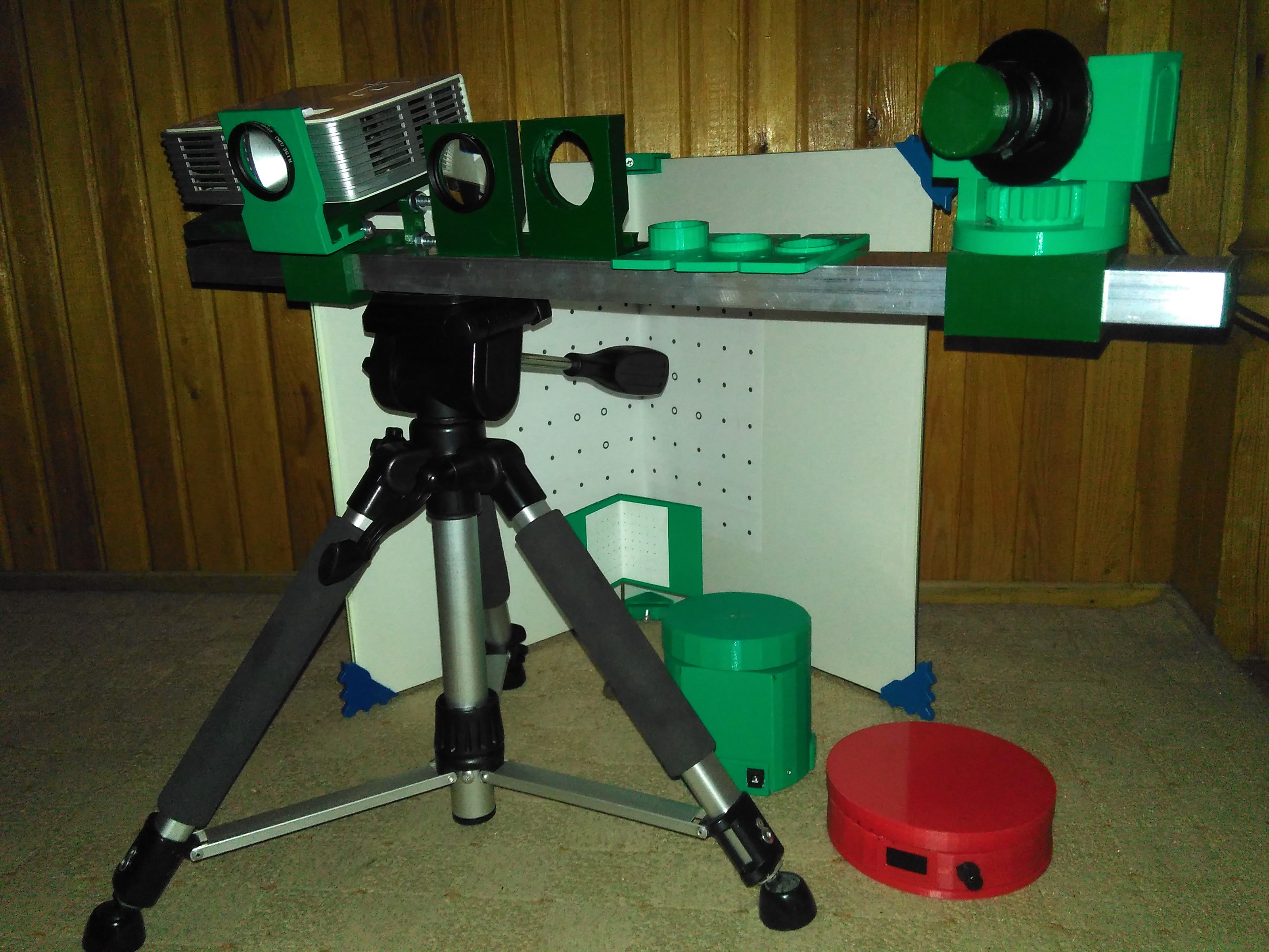

Продам самодельный 3D SLS сканер (реплика David 3D) на базе проектора ACER K-132 и HD Pro web-камеры Logitech C-920, с 12 мм. японским High-resolution Low-distortion Lens объективом keyence CA-LH12. (напишите, дам ссылку, чтоб не искать). В David 3D v.4 сканирование идет при разрешении 1920Х1080, 30 fps. Максимальное разрешение 2304х1536 при 2fps. Можно менять объективы. (Есть крепление под стандартный переходник. Меняете стандартный переходник под разные объективы. Или альтернативный вариант - даю комплект верхних частей камеры с разной высотой посадочных отверстий под разное фокусное объективов cinema mount cм. фото 4). Был приятно удивлен универсальностью данного объектива. Снимал модели размером от 40 см до 4см. Для сканирования мелких предметов на станине проектора предусмотрен быстросъемный (ласточкин хвост) держатель корректирующих линз №4, №10. см. фото1 . Очень удобным оказался автоматический поворотный стол (в комплект не входит, но готов продать. Есть два. Видно на фото 1). Включил сканирование и можно отвлечься на что-то другое. По завершении, стол остановит сканирование и подаст звуковой сигнал. (Особенно при сканировании мелких предметов. Очень трудно повернуть мелкий предмет на нужный угол и легко сдвинуть при повороте. И как следствие, совмещение сканов проходит не всегда хорошо, или вообще не идет - потом вручную совмещать. Столы смотрите в моем профиле.
В комплекте: проектор на подиуме, камера с объективом на подиуме, перекладина, штатив с дополнительной быстросъемной площадкой, держатели корректировочных линз, настроечные мишени, провода, пульт и блок питания проектора. Мишени - зеркала формата А3 с направляющими фиксирующими уголками. ссылка на видео сканирования и результат. https://youtu.be/RioLlIYWhM8
