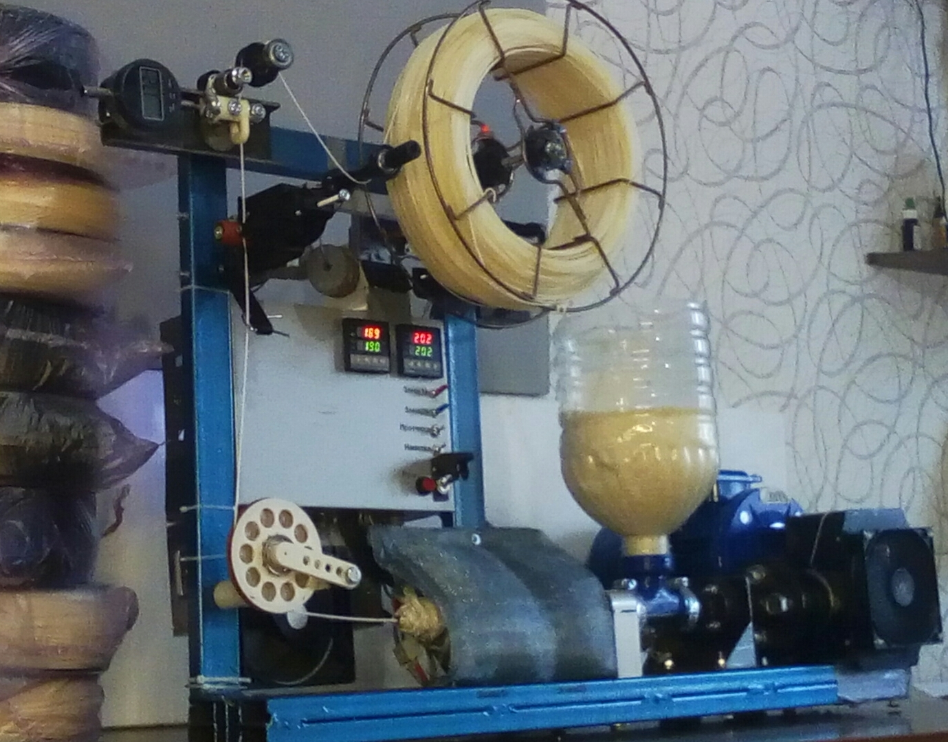

Экструдер для филамента предназначен для изготовления полимерной нити диаметром 1.75 и более мм из гранулированного сырья пластиков применяемых в 3D принтерах.
Описание:
• Экструдер с бункером для загрузки гранул.
• Воздушное охлаждение филамента.
• Протяжной механизм.
• Устройство намотки филамента на катушку.
• Панель управления.
Управление механическими узлами установки производится с единой панели управления.
Панель управления установкой имеет индикацию в режиме реального времени - текущих и установленных значений температуры.
