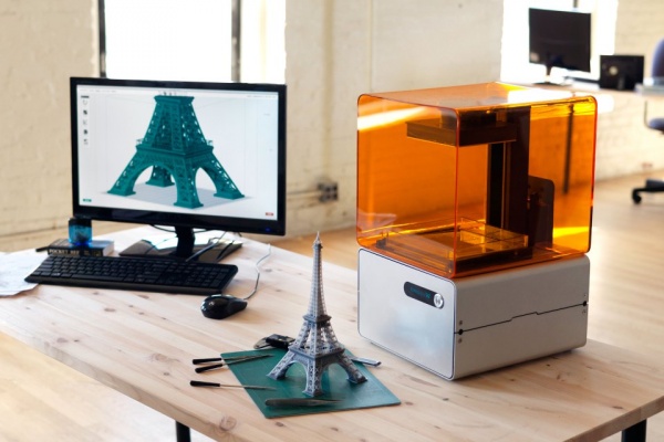

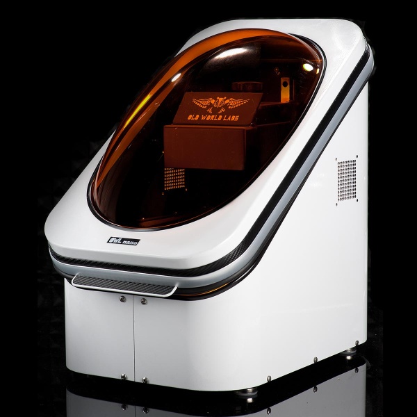

Главным преимуществом стереолитографии можно считать высокую точность печати. Существующая технология позволяет наносить слои толщиной 15 микрон, что в несколько раз меньше толщины человеческого волоса. Точность изготовления достаточно высока для применения в производстве прототипов стоматологических протезов и ювелирных изделий. Скорость печати относительно высока, если учитывать высокое разрешение подобных устройств: время построения одной модели может составлять лишь нескольких часов, но в итоге зависит от размера модели и количества лазерных головок, используемых устройством одновременно. Относительно небольшие настольные устройства могут иметь область построения от 50 до 150мм в одном измерении. В то же время существуют промышленные установки, способные печатать крупногабаритные модели, где изделия измеряются уже в метрах. Готовые изделия могут обладать различными механическими свойствами в зависимости от заложенных характеристик фотополимера: существуют имитаторы твердых термопластиков, резины и других материалов.
Стереолитография позволяет создавать детали высокой сложности, но зачастую имеет высокую стоимость за счет относительно высокой цены расходных материалов. Один литр фотополимерной смолы может стоить от $80 до $120, в то время как стоимость устройств может варьироваться от $10 000 до $500 000. Высокая популярность технологии способствует разработке более доступных моделей, таких как FORM 1 от компании Formlabs или Pegasus Touch от FSL3D с заявленной стоимостью в $2 400 и $3 500 соответственно.
