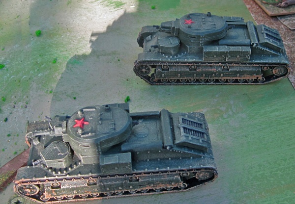

 Модели, распечатанные методом SHS
По окончании формирования слоя рабочая платформа передвигается вниз на дистанцию, соответствующую толщине одного слоя, после чего новый слой порошка наносится с помощью автоматизированного ролика, а затем проводится спекание нового слоя по контурам, заданным цифровой трехмерной моделью.
Лучше всего технология SHS подходит для производства недорогих функциональных прототипов.

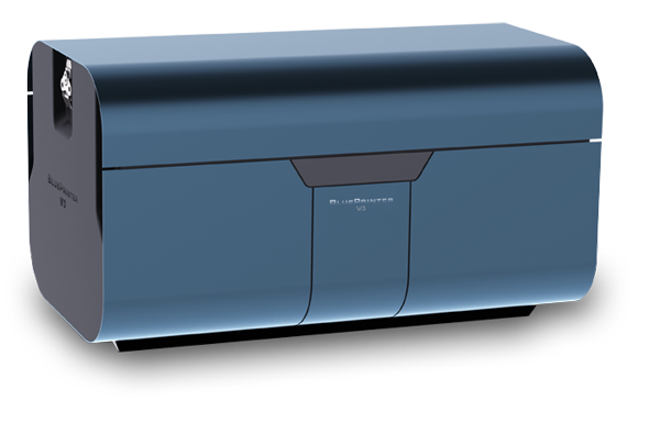

 Относительно невысокие энергетические затраты позволяют создавать настольные SHS принтеры - такие, как Blueprinter
Выборочное тепловое спекание (SHS) схоже с выборочным лазерным спеканием (SLS) – единственное существенное различие заключается в использовании тепловой печатающей головки вместо лазерной.
Такое решение позволяет снизить стоимость и габариты устройств, вплоть до возможности создания настольных принтеров.
С другой стороны, энергетическая отдача SHS принтеров мала по сравнению с SLS устройствами, что ограничивает выбор материалов.
Как правило, в качестве расходных материалов используются пластики или достаточно легкоплавкие металлы.
В последнем случае модели зачастую требуют дополнительного обжига для повышения прочности.
