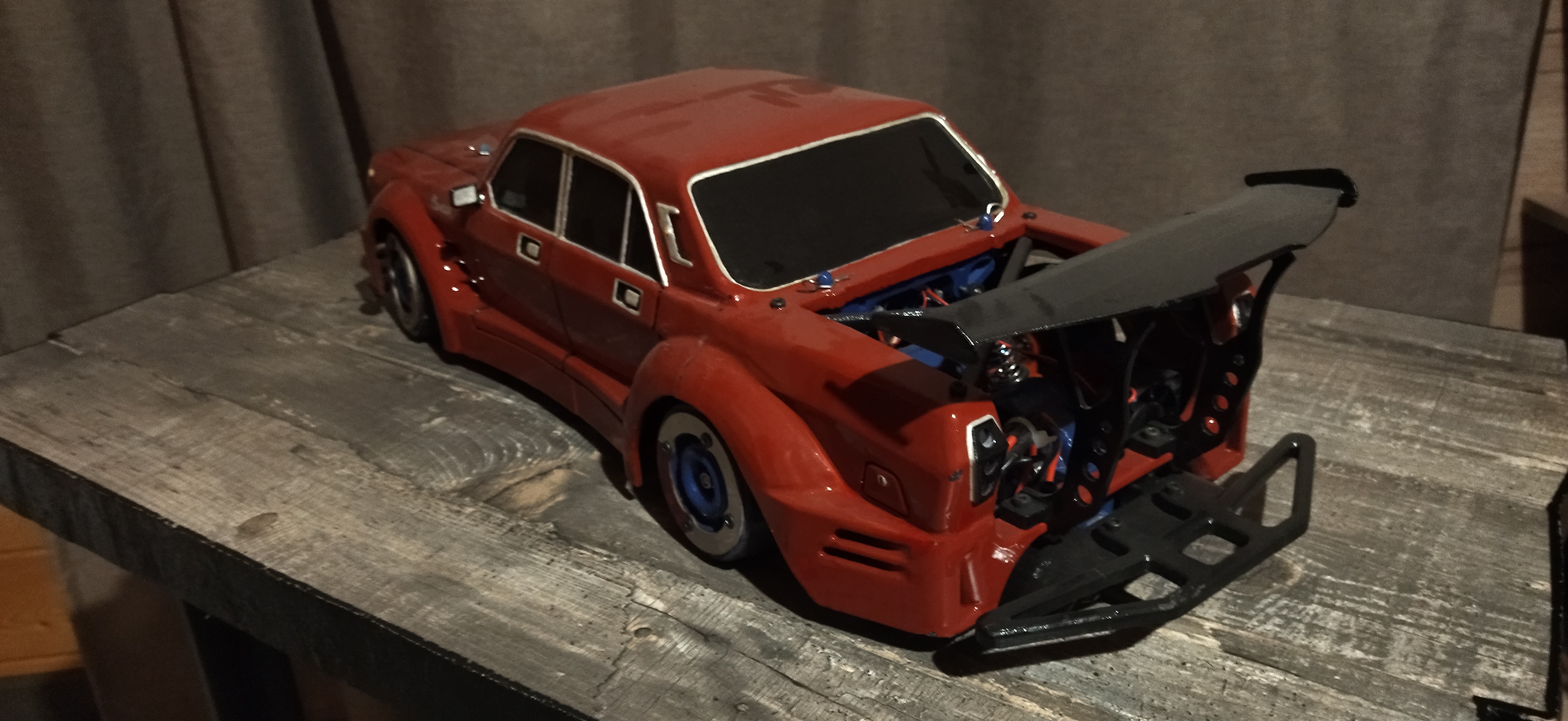

Глубокая конверсия в дрифт-шасси 4x4 с ременным приводом.
Особенности:

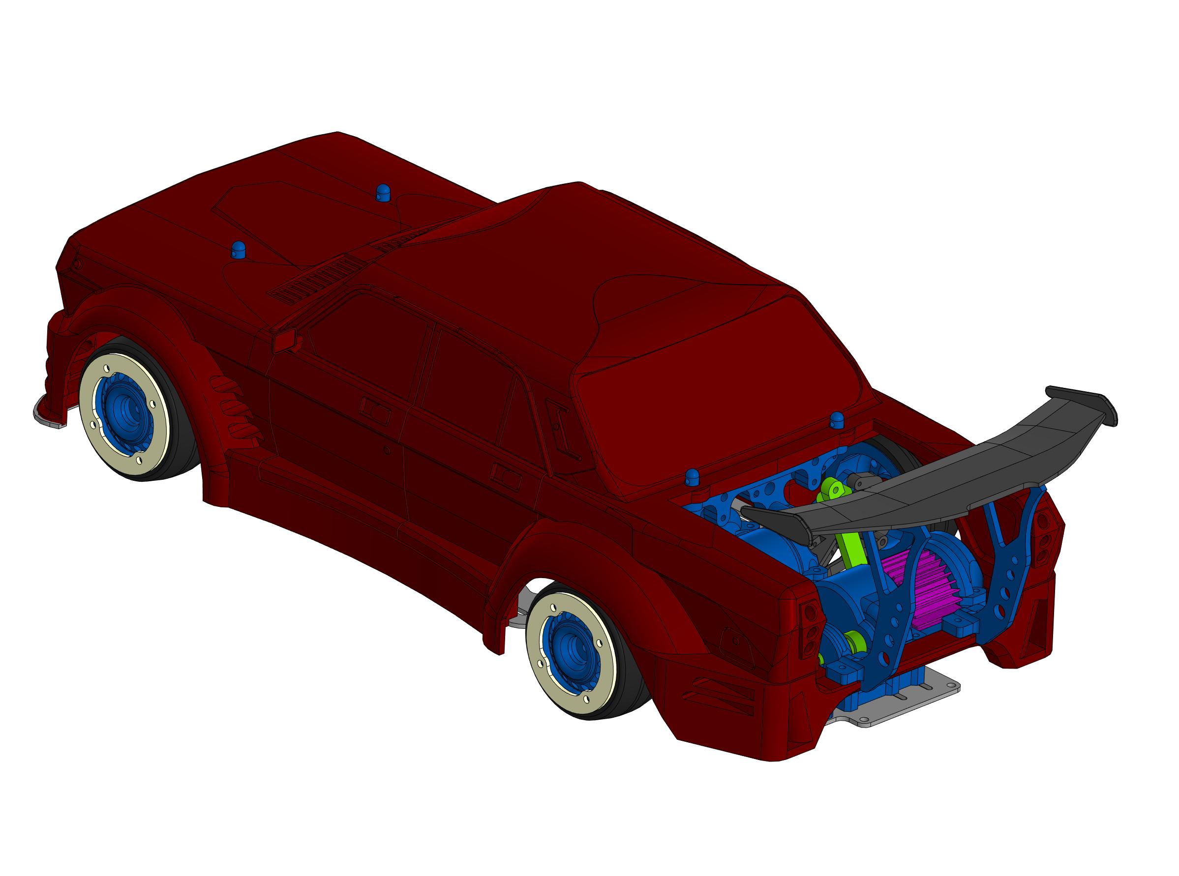

- Компоновка: мотор за задней осью для идеального зацепа.
- КС-блок: передняя ось вращается медленнее задней.
- Переточка заднего дифференциала под дрифт-спецификации.
- Регулируемая развесовка перемещением АКБ.
- Гибрид: 3D-печать + рама под лазерную резку.

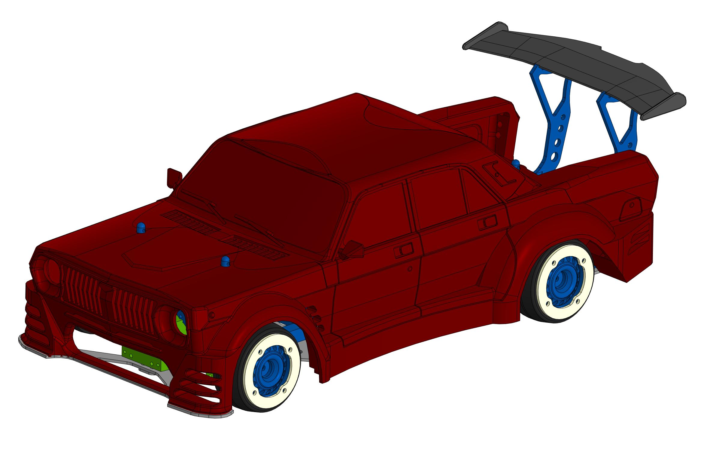

Файлы в КОМПАС-3D с полной историей — меняйте вылет колес и настройки подвески под себя!
