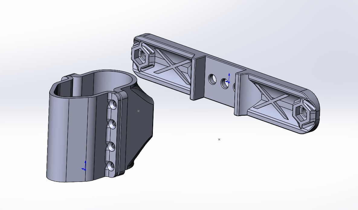

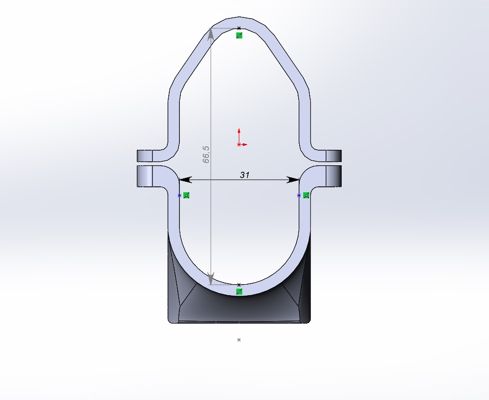

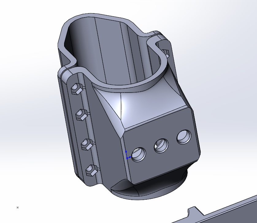

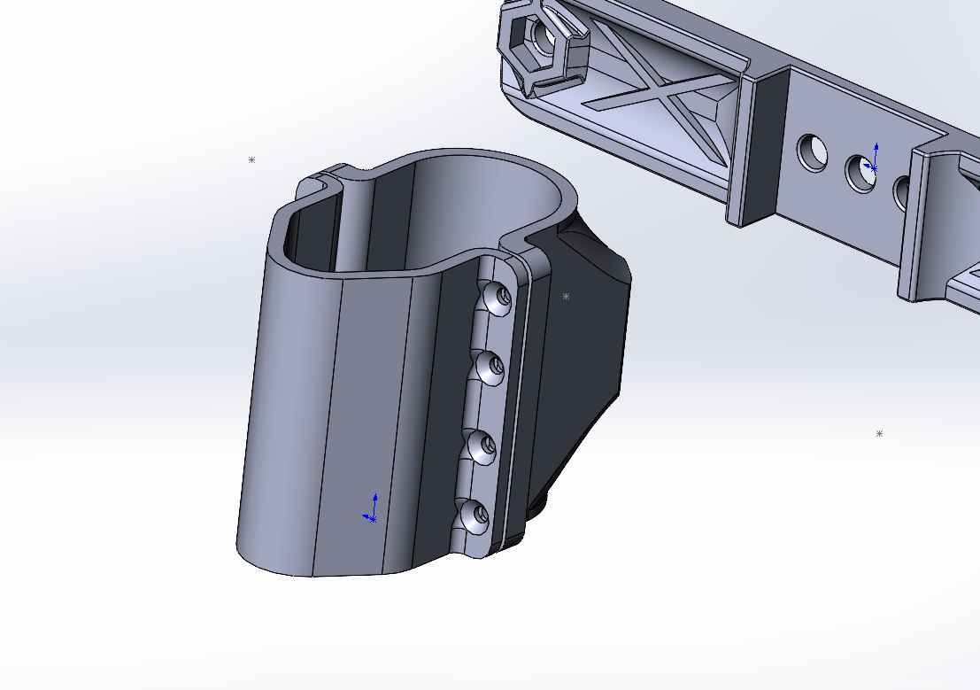

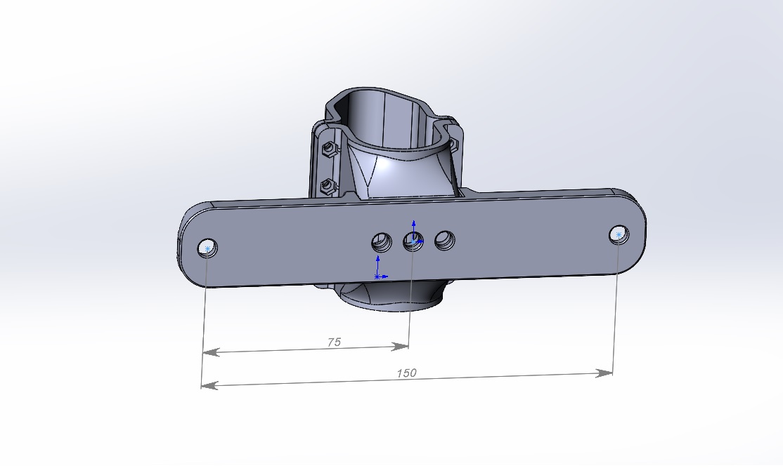

Крепление фары на рулевую трубу для электросамоката Kugoo max speed \ m4 pro + plus*
Сравнивайте размеры.
Можно повесить как одну, так две или три фары размером до 75мм в ширину.
Или какой крючок для пакета спереди.
Крепления фар винты\гайки м6
Крепление маунта винты\гайки м3
