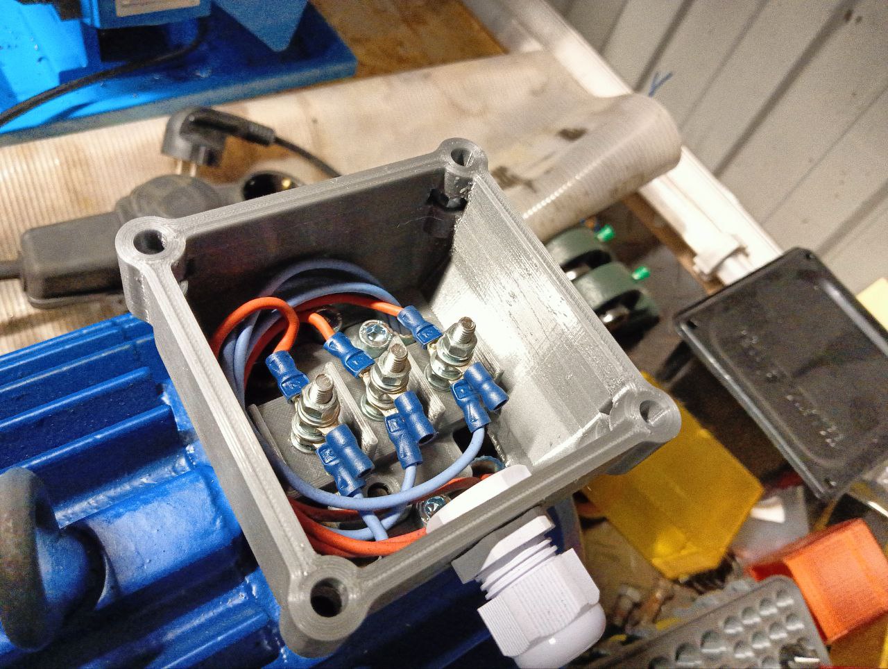

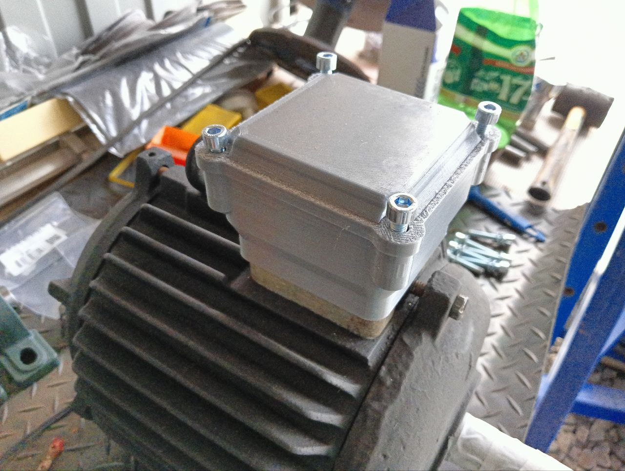

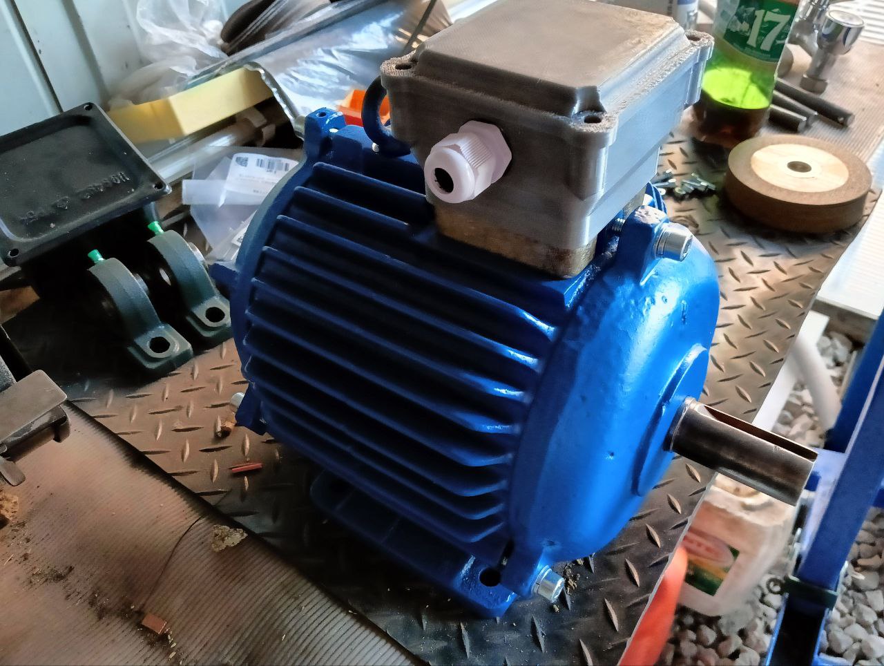

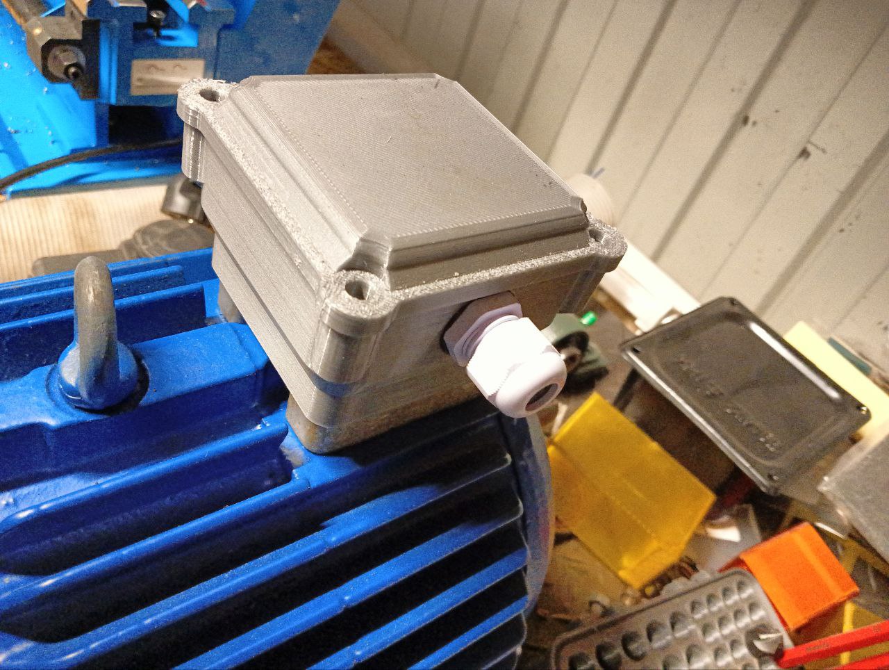

Для тех кто как я орел сейф чудный двигатель без клеммной коробки но с проставочной платформой (алюминиевая между двигателем и коробкой). Делал под свои нужды (ничего общего с оригинальной коробкой не имеет), крышка крепится на закладные гайки м6 (обычные шестигранные) и болты соответственно. внутри коробки клеммная колодка так же сделана с нуля.
