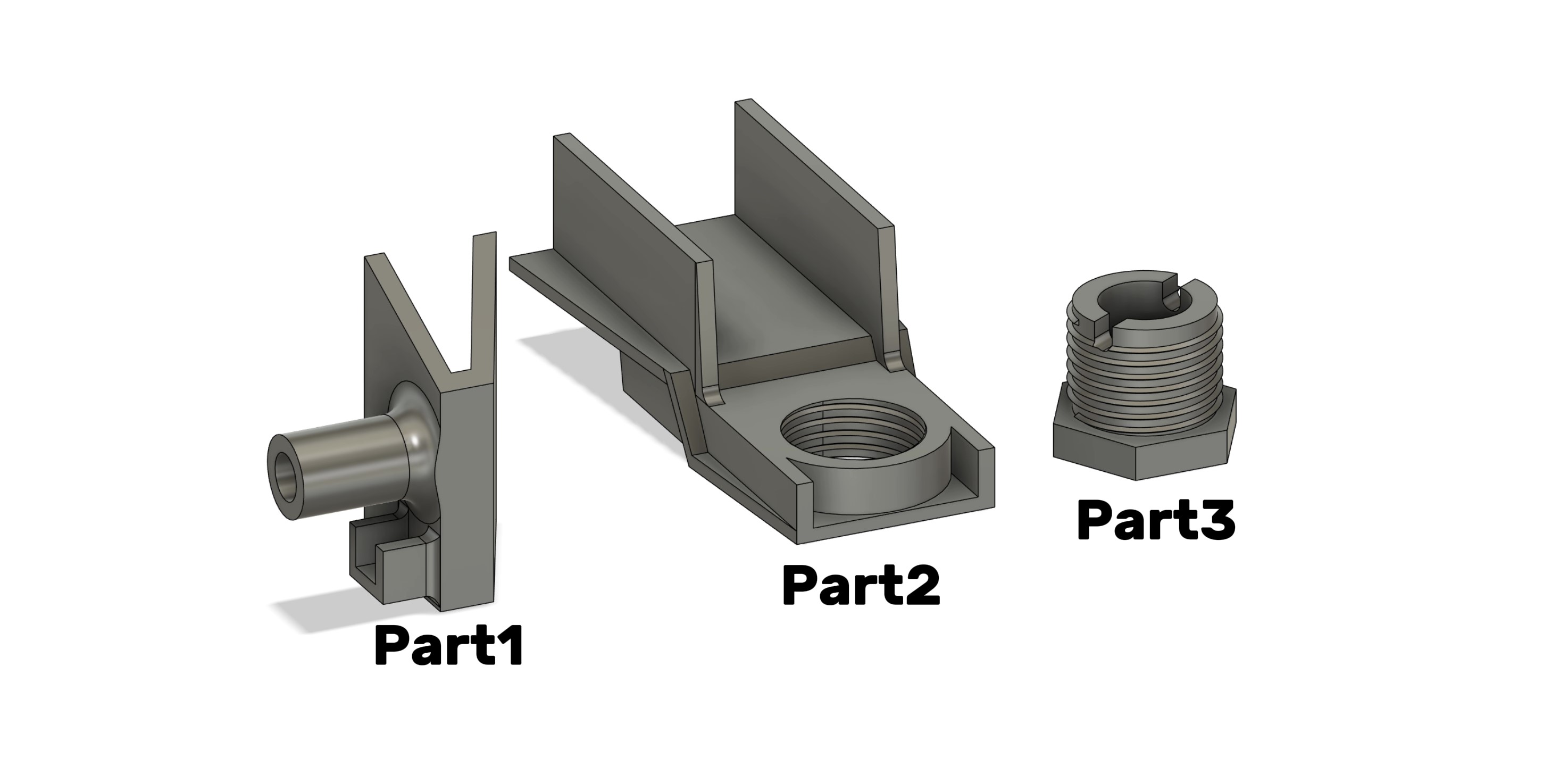

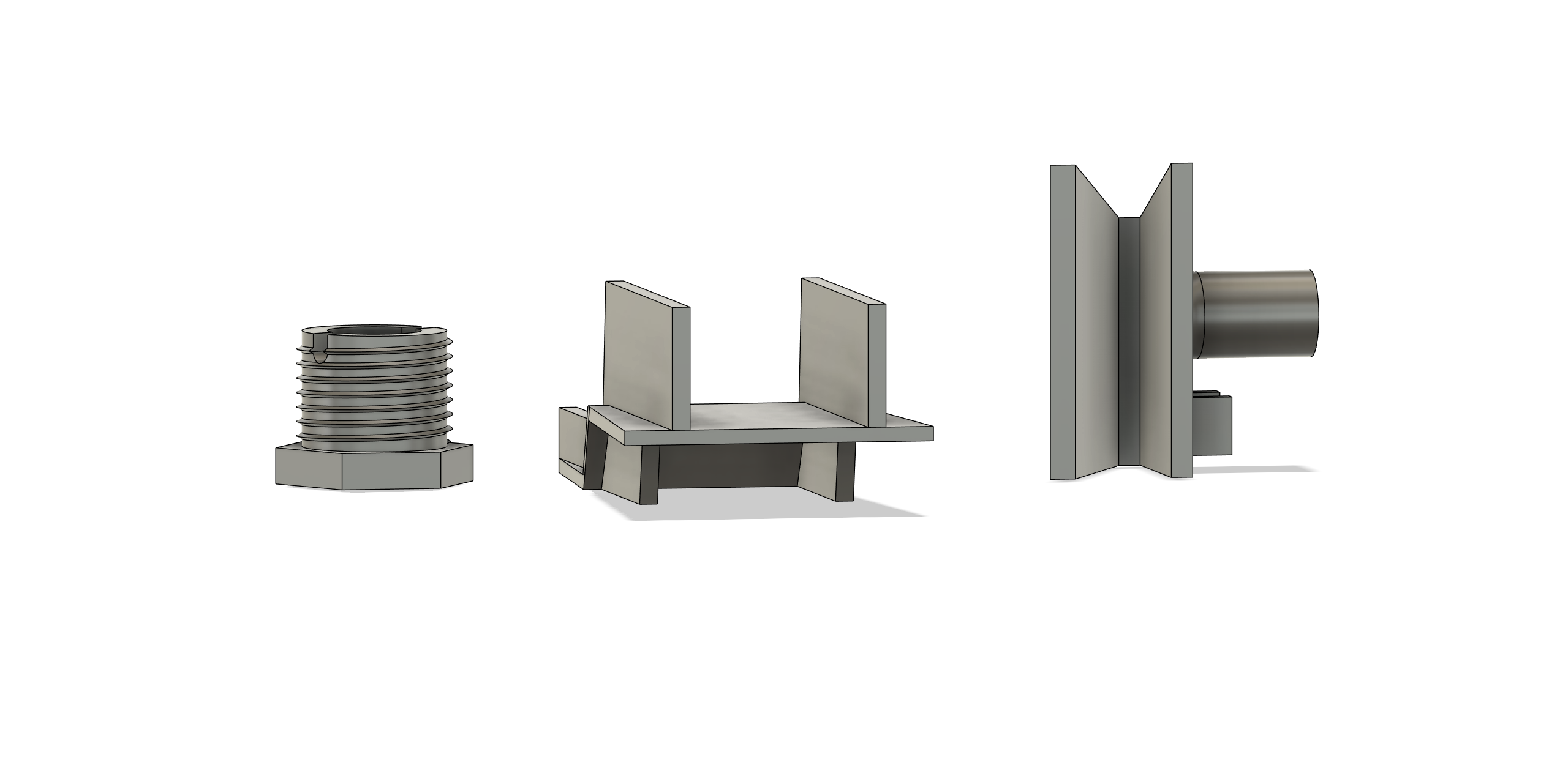

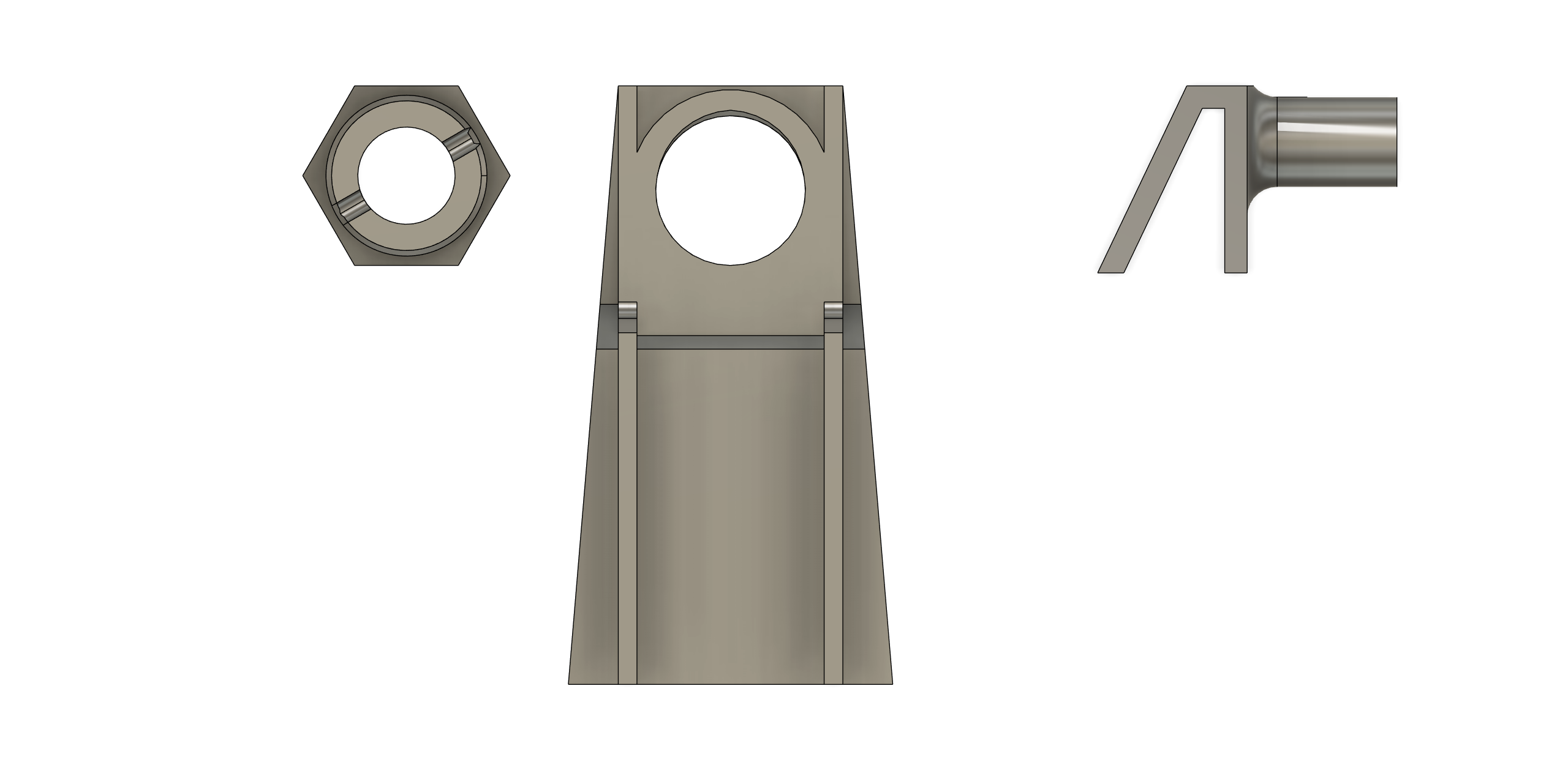

Все размеры сняты с оригинальных деталей. Сборка предполагает пайку либо приклеивание к корпусу. Все детали, кроме Part1, которую вы можете отзеркалить в слайсере, подходят к правой и левой фаре.
Рекомендуемые параметры: ABS, 100% заполнение, медленная скорость, настолько тонкий слой, насколько возможен. Part3 можно напечатать под 45 градусов для большей прочности. Печатается с поддержками.
Детали в файле уже готовы к печати, вам стоит только расположить их по центру стола.
