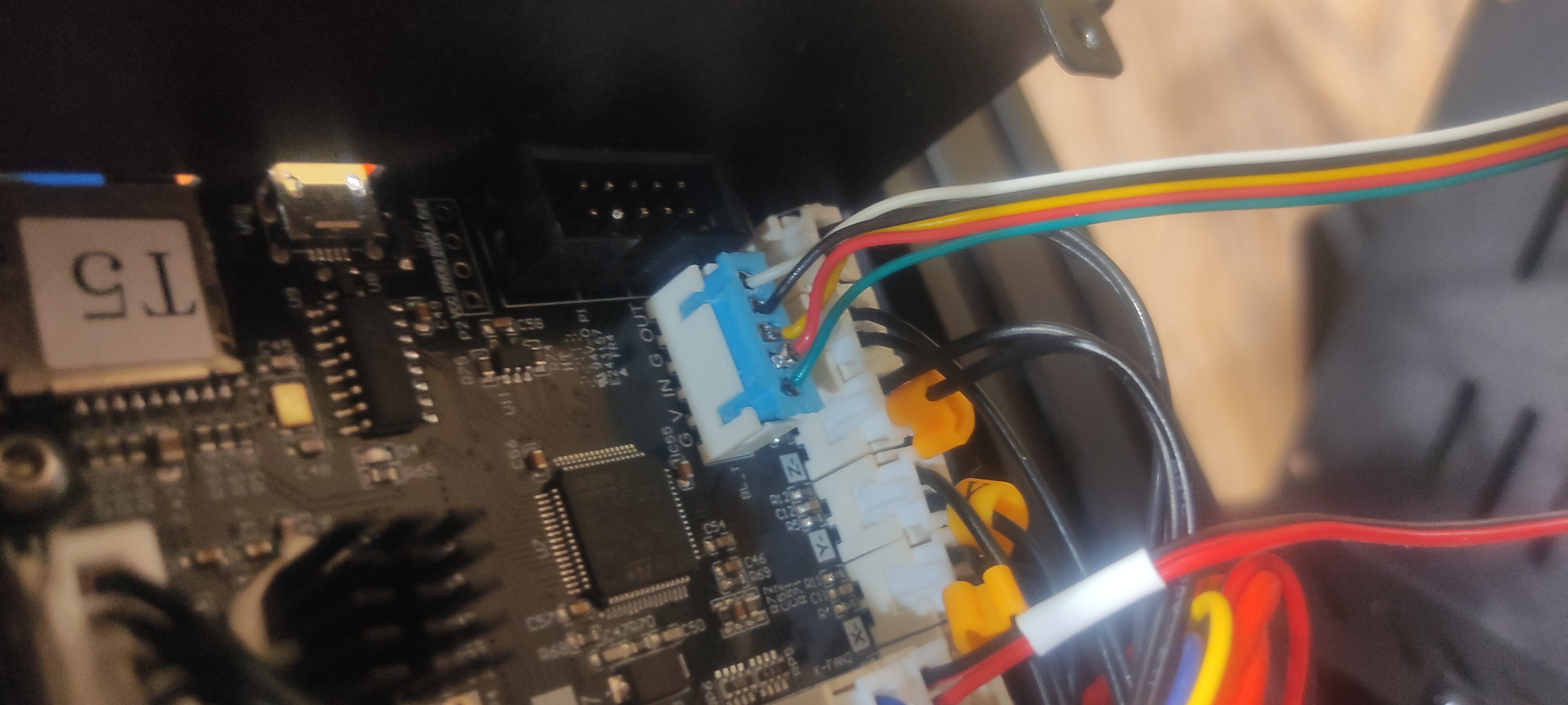

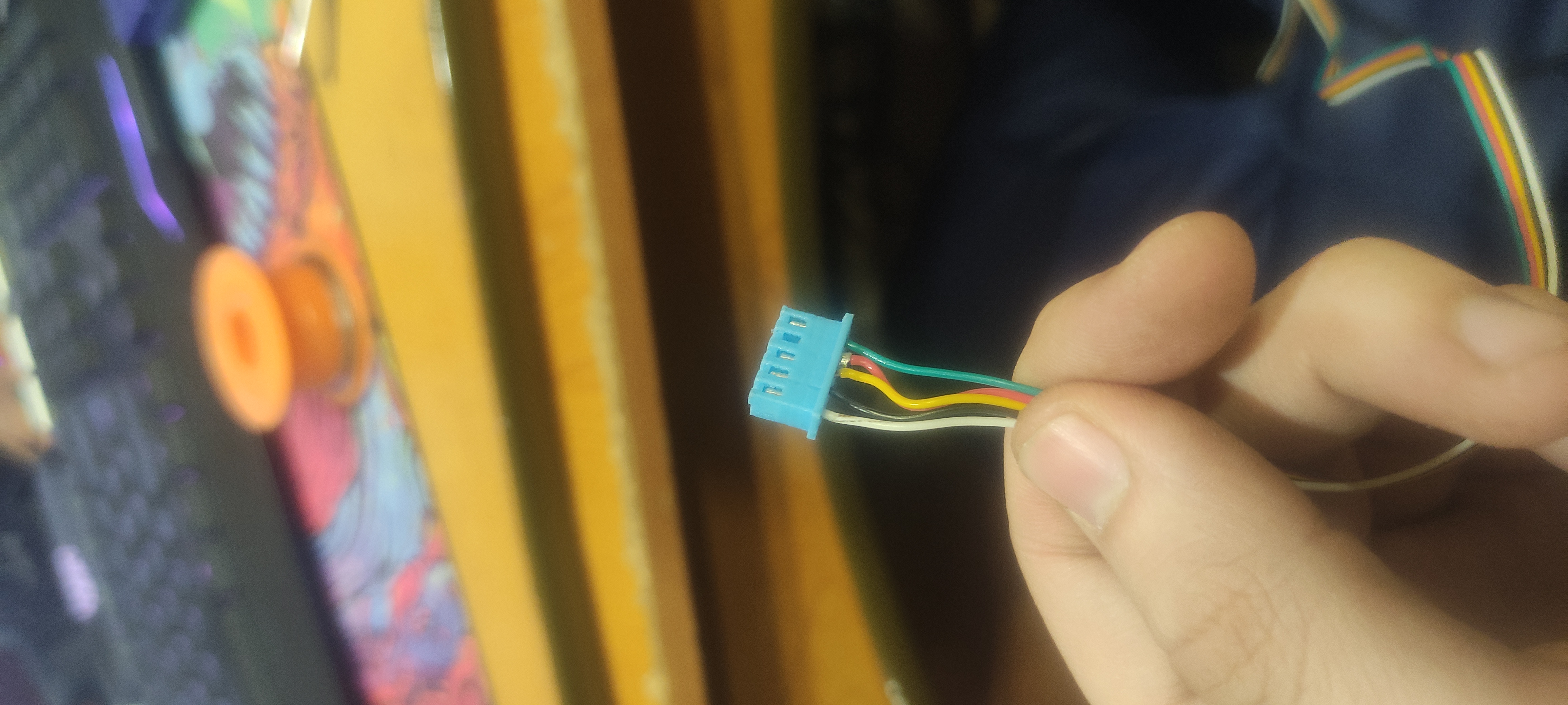

JST XH 5 pin. Штекер 5 пин.
NONAMEANONIM
15.01.2024
341
Пятипиновый штекер JST_XH_5pin. Моделировал и печатал для своего Ender 3 pro чтобы подключить BLTouch к отдельному коннектору на плате 4.2.7. 32 бит. Для подключения также нужны специальные обжимы проводов как на фото.
P.S. если собираетесь не только обжать провод, но ещё и припаять его, старайтесь это делать аккуратно, чтобы припой не затёк глубоко, иначе до упора вставляться потом он не будет в разъем (у меня так получилось с красным проводом, пришлось в штекер не до конца вставлять)
