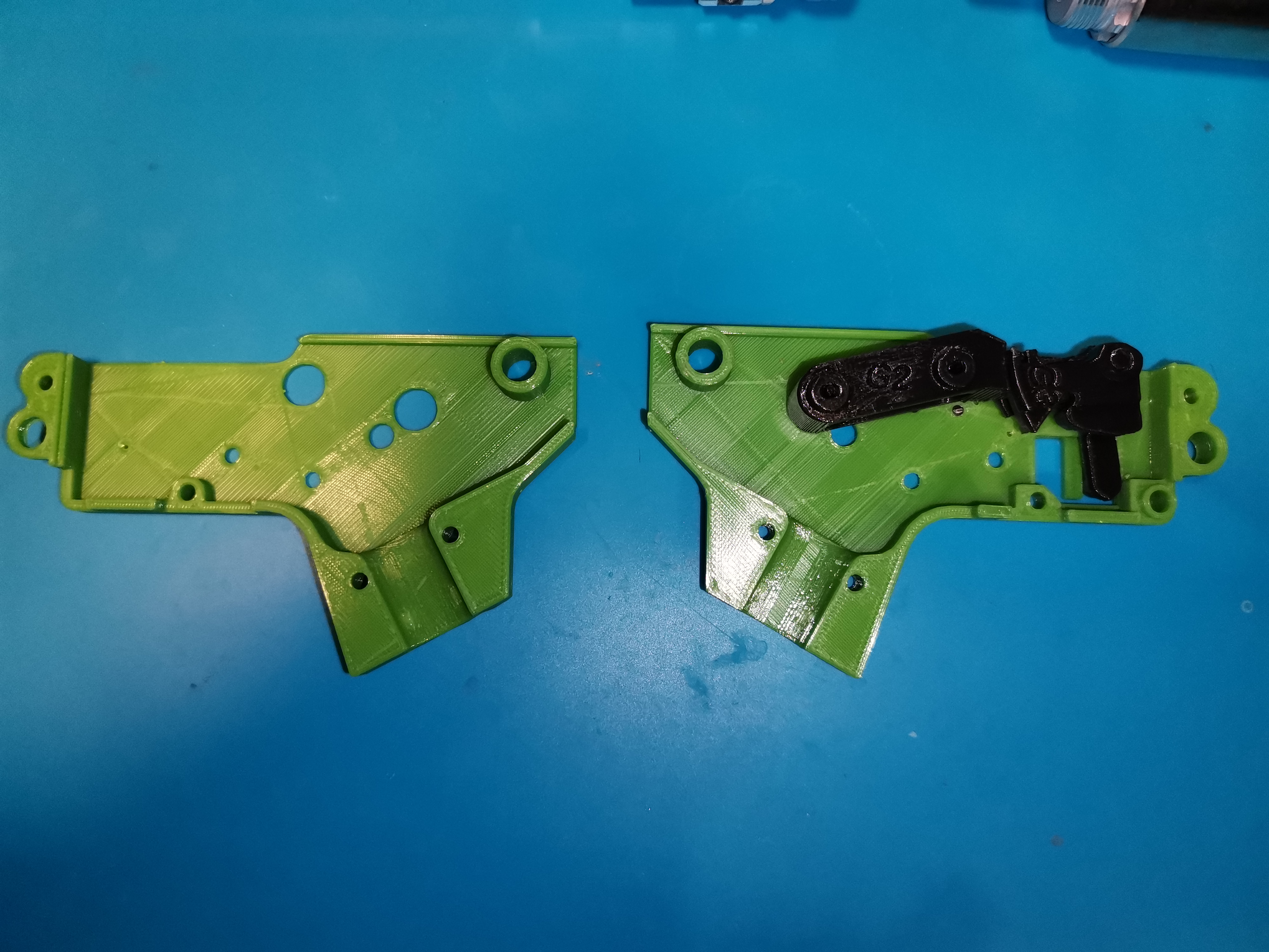

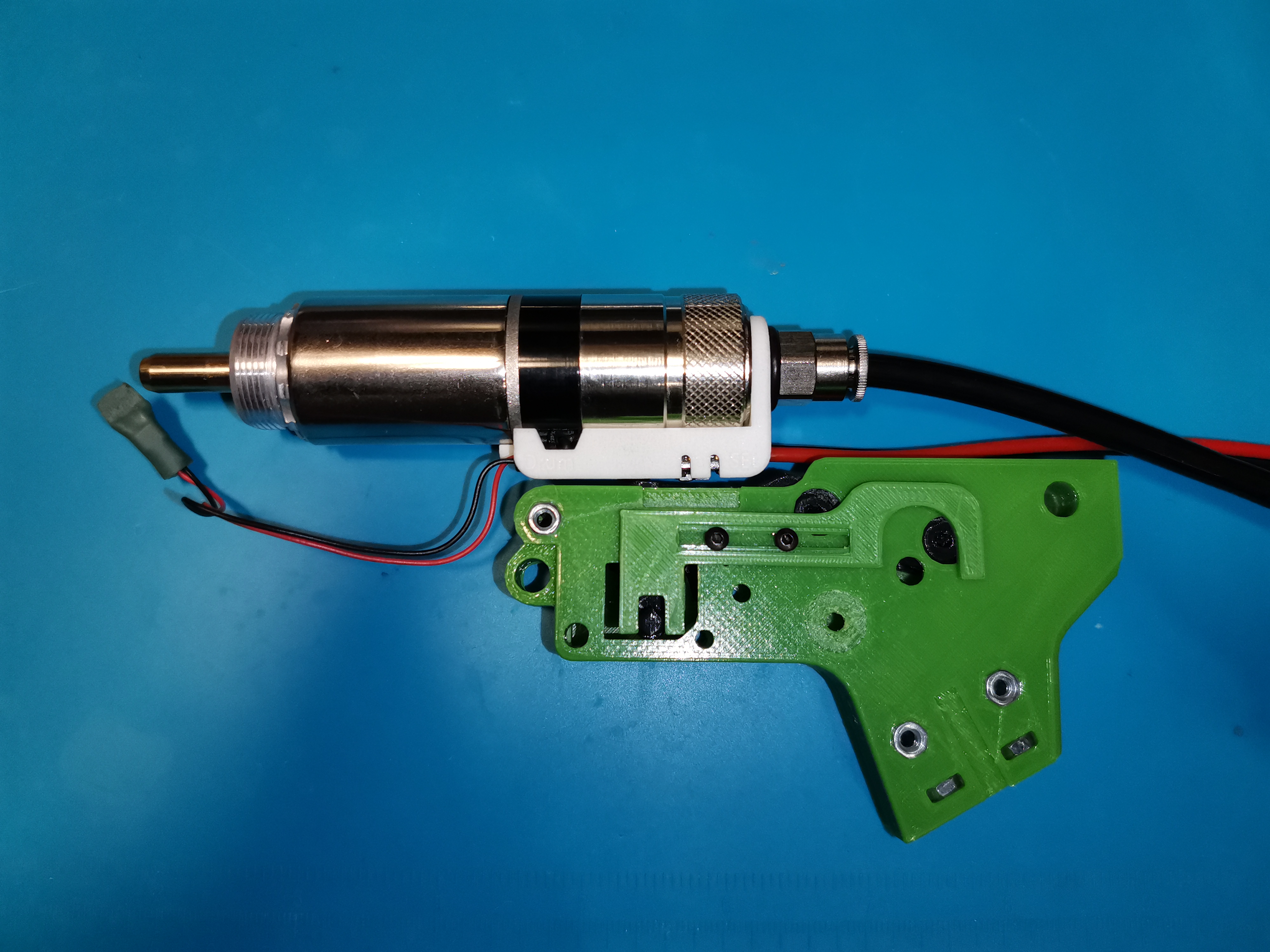

Модели для безгирбоксовой установки ввд p3e в привода моделей AR.
Для скачивания доступны три модели, стенки гирбокса для установки магнитов, селектор и направляющие центрирующие низ в гира ловере. Направляющие ставятся по желанию.
Для сборки потребуются два винты М2Х3 мм для фиксации селектора. Три винта М3Х18 для сборки нижней части гирбокса и 7 гаек под винты м3 .
Инфа по установке https://pikabu.ru/story/ustanovka_vvd_sistemyi_proteus_3e_v_straykbolnyiy_privod_8885048
