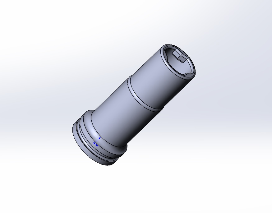

Ноззлы \ Nozzle Cyma m4 Gearbox v2 21.6mm
STD и с увеличенным\уменьшенным внутренним диаметром для компенсации усадки, от 5.30 до 5.80 с шагом 0.05.
Слой 0.2 или 0.1
Под сопло скорее 0.2-0.3.
