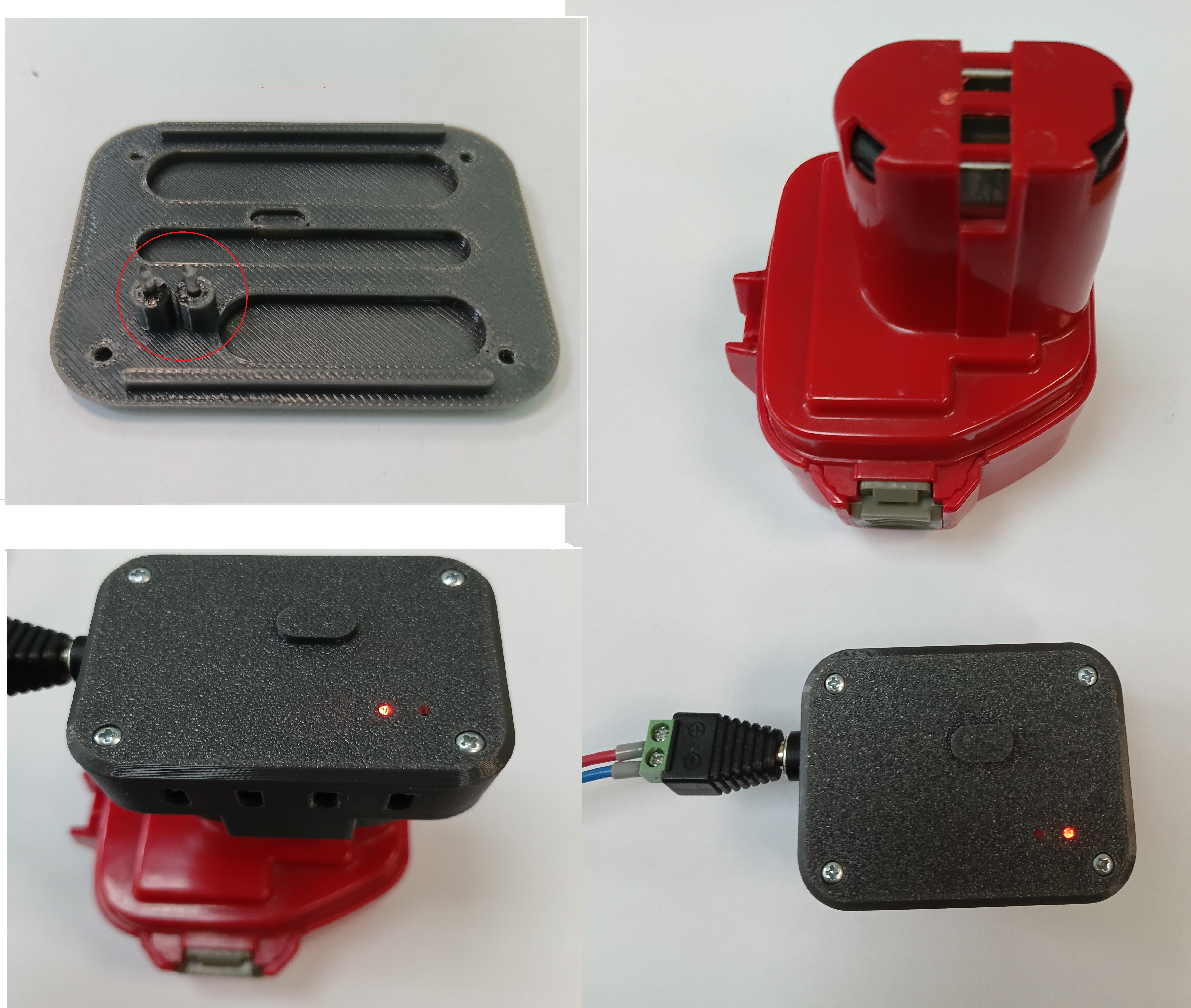

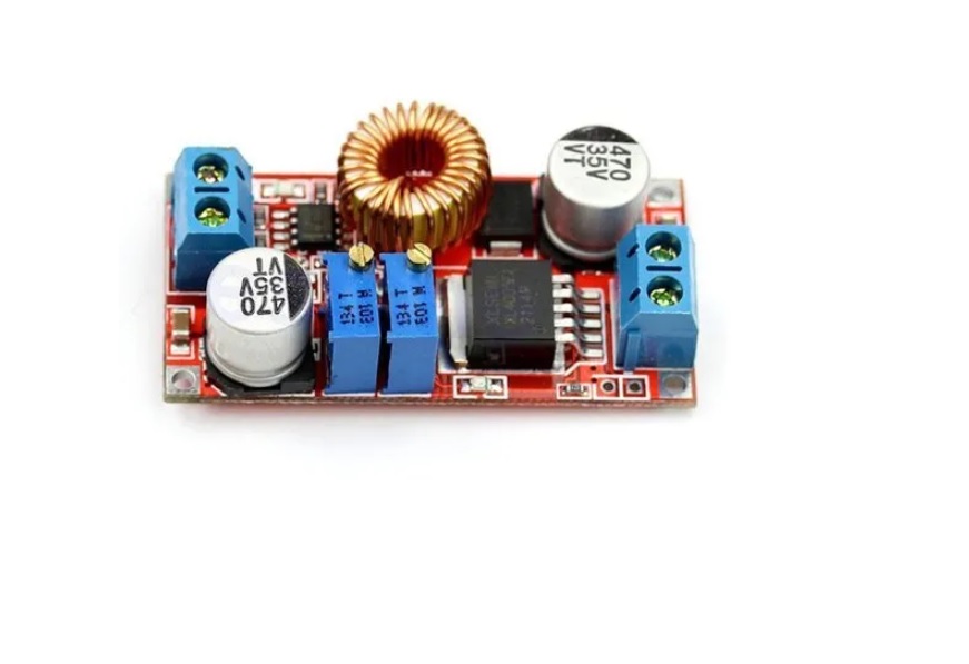

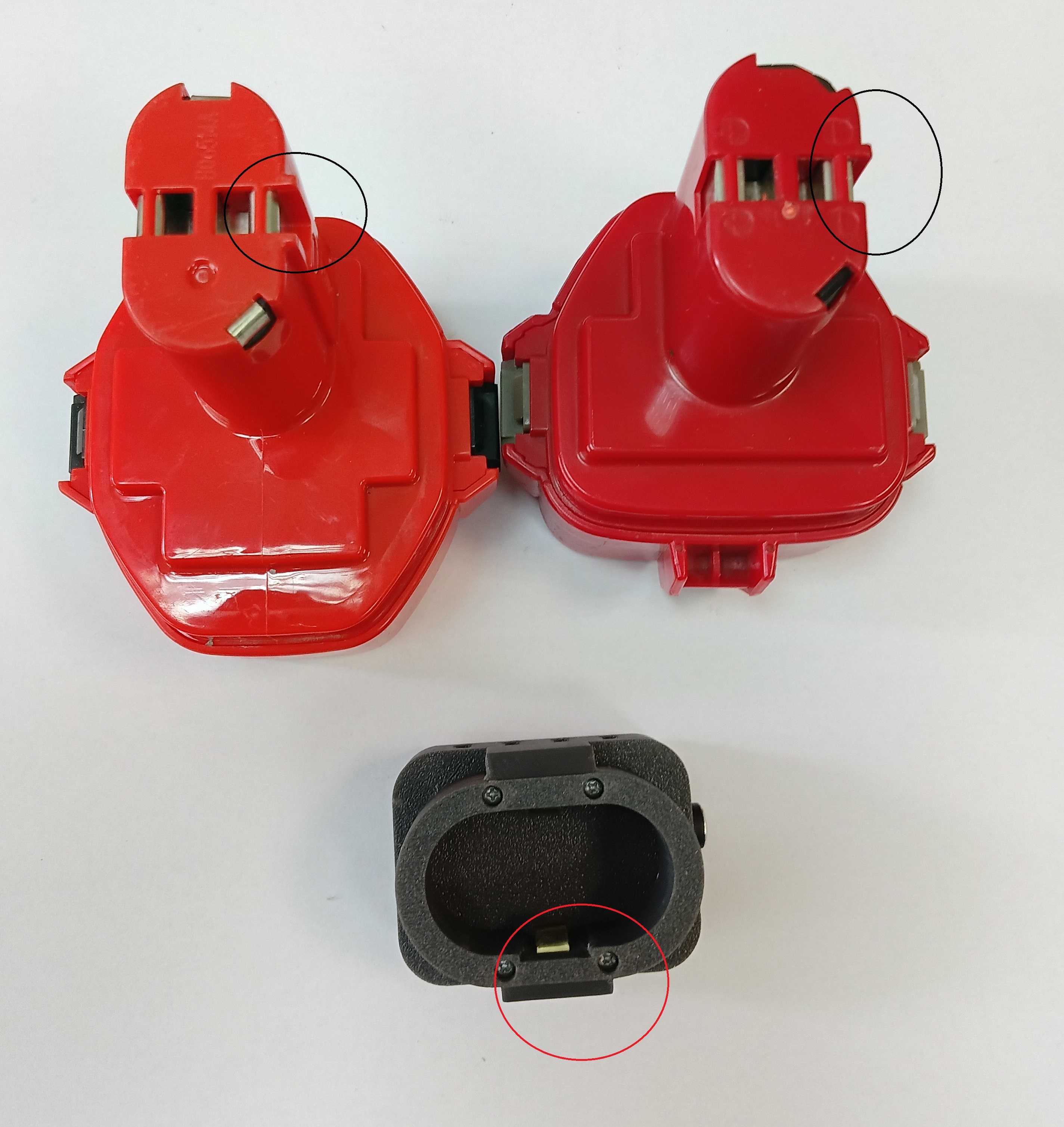

Корпус для понижающего DC-DC модуля на базе XL4015, обеспечивающего зарядку Li-Ion АКБ в режиме CC-CV (Constant Current — Constant Voltage) . Предназначен для зарядки переделанных с Ni-Cd на Li-Ion АКБ Makita 12 В или 14 В через штатные контакты, без установки дополнительного разъёма на корпус АКБ. Ток при настройке необходимо выставить не более 1.5-2А иначе перегреется. Для индикации в крышку надо вставить отрезки прозрачного филамента.
