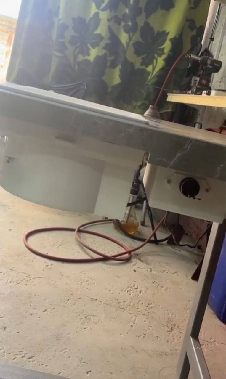

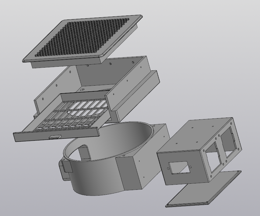

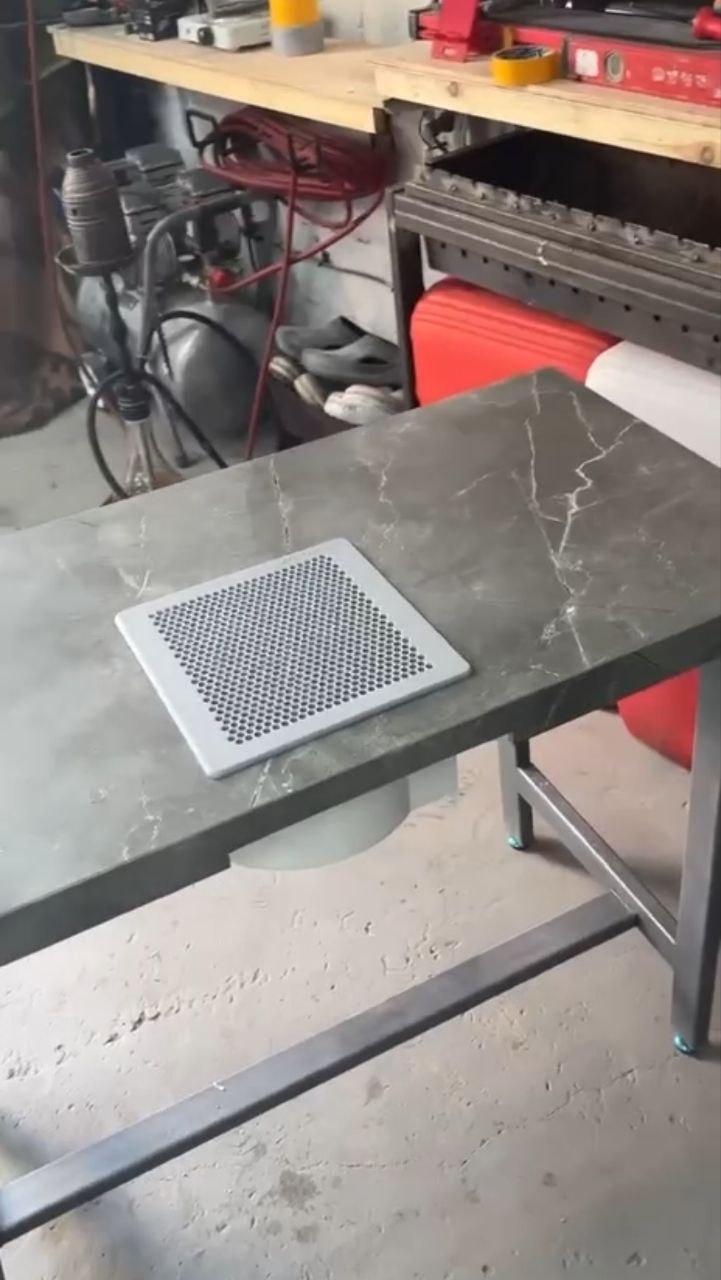

Мощная вытяжка для мастеров маникюра, встраивается в стол. Материал petg, масштабирование при печати 0.5%. Спроектировано под канальный вентилятор zefex cdr 225 B-2E-Ac0, производительностью 1150m3/ч. Регулятор KTS-A8 220в, Разъем питания компьютерный IEC 320 C14 (3-Pin 250В, 10А), 2 розетка встратваемые 86x86мм. Фильтр использовался салонный от приоры, можно использовать любой подходящих размеров, при необходимости его можно подрезать.
