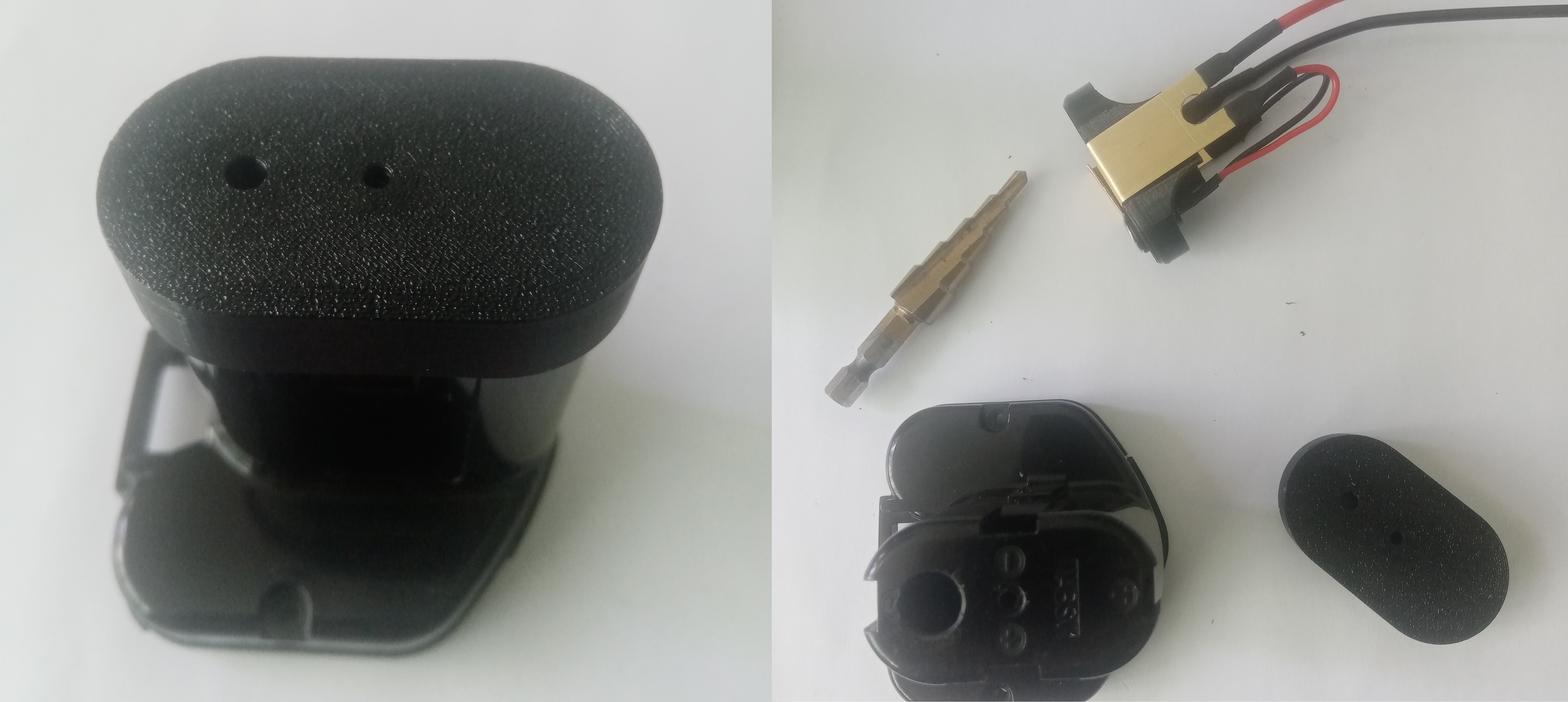

переделка корпуса АКБ HITACHI 12 вольт на Li-ion 18650
Купить за 500 руб.
3Д артель
24.04.2026
26

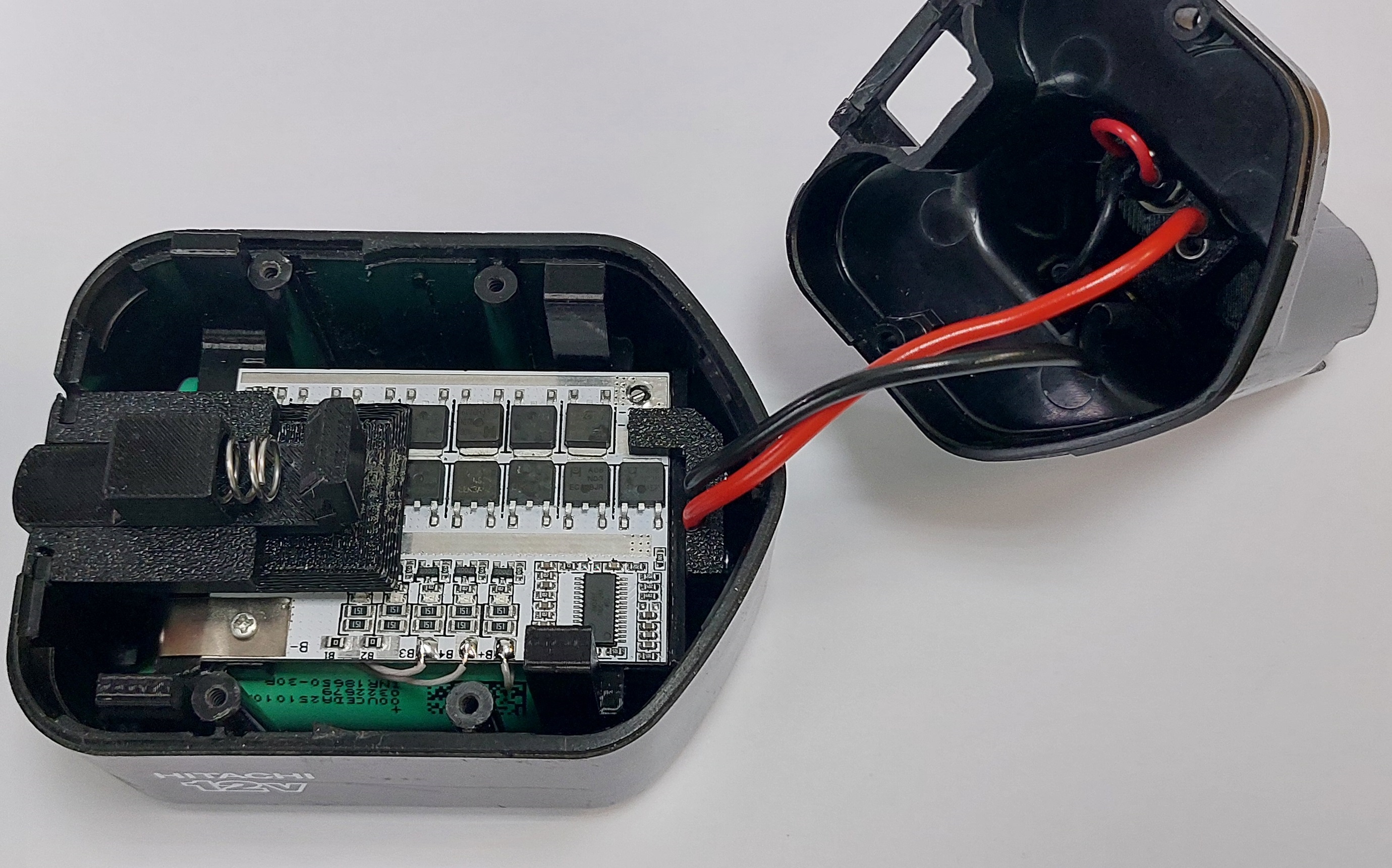

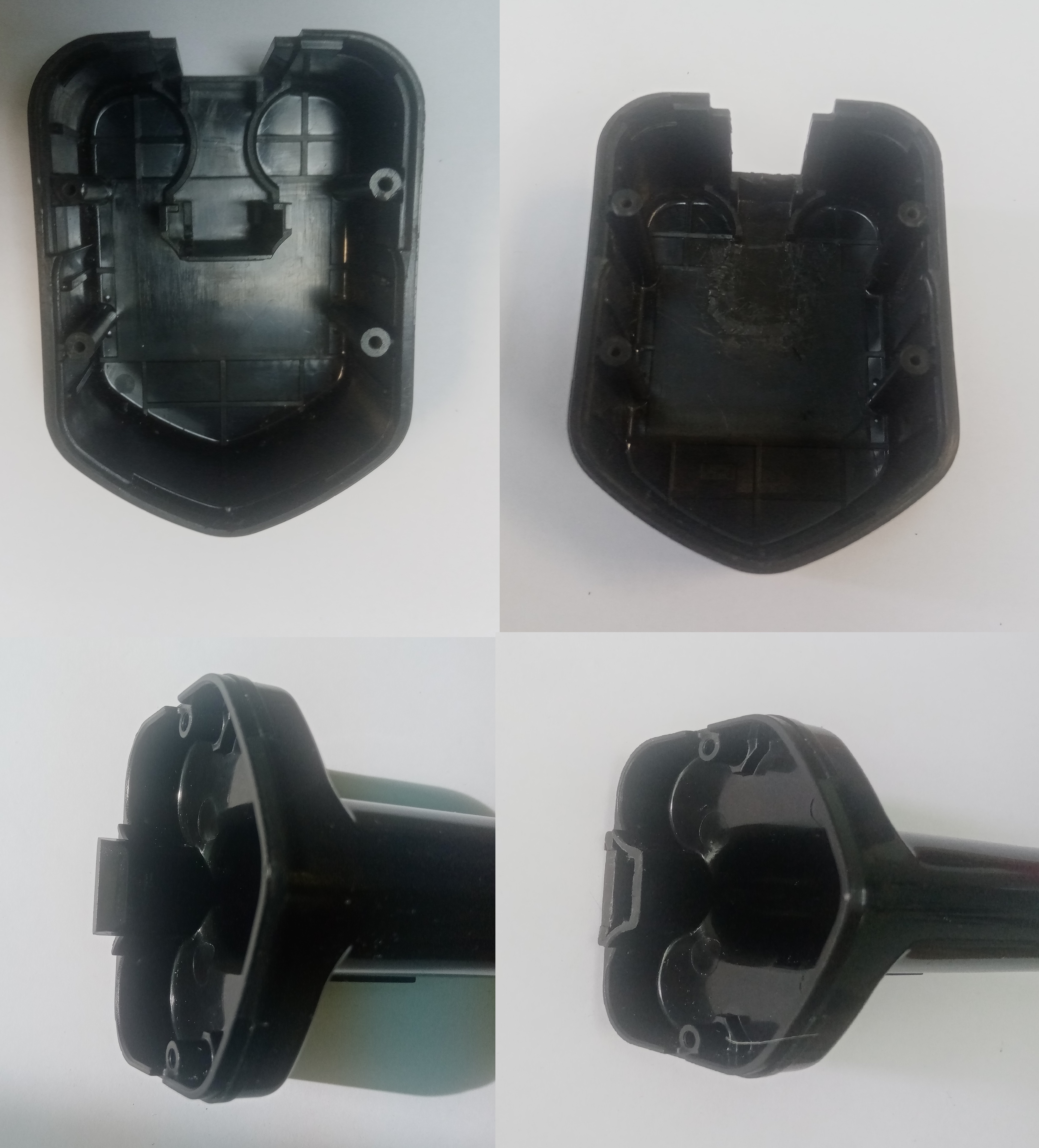

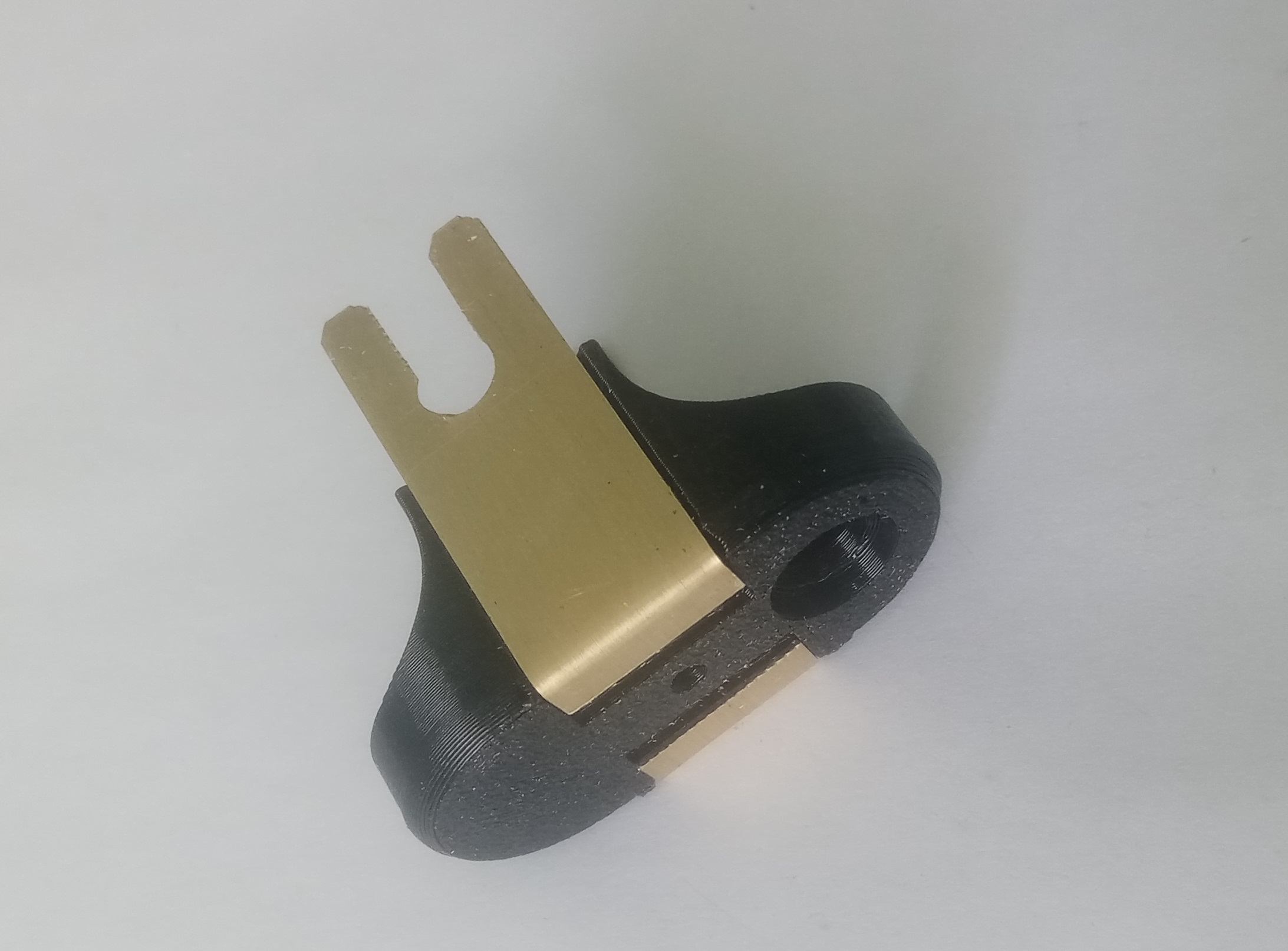

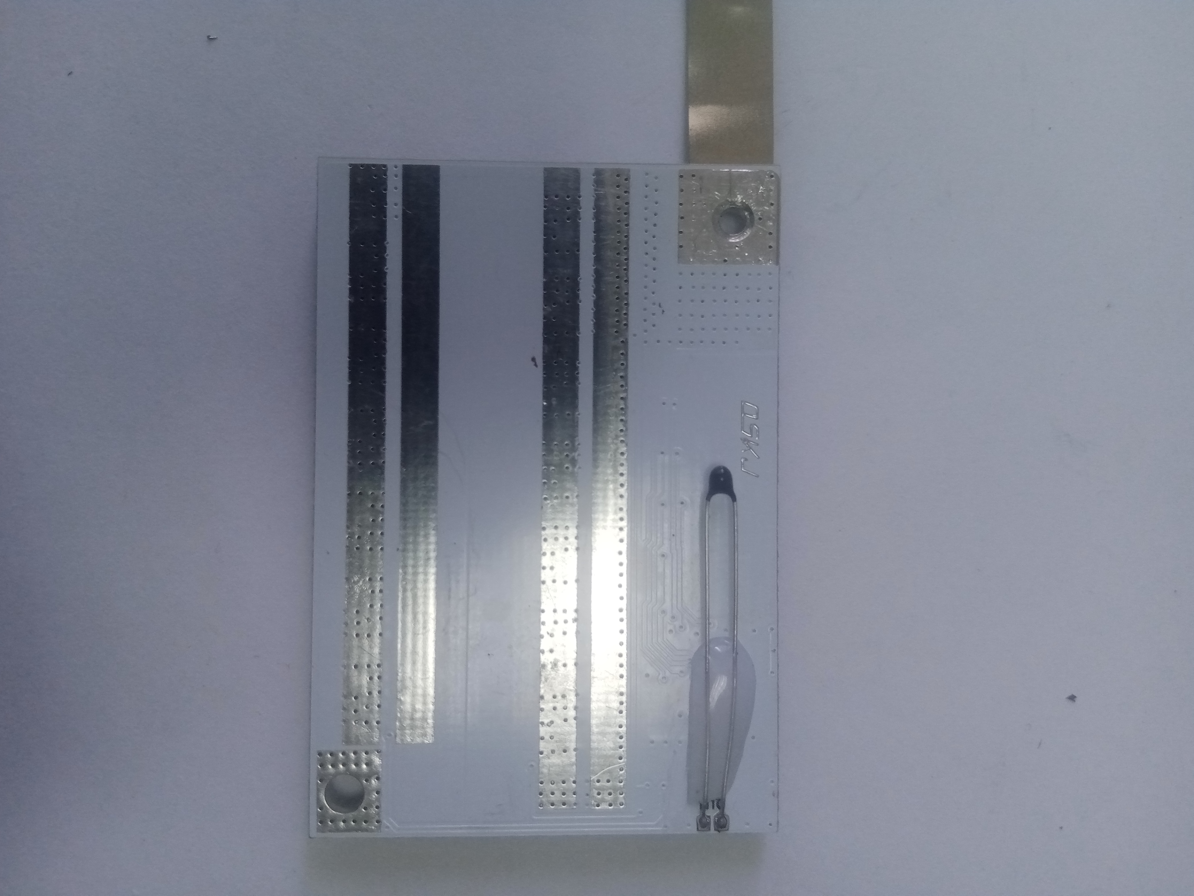

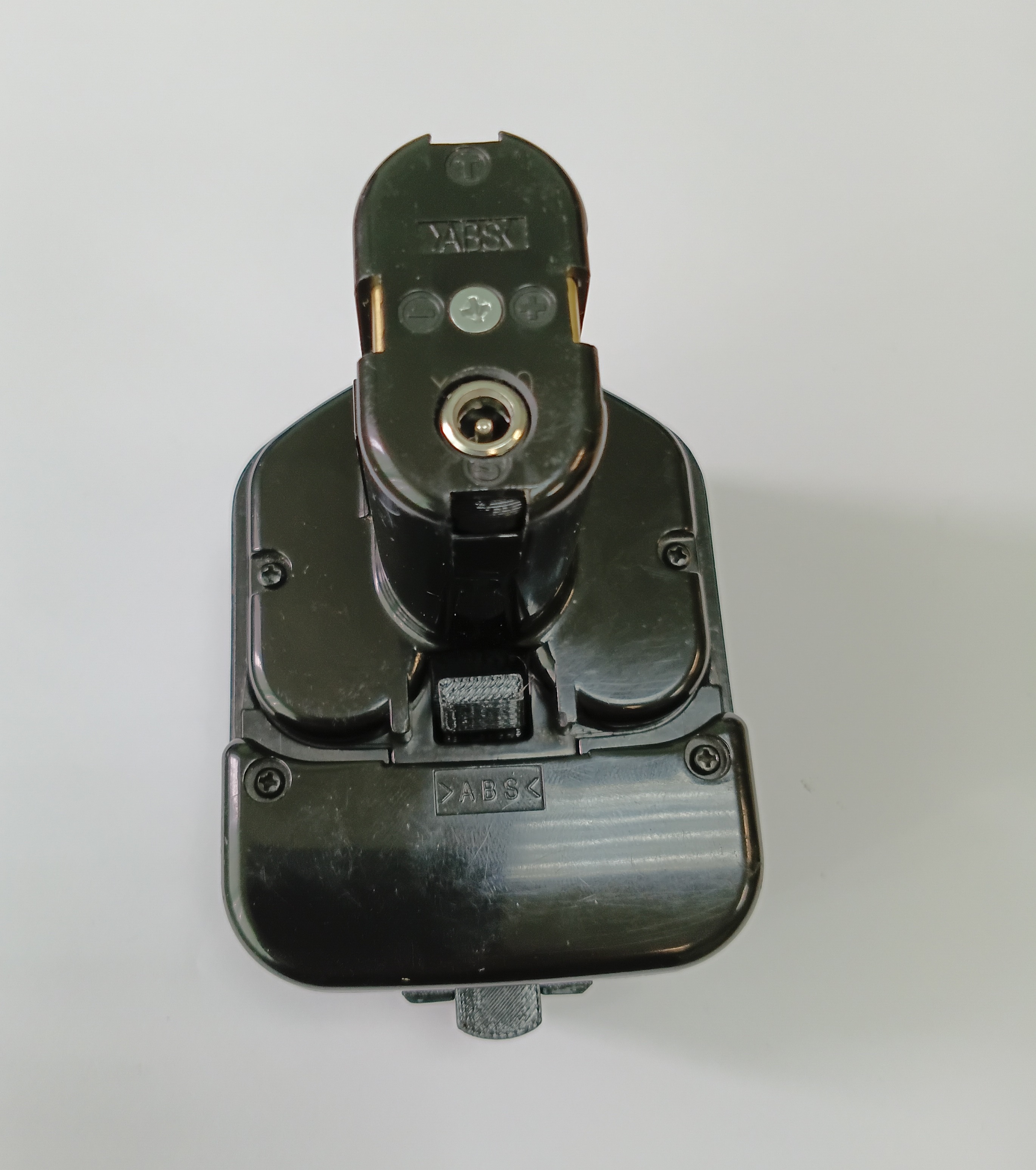

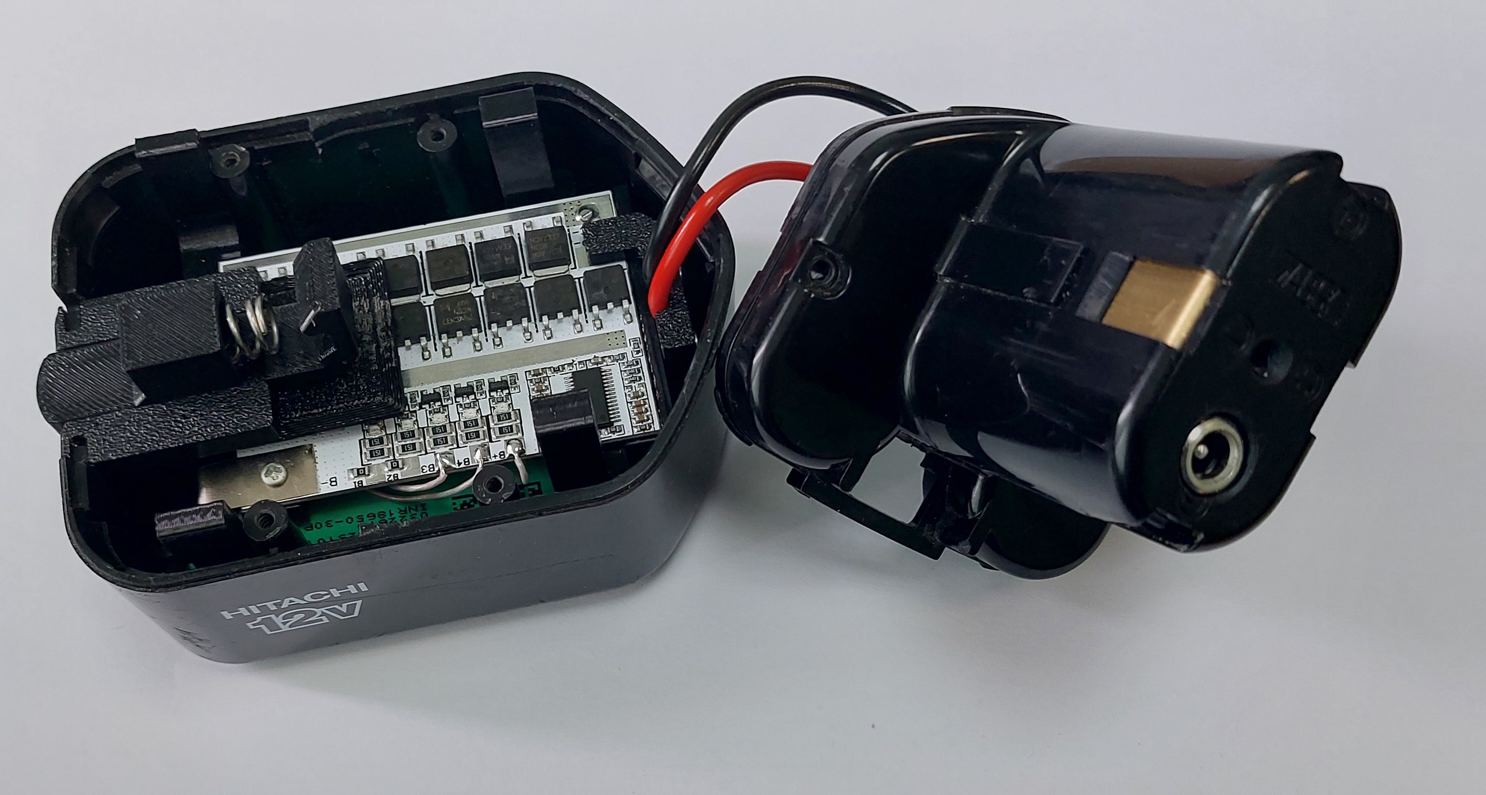

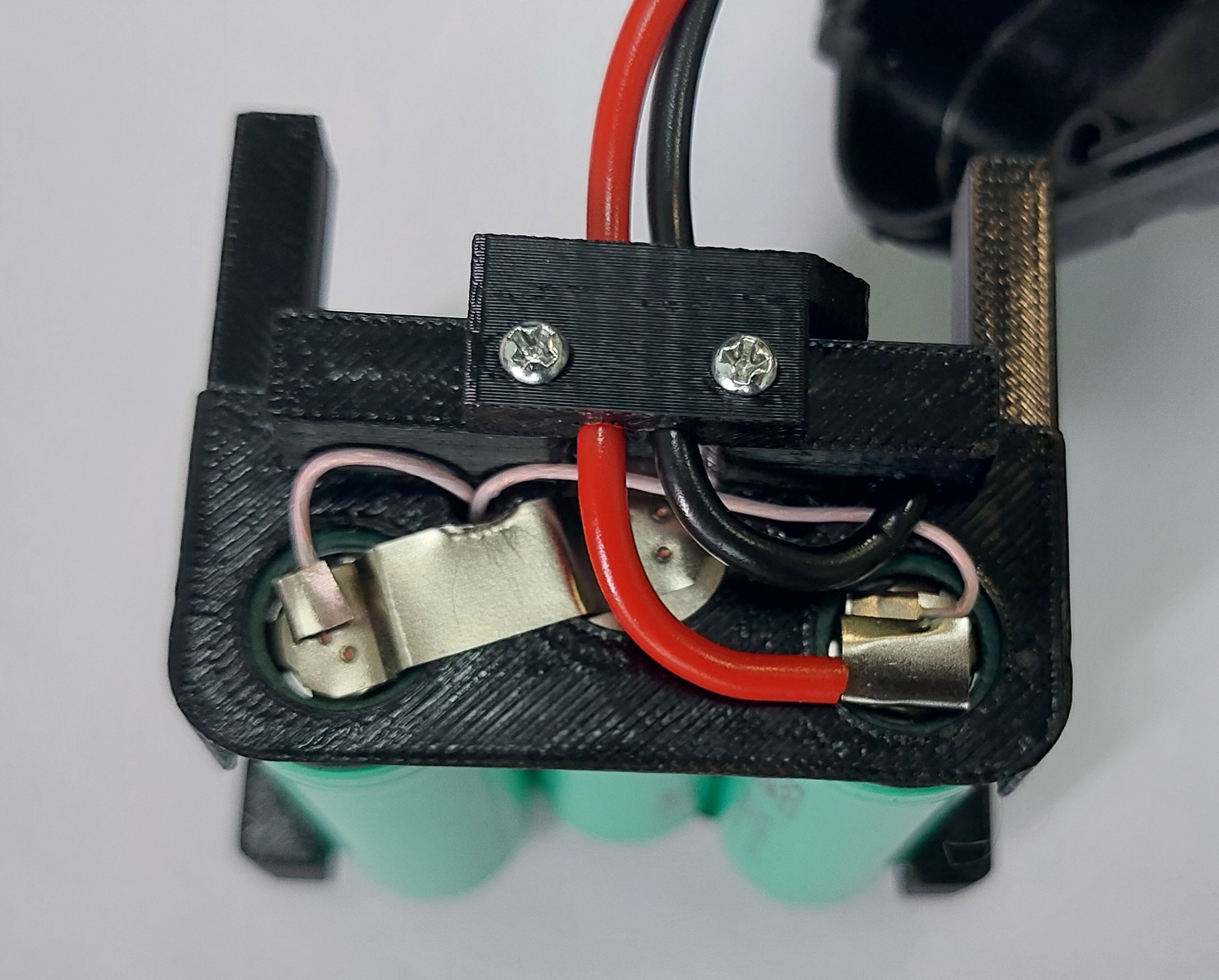

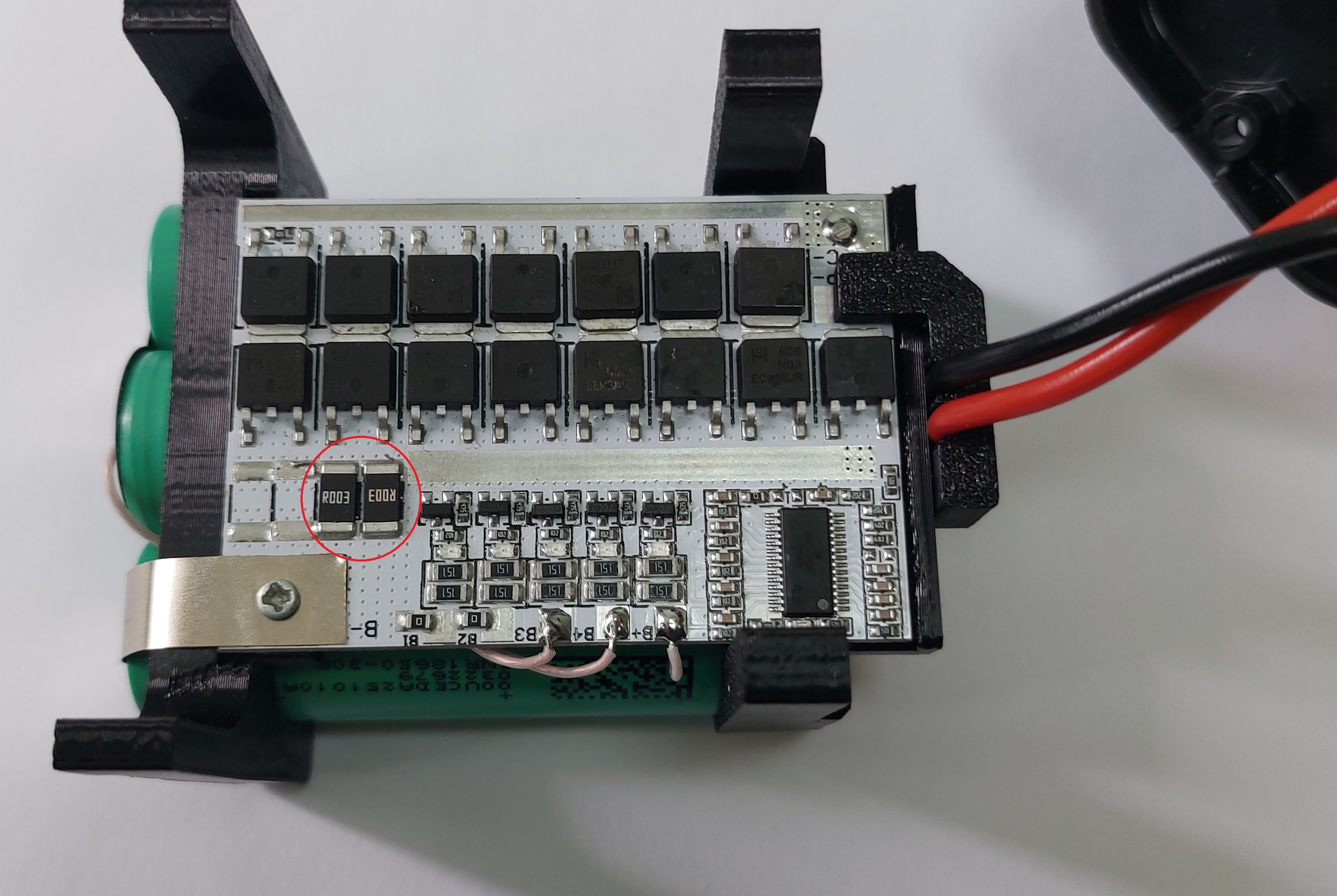

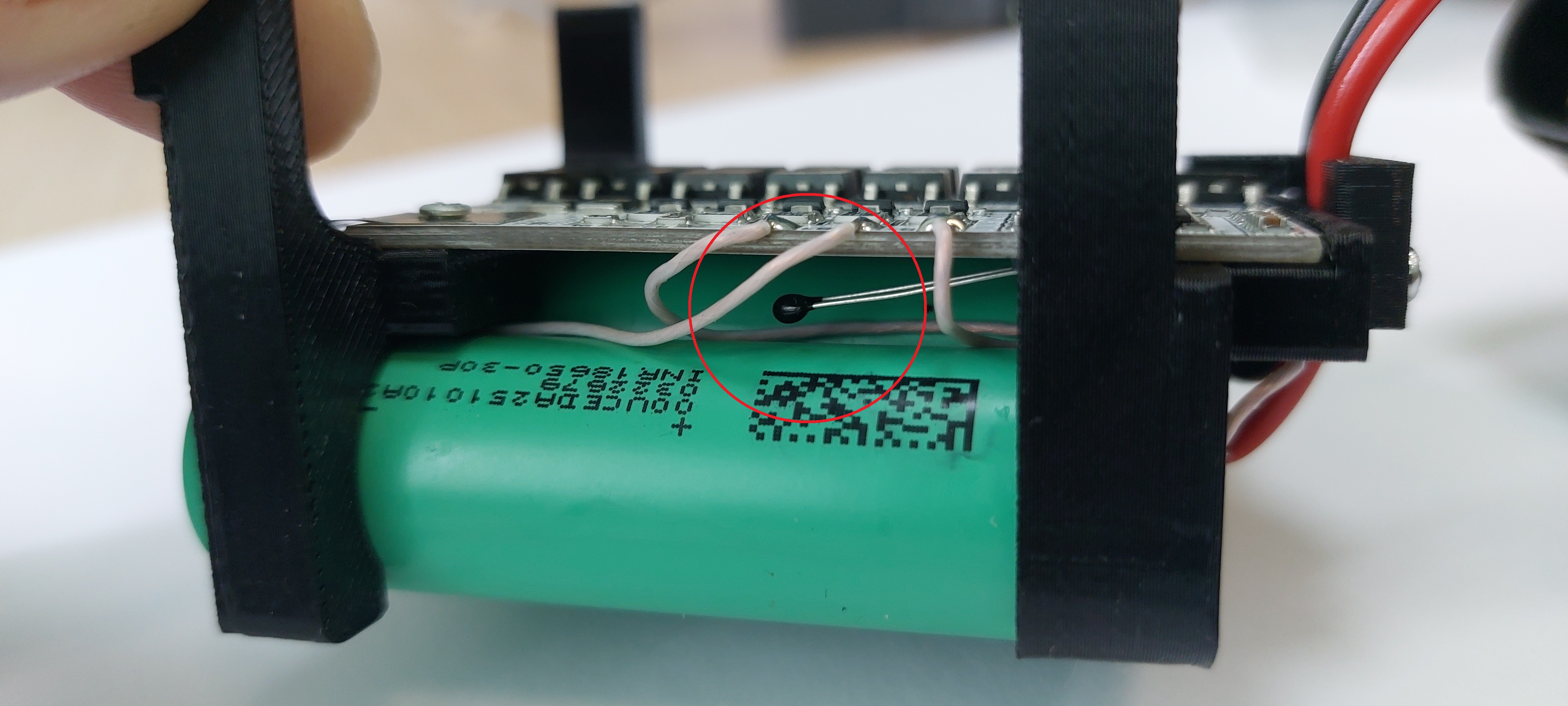

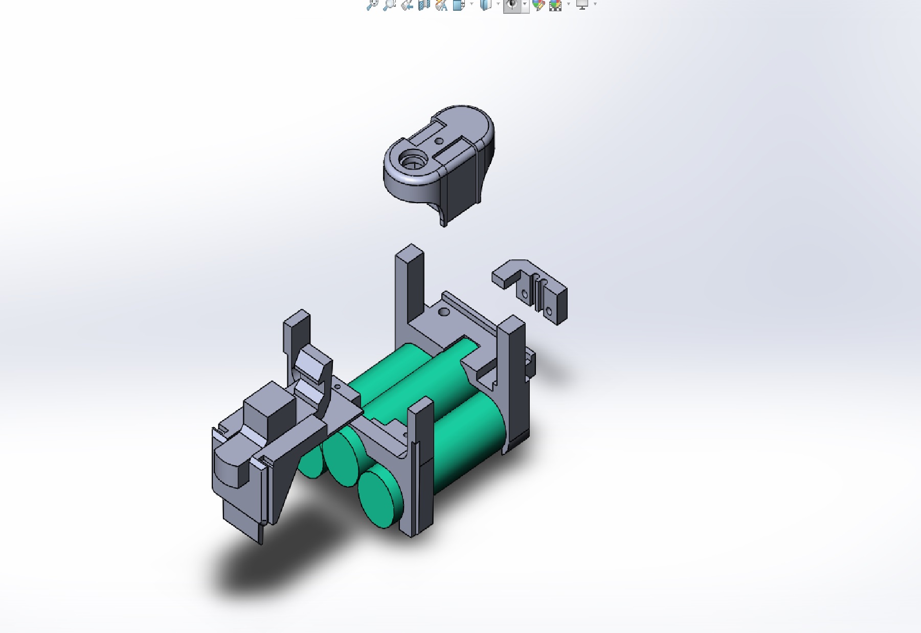

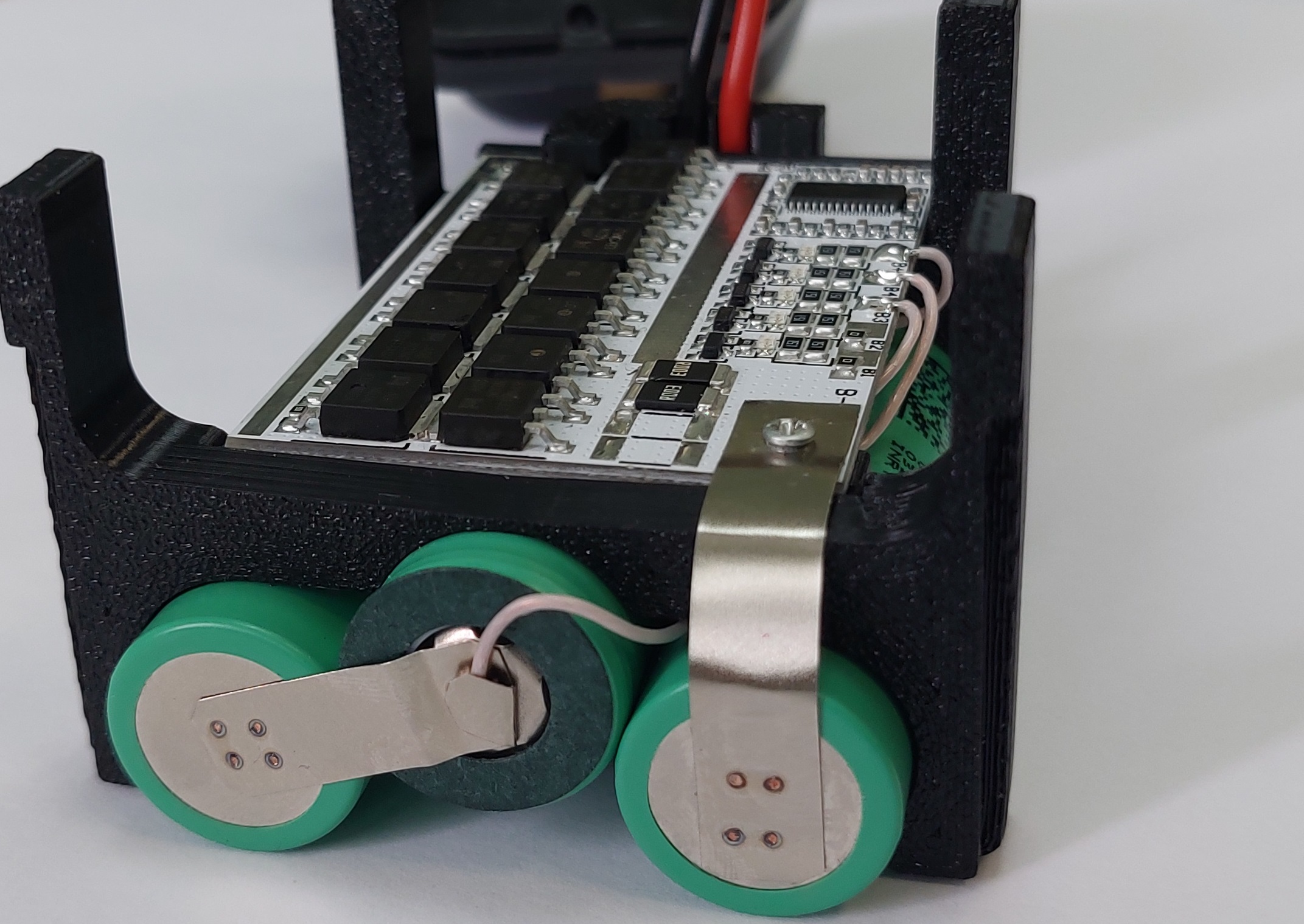

Корпус необходимо доработать убрав все лишнее см. фото. Отверстия в верхней части сверлятся через кондуктор, затем большое рассверливается под 10 мм. Силовой провод "-" и лента припаиваются к плате до установки платы на холдер. Датчик температуры необходимо приклеить термоклеем около места пайки. Дополнительно нужны контакты из полосы 15 х 0.6 х 40 мм. , BMS, разъём и терморезистор 10 ком NTC, пружина от "родной" защелки.
