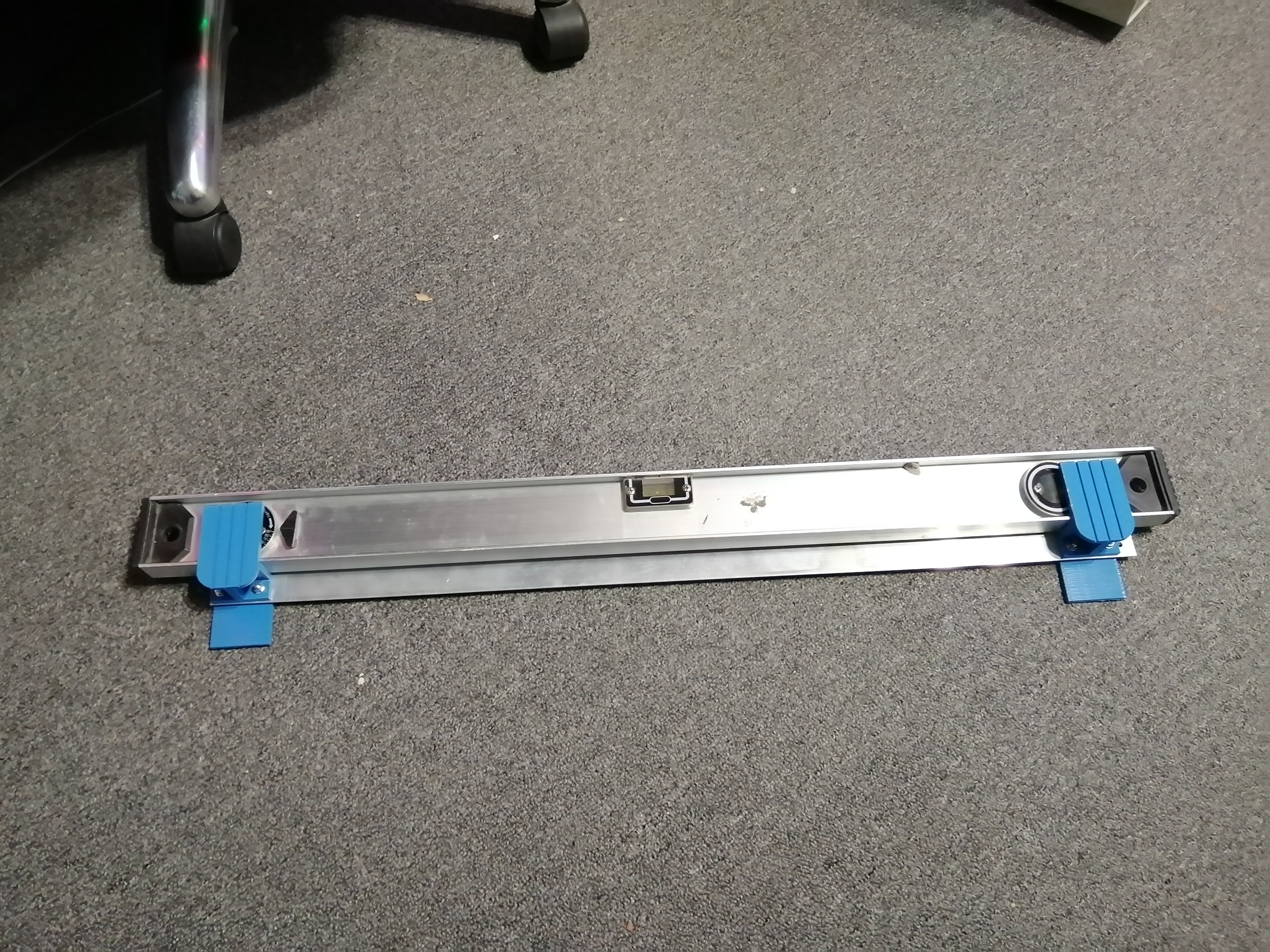

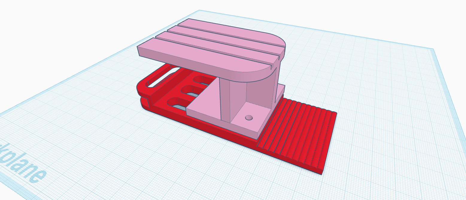

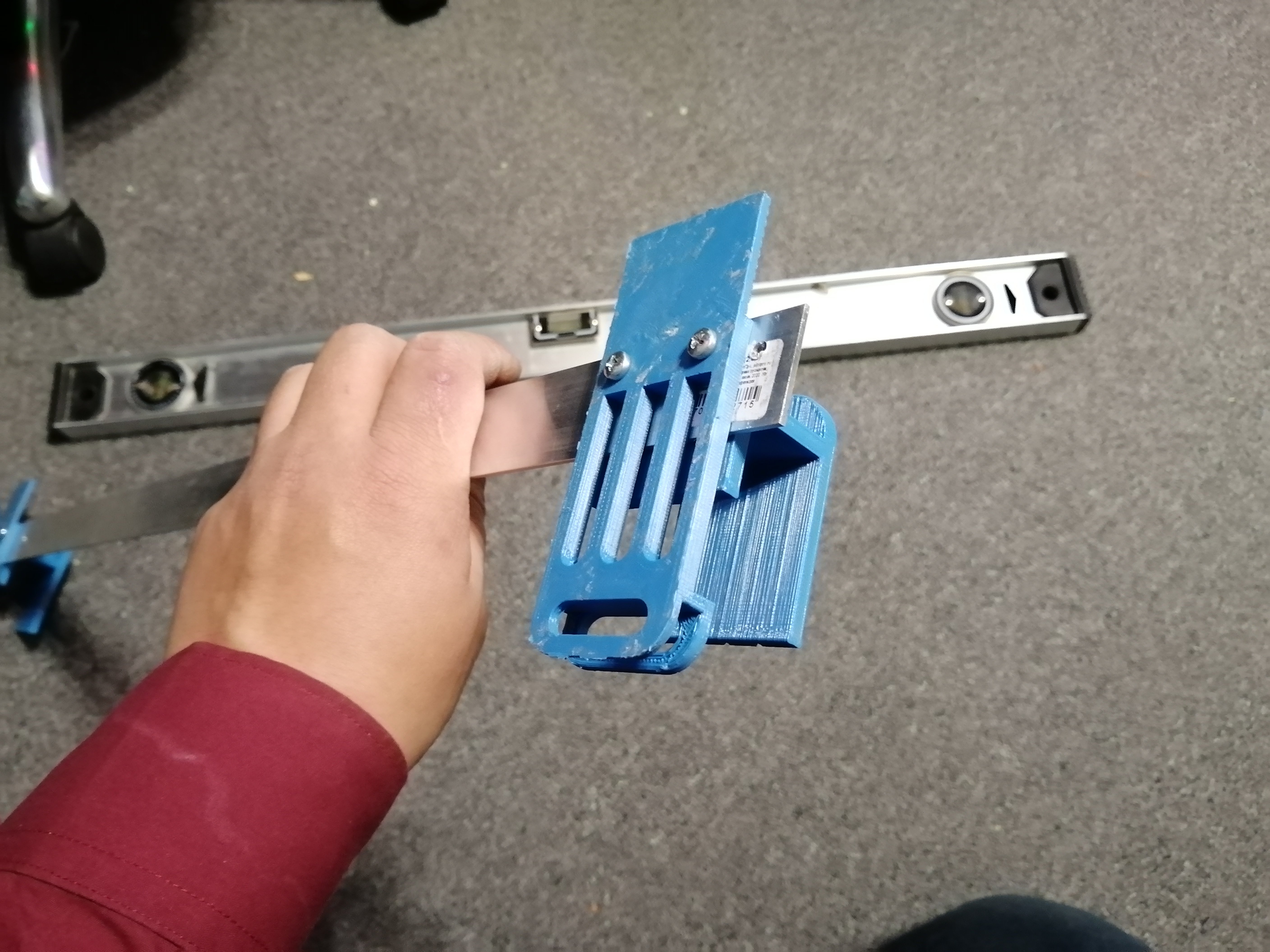

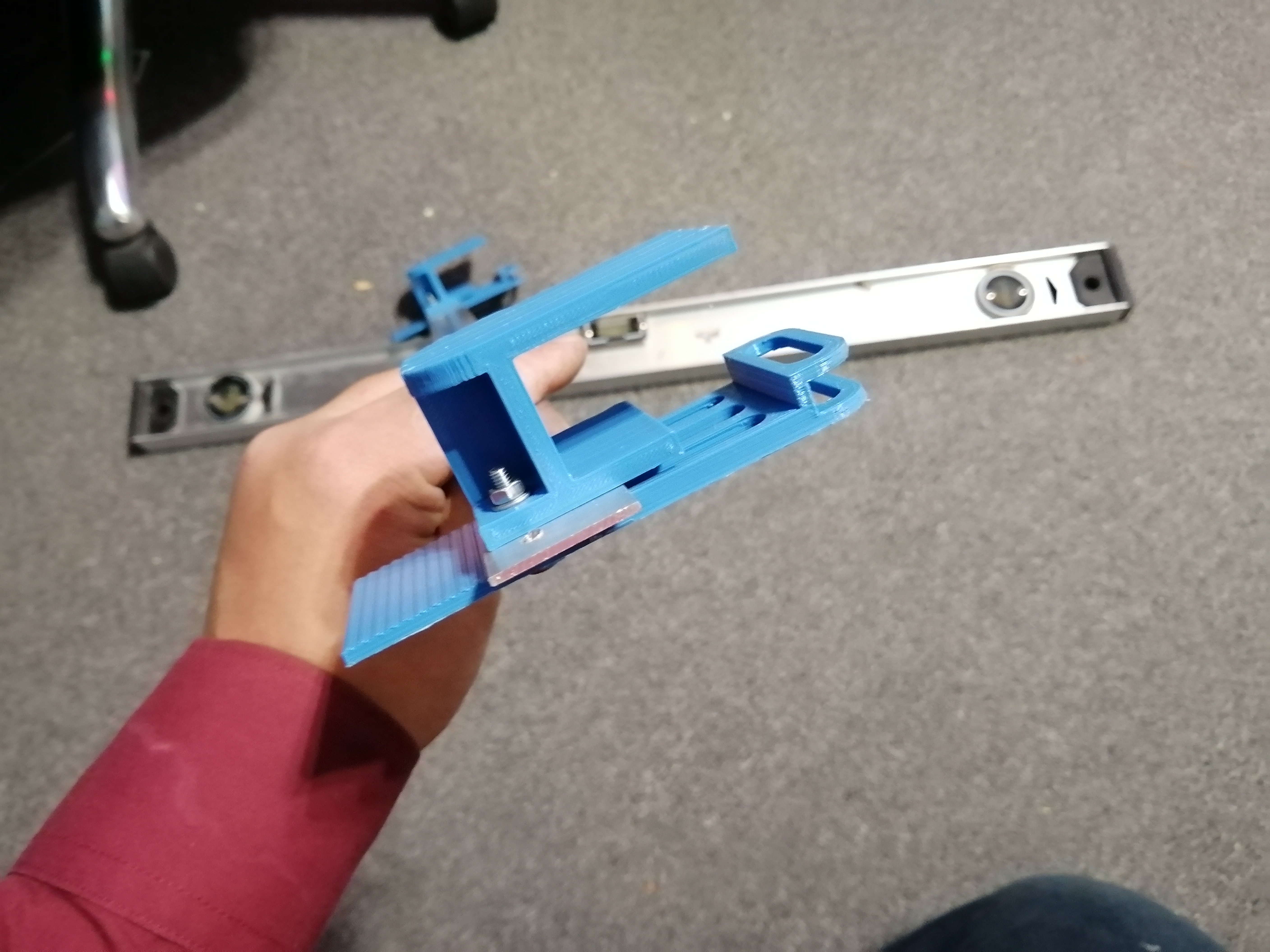

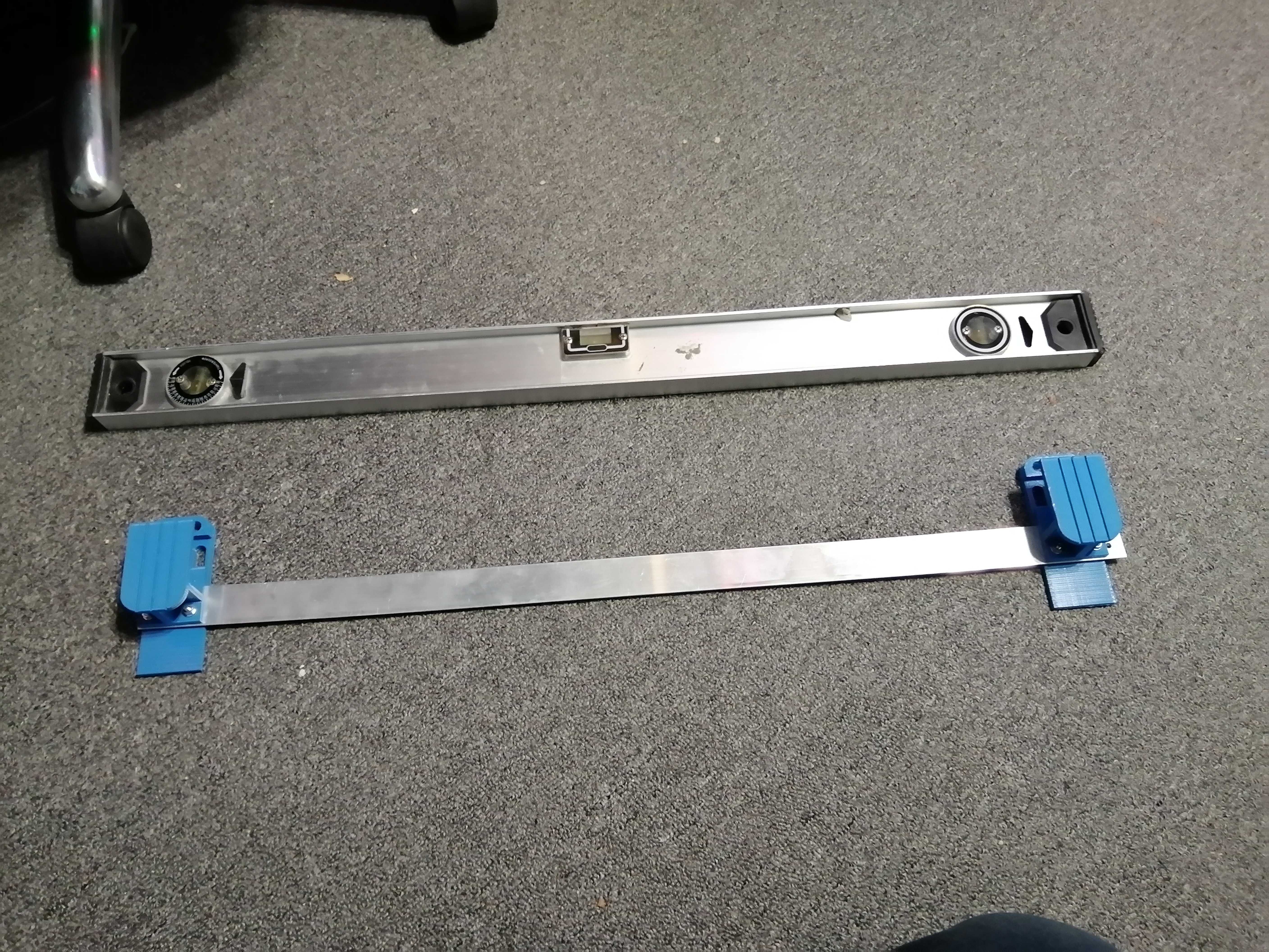

Собирается на алюминиевой полосе толщиной не менее 2мм. Крепеж для уровня рассчитан под размер 25 мм, закрепляясь обычным скотчем.

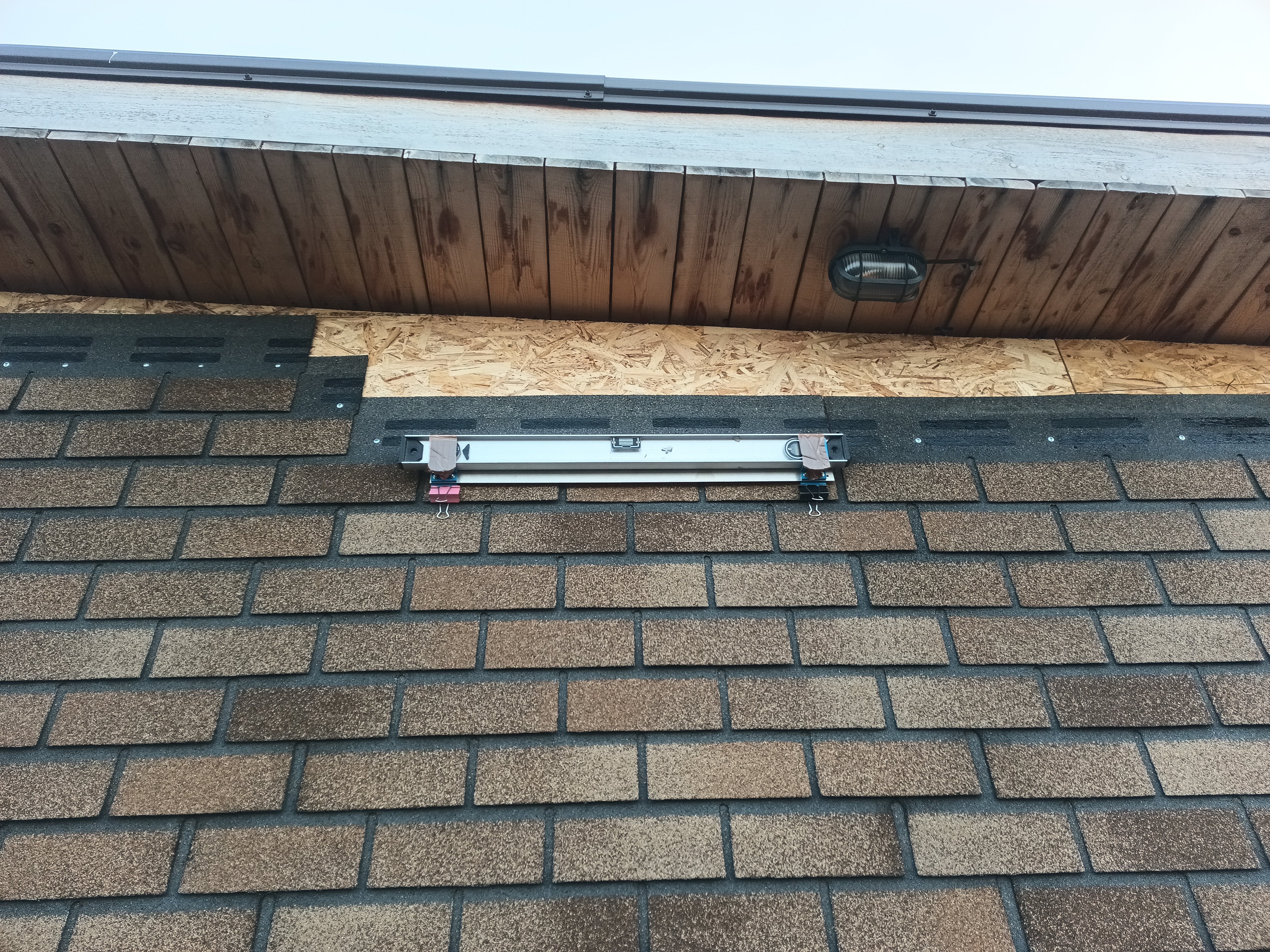

Инструмент крепится к нижнему ряду плитки с помощью обычных больших канцелярских прищепок, фиксируясь на бугристой поверхности по которой можно выставлять желаемую высоту видимой зоны плитки, а новый ряд опирается на ушки сверху, далее проверяете горизонт и регулируете потому, что плитка иногда бывает кривоватая.
