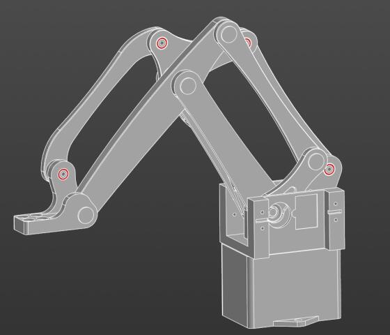

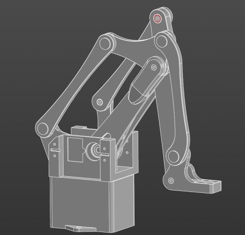

Манипулятор с 3 степенью свободы.

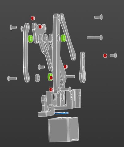

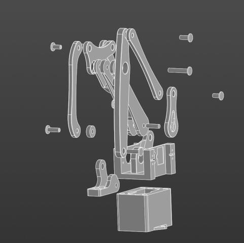

Компоненты:
3 - сервопривод MG996R;
7 - втулок (размеры 7мм*5мм*5мм) (на модели красные);
3 - подшипник (размеры 14мм*5мм*5мм) (на модели зелёный);
1 - опорный подшипник (размеры 28мм*15мм*2мм) (на модели синий);
8 - винт 2.5 мм * 5 мм.
Печать производиться пластиком PETG, диаметр сопла 0,4 мм, заполнение от 30%.
