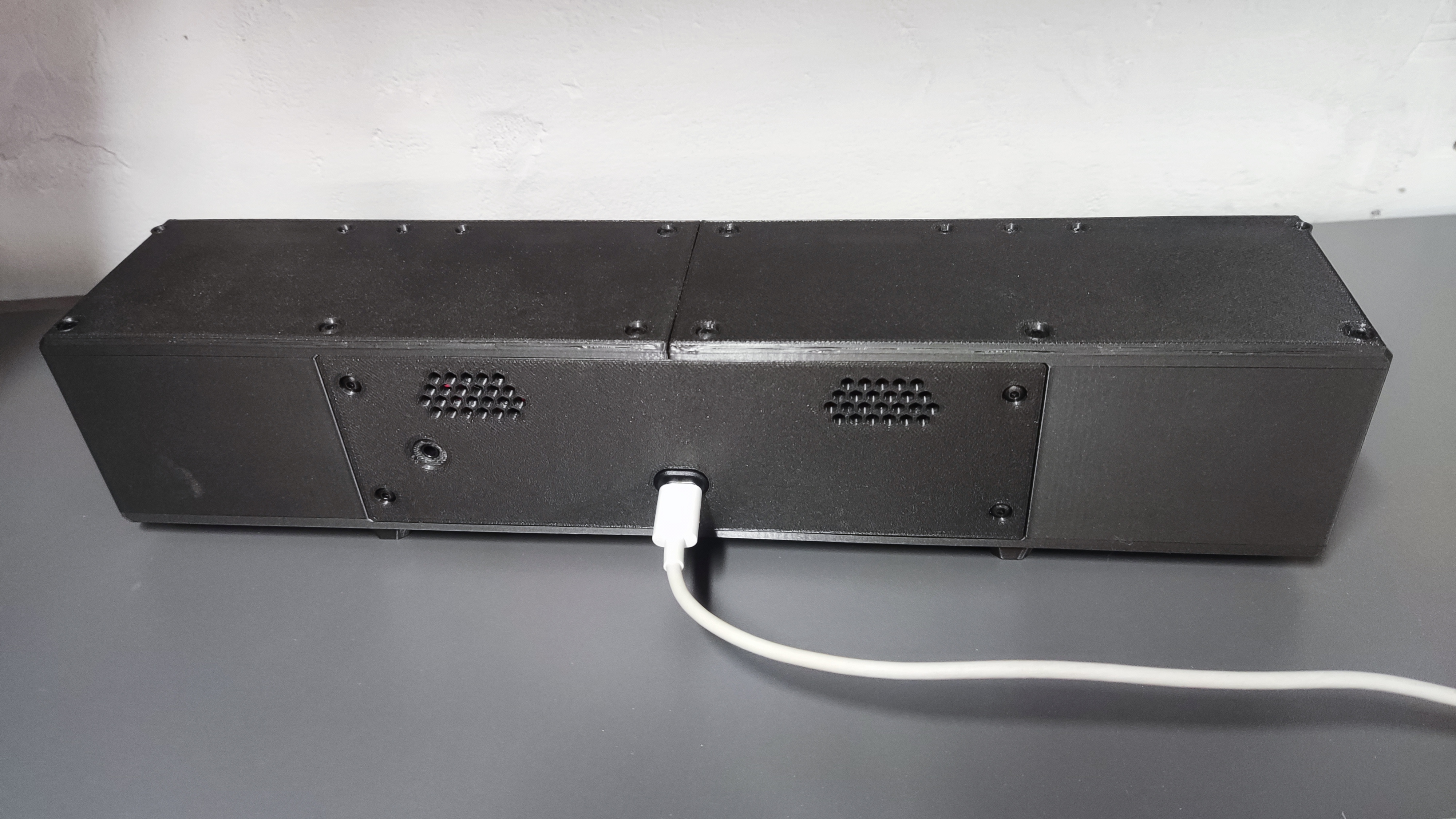

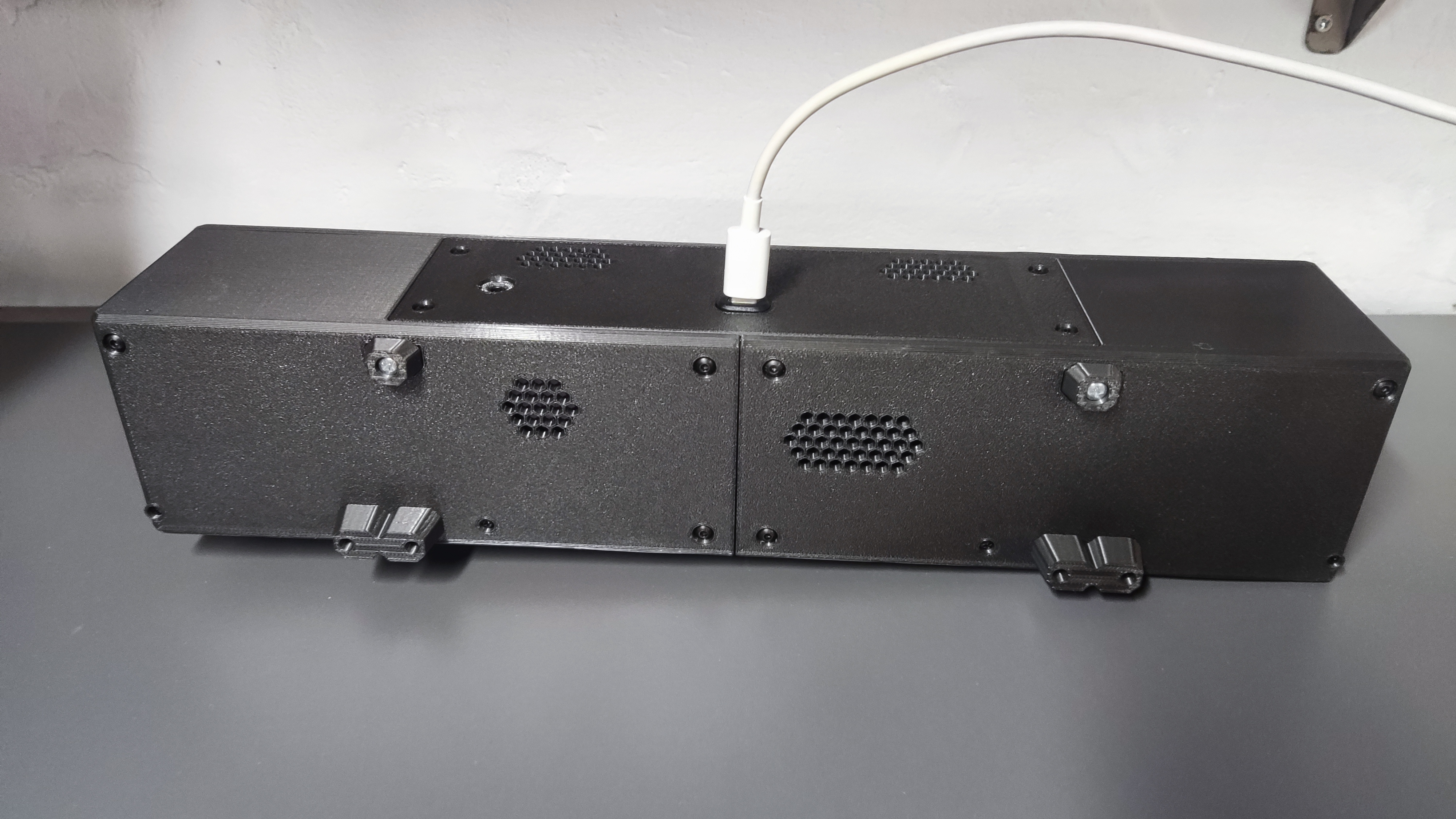

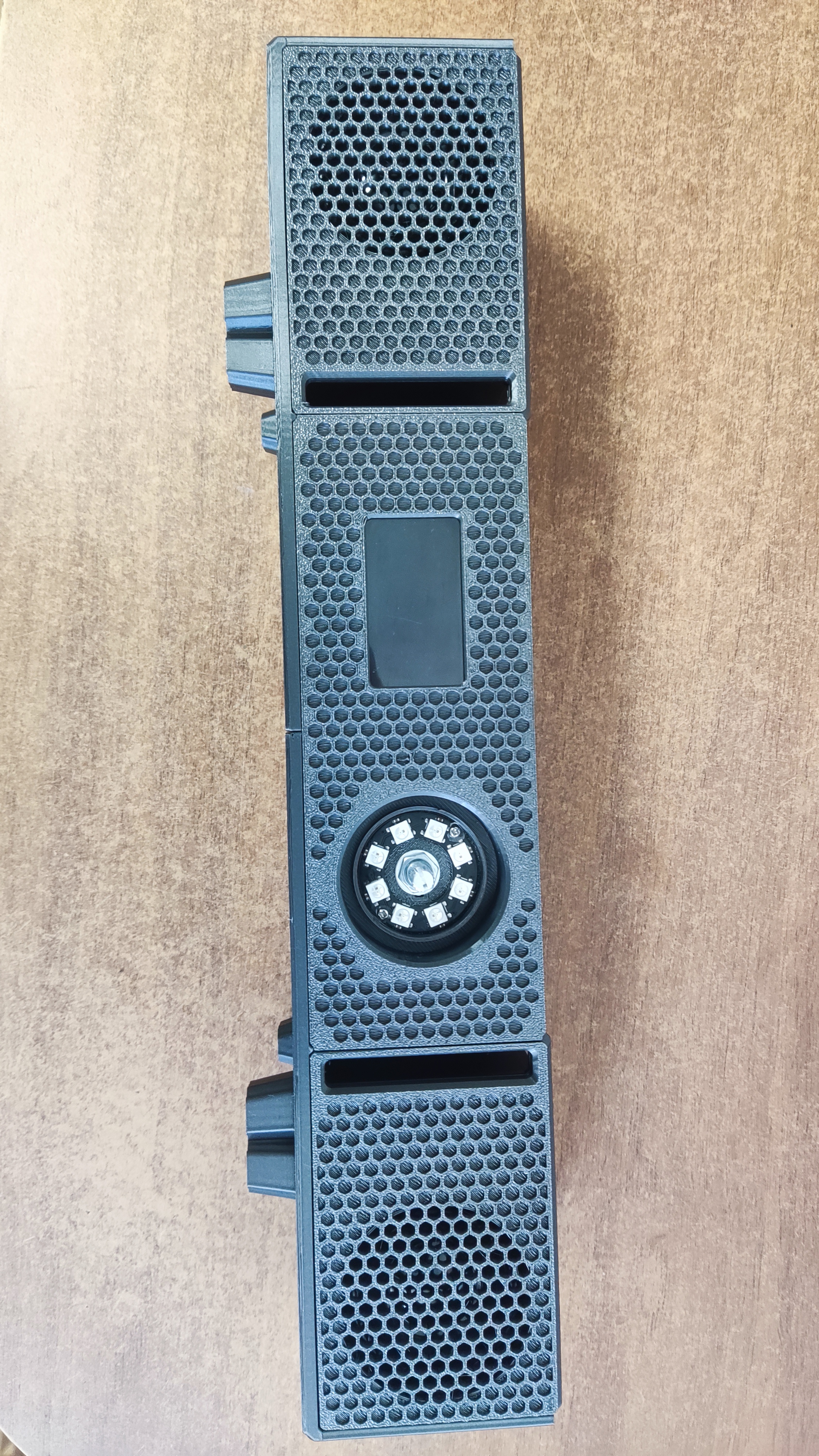

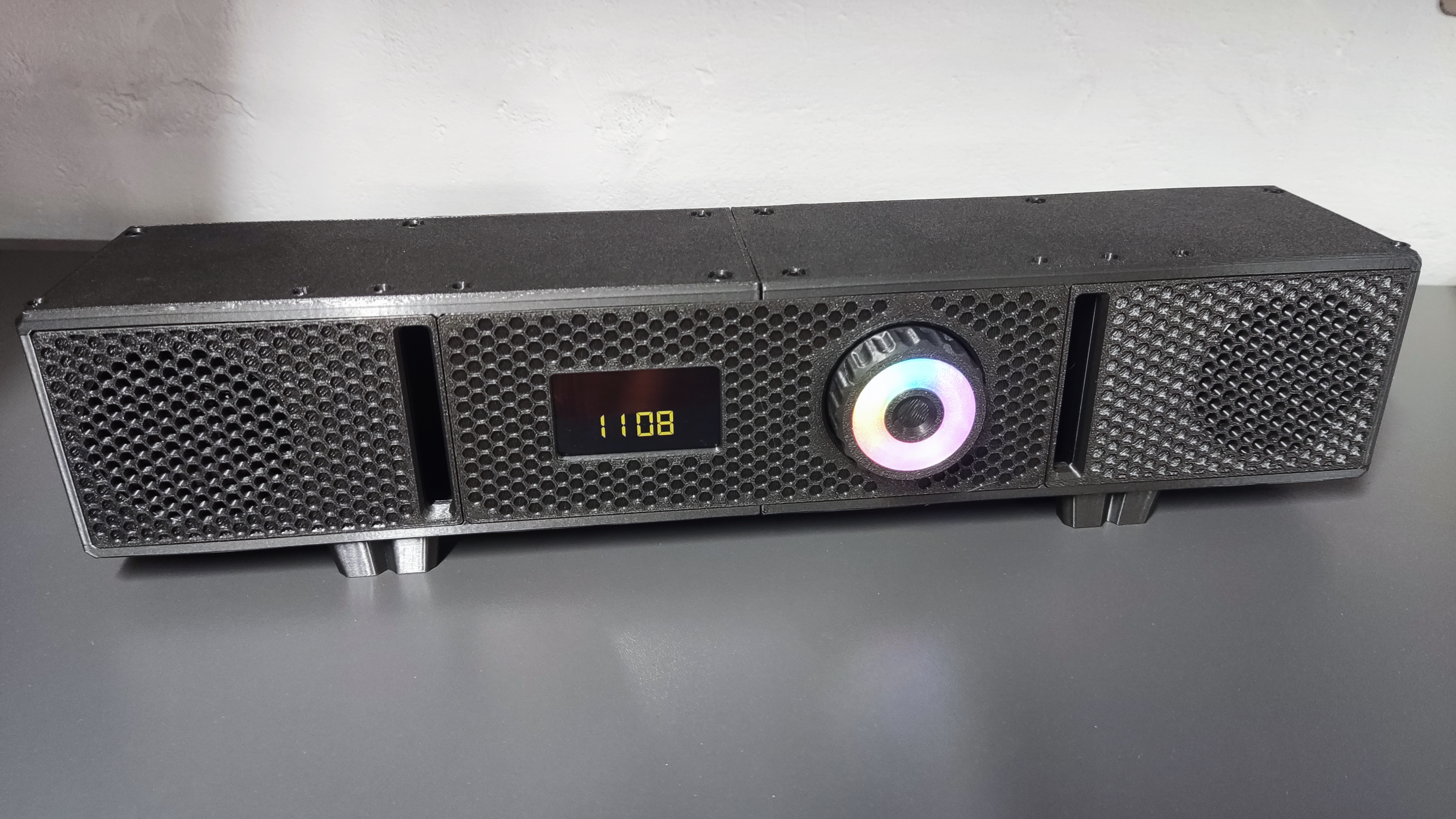

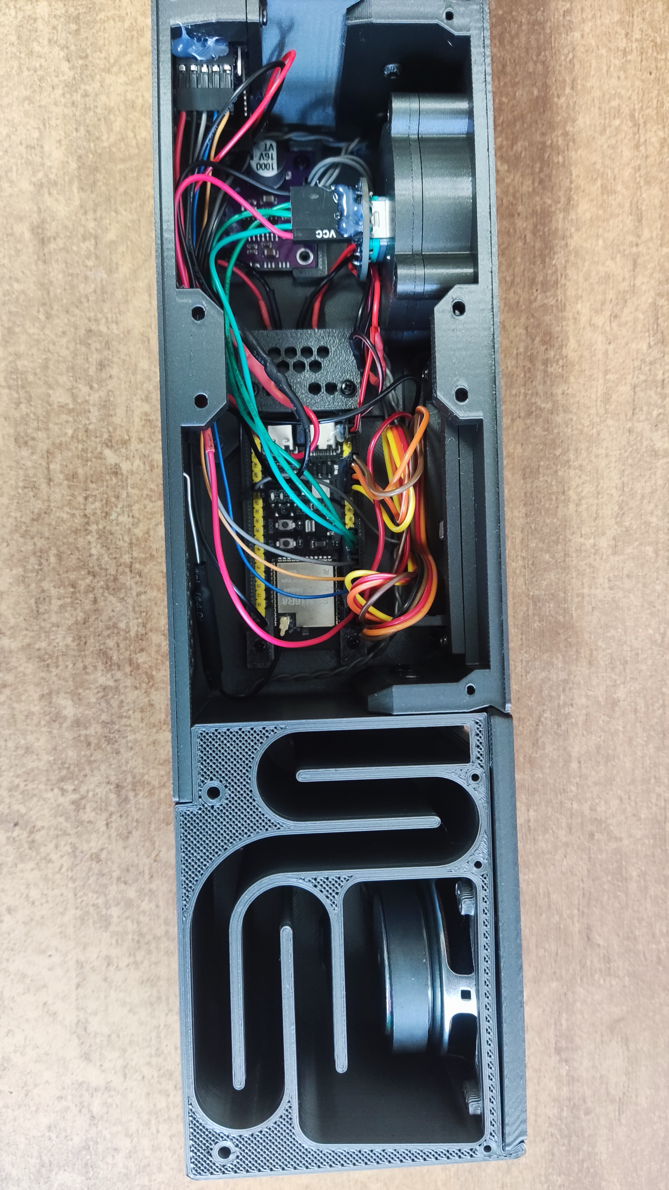

Корпус интернет-радио ёрадио
jhn
30.09.2026
57
Полностью печатный корпус интернет-радио ёрадио на основе ESP-32 s3.
Необходимы комплектующие:
ESP-32 s3, экран ST7789 170x320, ЦАП PCM5102A, усилитель PAM8406, DС-DС B0505S-2W, энкодер, динамики 52мм 3W 2шт., RGB кольцо WS2812 8 светодиодов.
Возможен вариант сборки без светодиодного кольца.
