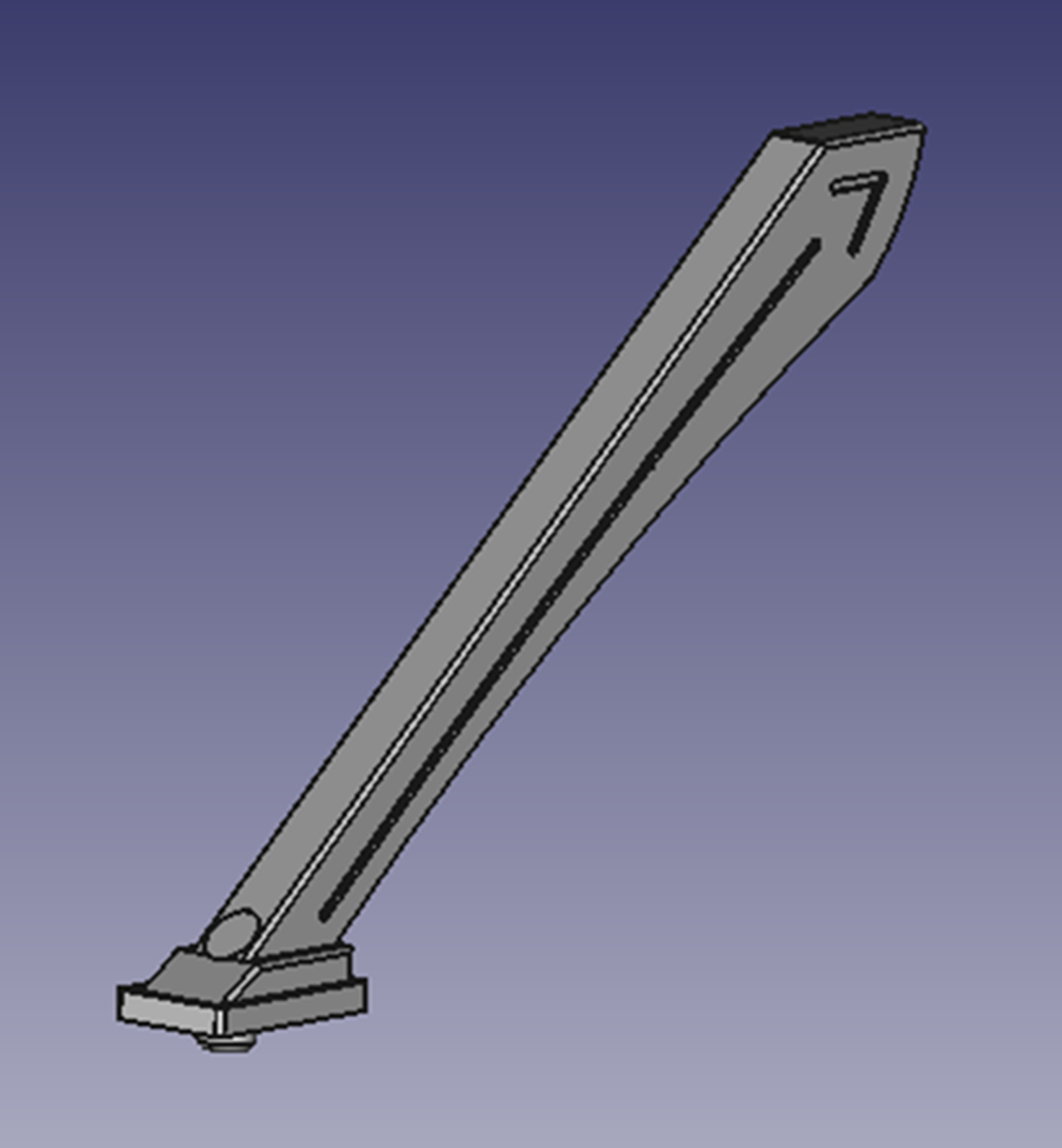

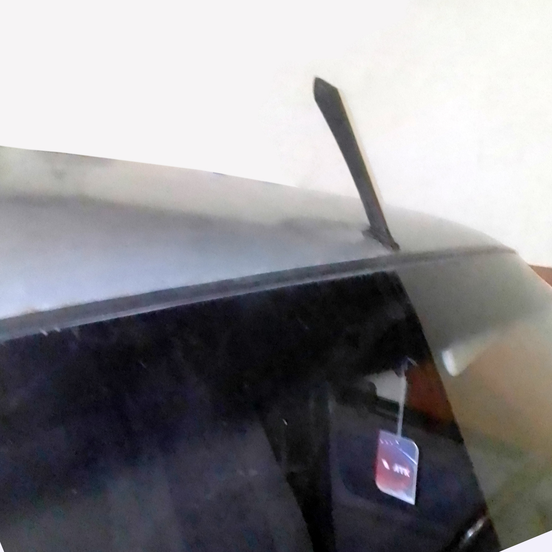

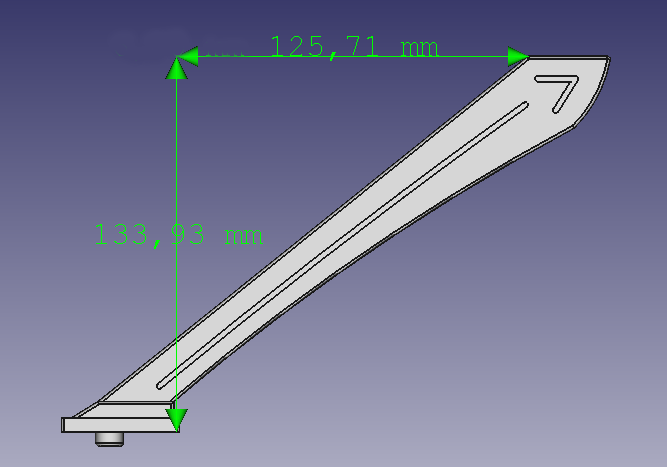

Внешние FM автомобильные антенны часто отказывают. Можно отремонтировать такую антенну, заменив наружную часть (для антенн с основанием 19х38мм и круглым сквозным отверстием в крыше). Конкретно эта модель ставилась на Шевроле Ниву, но многие внешние антенны имеют одинаковые присоединительные размеры.
Кроме напечатанных на 3д принтере частей вам понадобиться отрезок тонкого провода, длиной примерно 80 см, болт М5х30 и гайка М5. Изготовленная антенна не будет иметь регулировки угла наклона.
