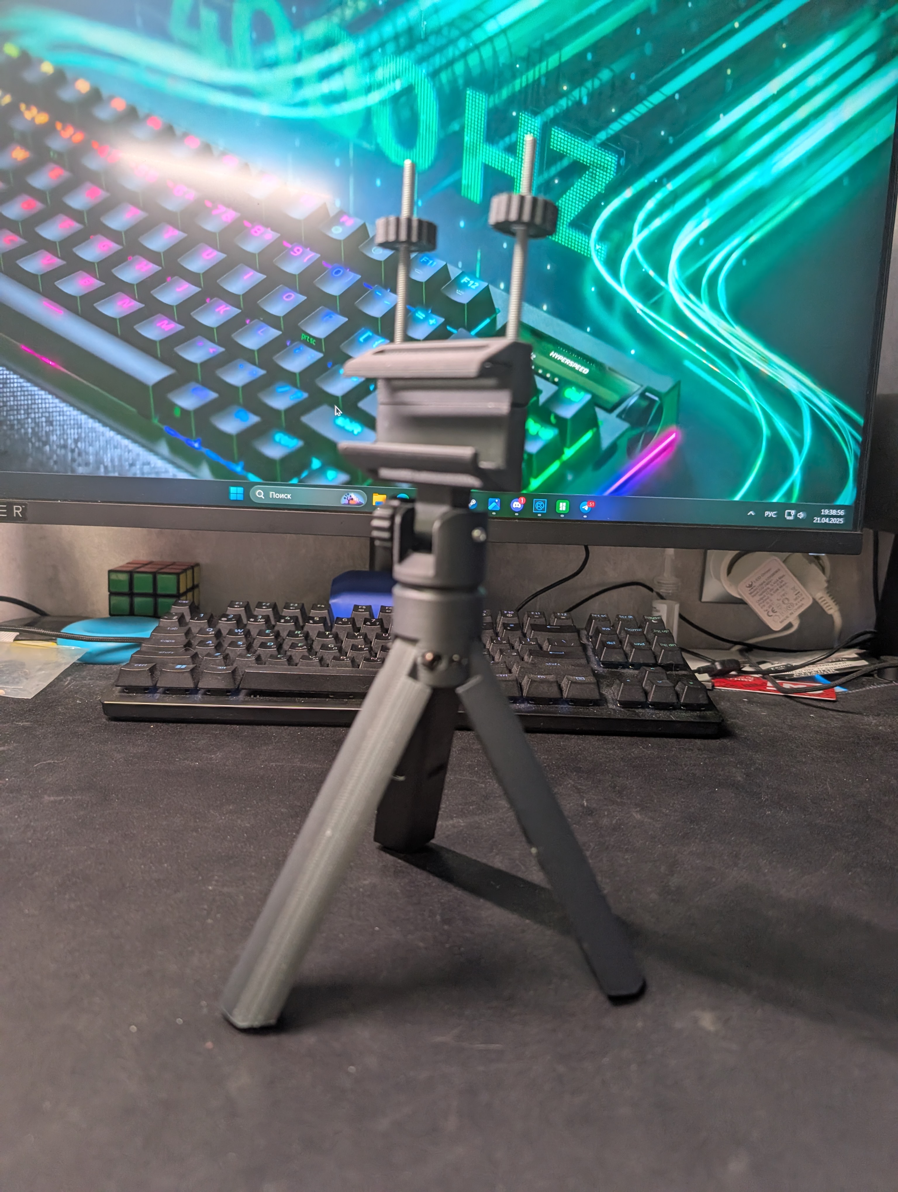

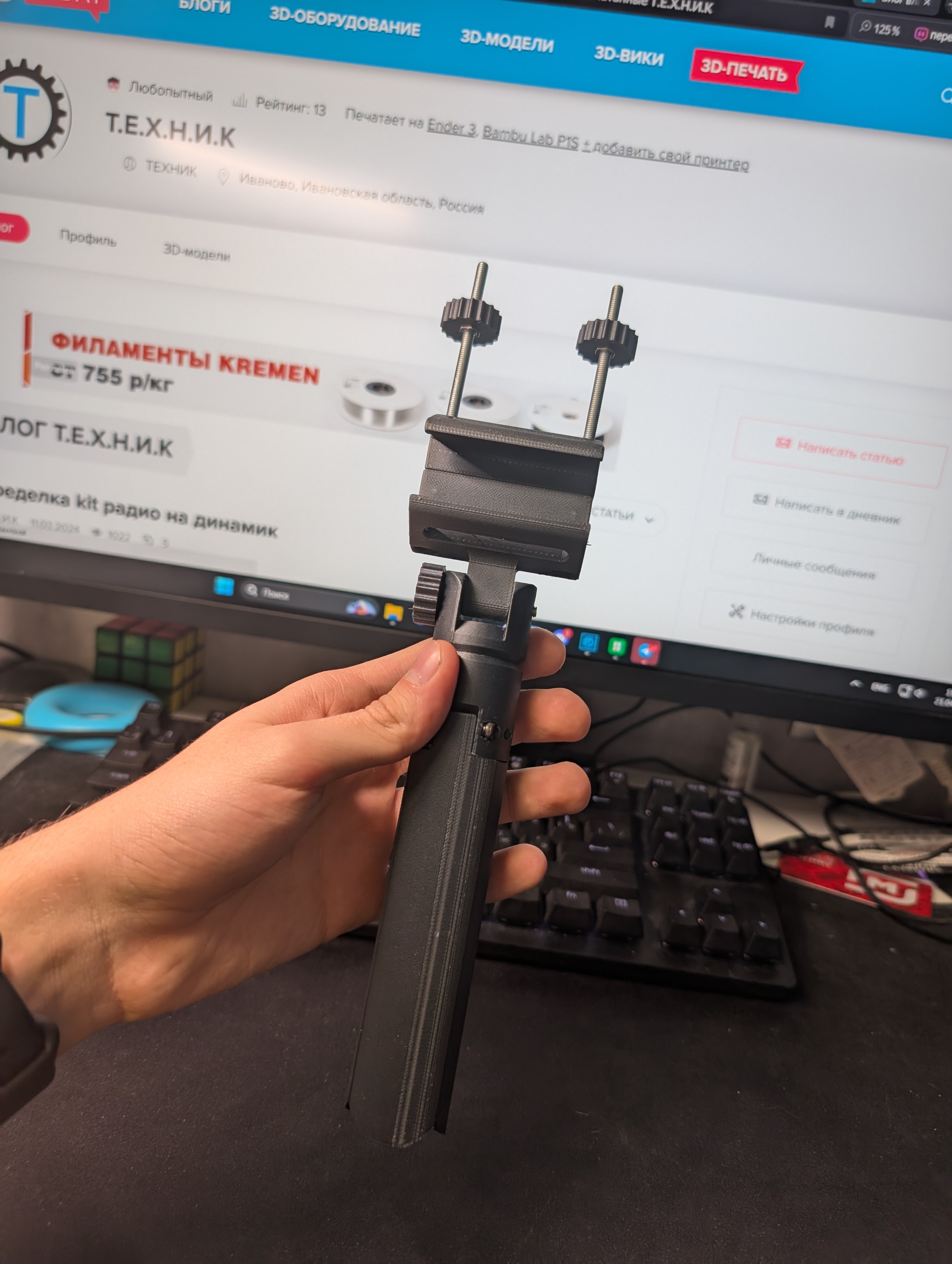

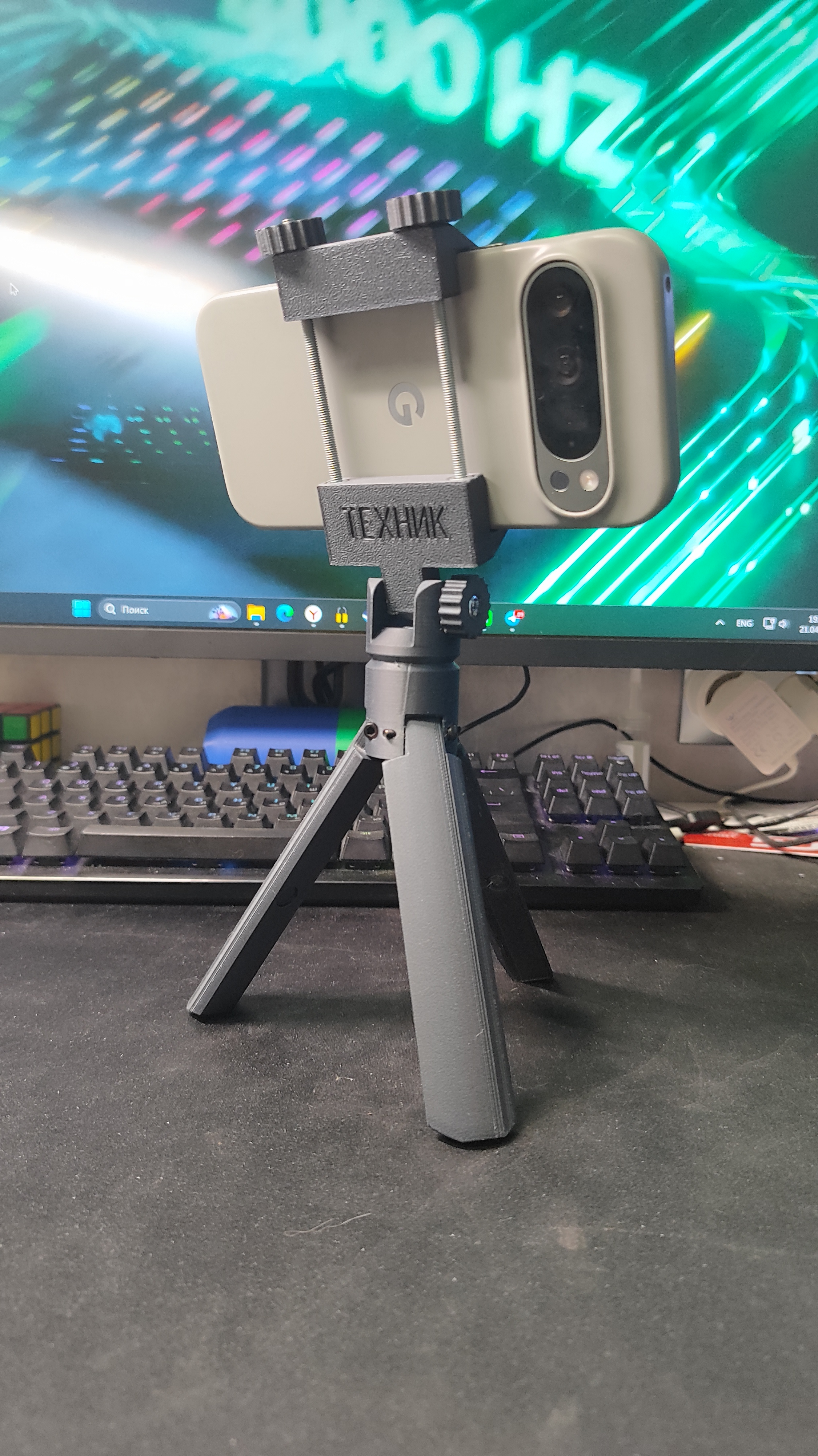

Представляю свою модель штатива для смартфона. Это удобный и компактный штатив, который способен складываться.Я печатал на bambu p1s. Pla matte carbon, но можно и другими пластиками. Настройки 220 - хотенд и 50 стол.Вам потребуется распечатать 3 шт. "барашик", 3 шт. "ножка", остальные размещенные 3д модели в кол-ве 1шт. Для сборки потребуется: 3 шт. винта м3 20мм, Винт с потайной головкой м4 1шт 3мм, Болт м4 на 36, 7 гаек м4, Винт м4 на 70мм и >
