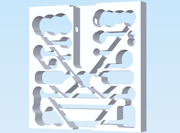

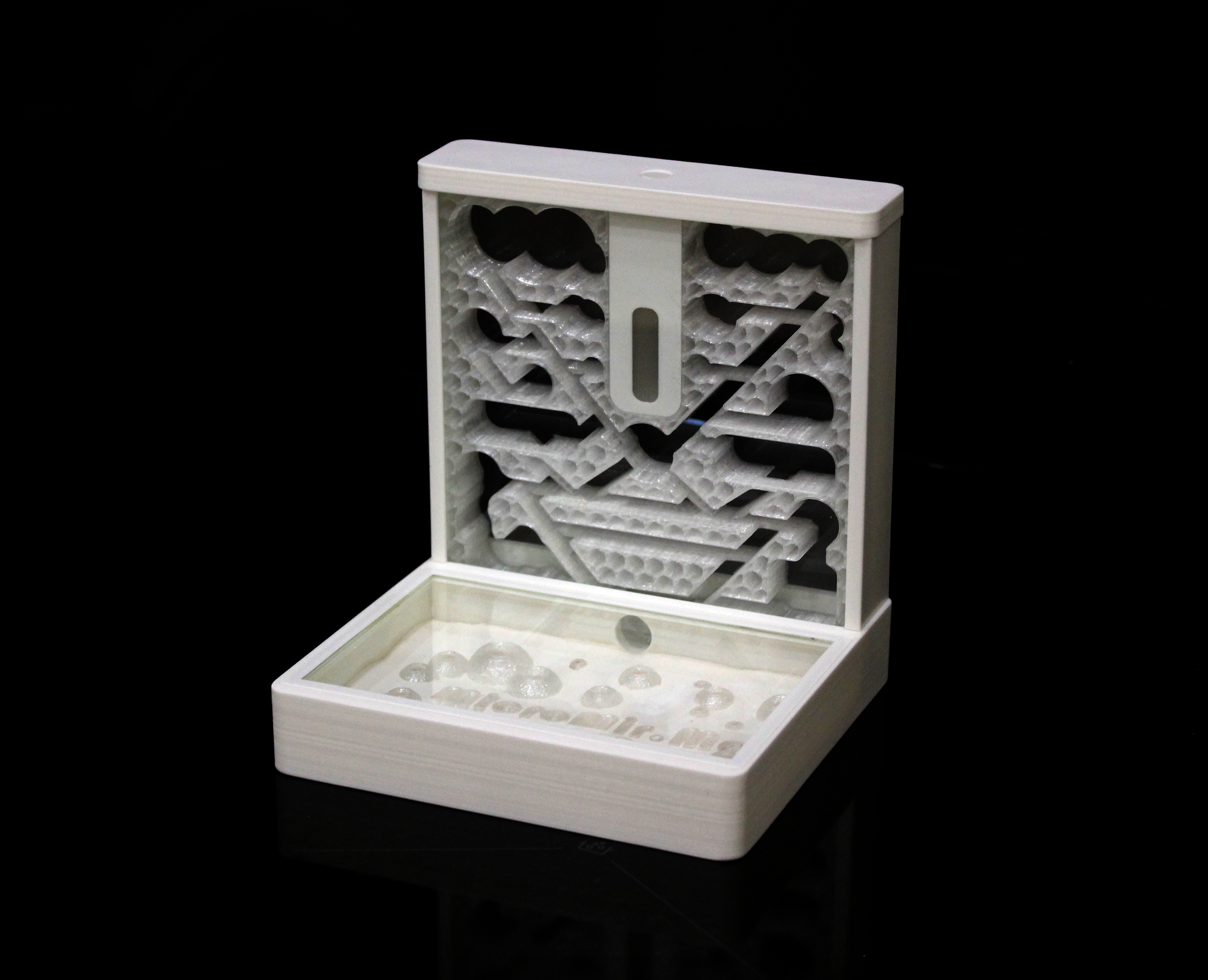

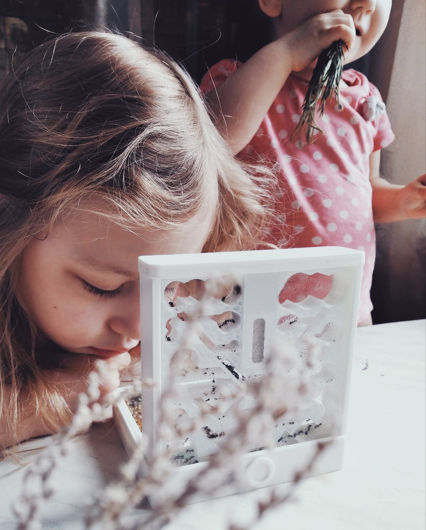

В комплект входит: STL модели, файлы настроек печати для Simplify3D каждой детали.
Видио-инструкция https://youtu.be/49y_SHefIbs

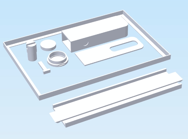

- Улучшена конструкция поилки. (в ходе экспериментов выяснилось, что поилка из шприца не дает нужную влажность, либо очень большой расход. И при заполнении происходит протечка т.к. губка не успевает впитать влагу)

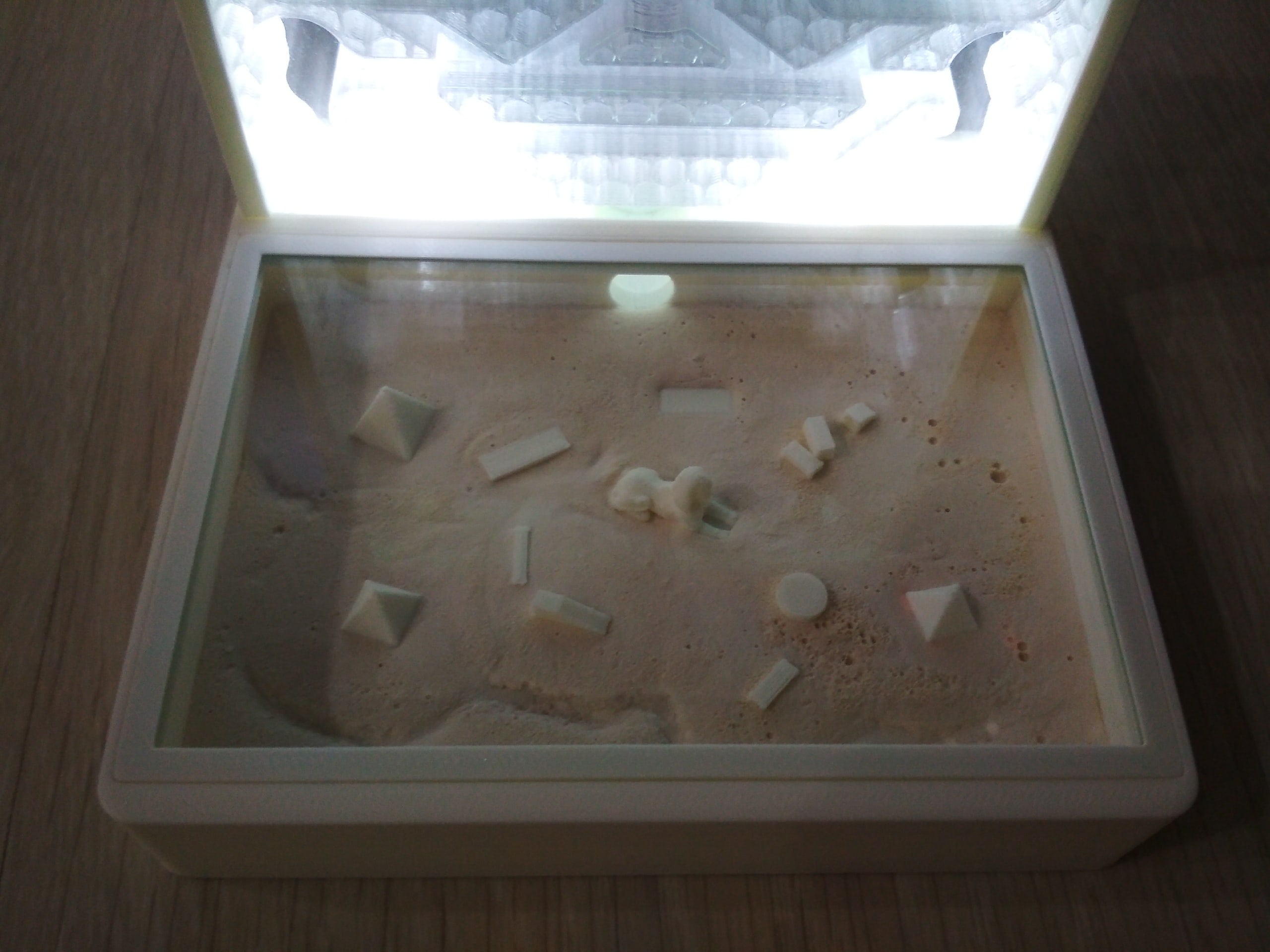

- Добавлены рамки для стекол. (стекольщики вырезают стекла с погрешностью, приходилось заказывать много стекол чтоб подобрать подходящие)
- Исправлен баг боковых стенок. (муравьи заталкивали песок в отверстия, боковая стенка со временем выгибалась и происходил побег самого маленького и шустрого муравья)

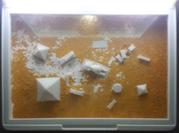

- Модифицированная открывалка арены (открытие происходит снизу, чтоб дети лишний раз не получили доступ к арене)

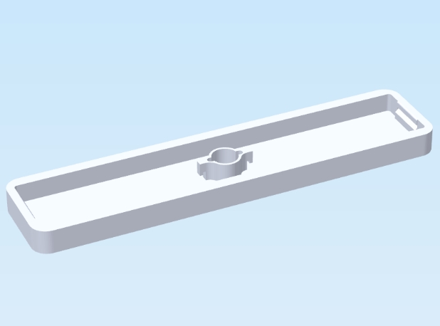

- Добавлен клапан к поилке. (Чтоб смотрелось эргономичные и пыль не попадала в поилку)
- Модифицирована заглушка доступа к формикарию. (Решетка для воздуха, различные переходники для пробирок, переходники для доп.арены)

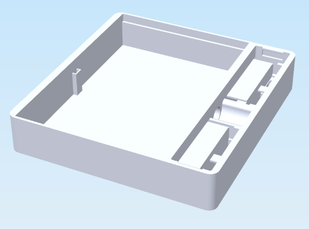

- Расширены отсеки для батареек. (В предыдущей версии они лежали слишком плотно. Замена батареек была затруднительна)
- Исправлен баг в основании через который муравьи могли совершить побег.
- Добавлены защелки. (Теперь формикарий можно легко разобрать и собирать без использования клея.
- Улучшено строение муравейника и проходов.
