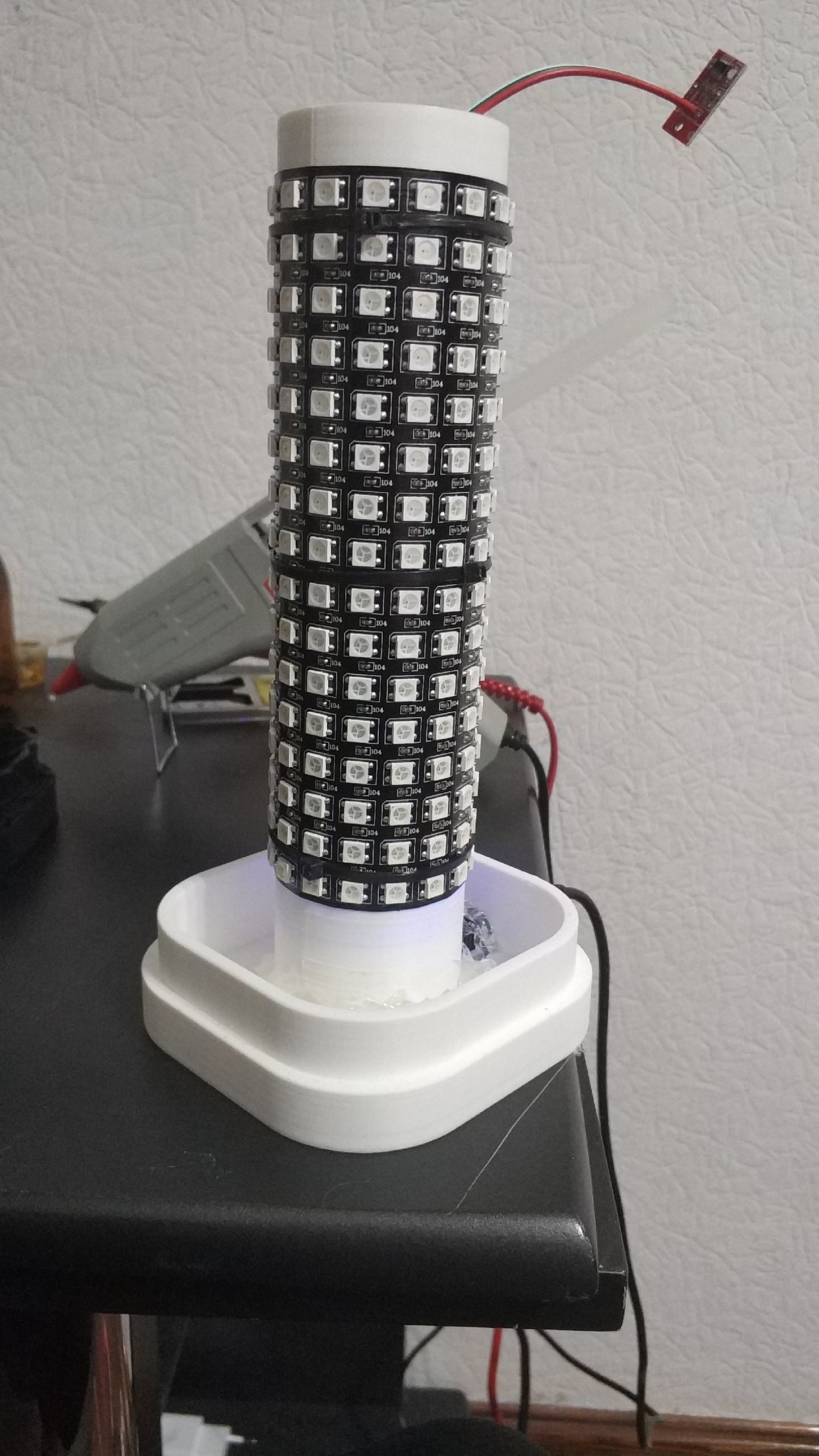

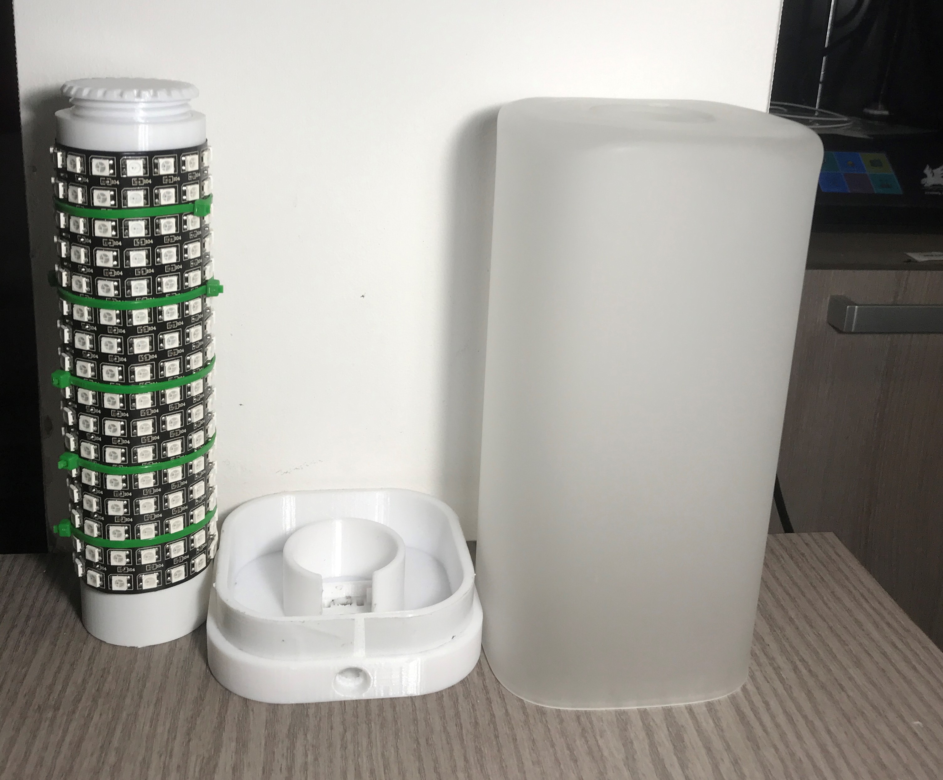

Эта поставка полностью подходит под квадратный плафон(с закругленными углами) из Леруа Мерлен(Арт. 18213012 Плафон Прямоугольник, сатин).

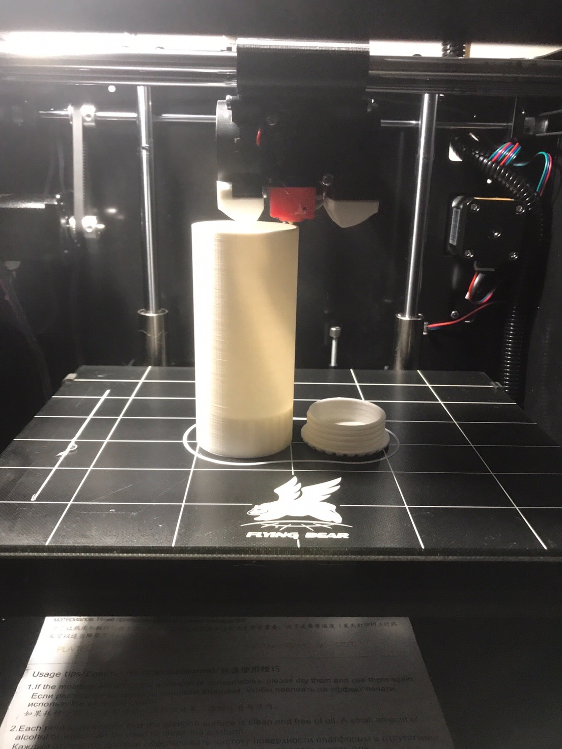

Модель состоит из 3 частей:
1. Основание. В нем есть отверстие под разъем питания, так же углубление под него. Крепление под плату NodeMCU. Так же отверстие под microUSB к плате и кнопки на плате.
2. Труба. С резьбой под крышку.
3. Крышка. С резьбой в трубу. Есть 2 версии(1 простая, 2 с логотипом Xiaomi)))
23.06.2020 в 22:25
Инструкция.
Собираем у гайвера, тут напишу только тонкости.
1. Плату и разъем питания лучше закрепить термоклеем.
2. Отверстие под провода в трубе делаем паяльником, так проще. Ибо у всех они могут быть в разных местах.
3. Чтобы исключить отклеивание сенсорной кнопки от крышки, рекомендую ее прижать поролоном или губкой. И перед закручивание в трубу, покрутить против часовой стрелки(столько раз, на сколько закручивается в трубу) , чтобы при закручивании в трубу провод выровнялся и не был перекручен(это тоже помогает не отклеиваться).
4. На подставку четко одевается плафон, но на стенку подставки где одевается плафон, лучше пройти 1 круг белой изолентой ( у меня белая подставка), чтобы плафон точно не соскочил. Да и соединение будет лучше.
