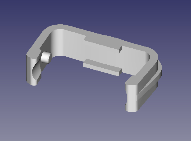

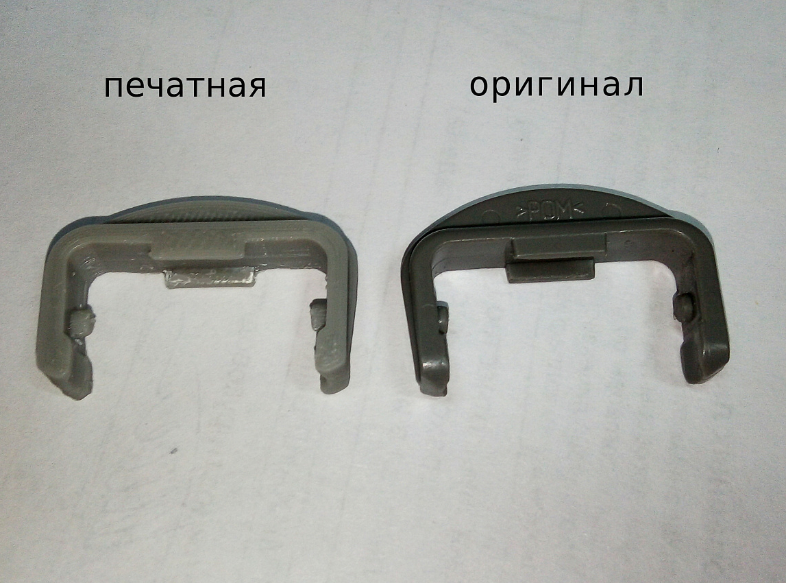

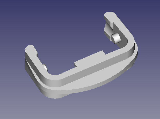

Заглушка (или ограничитель) направляющей роликов от посудомойки
печать ABS (поскольку температура воды до 50+ и PETG может поплыть, PLA - вообще не вариант)
сопло 0,4 с поддержками
