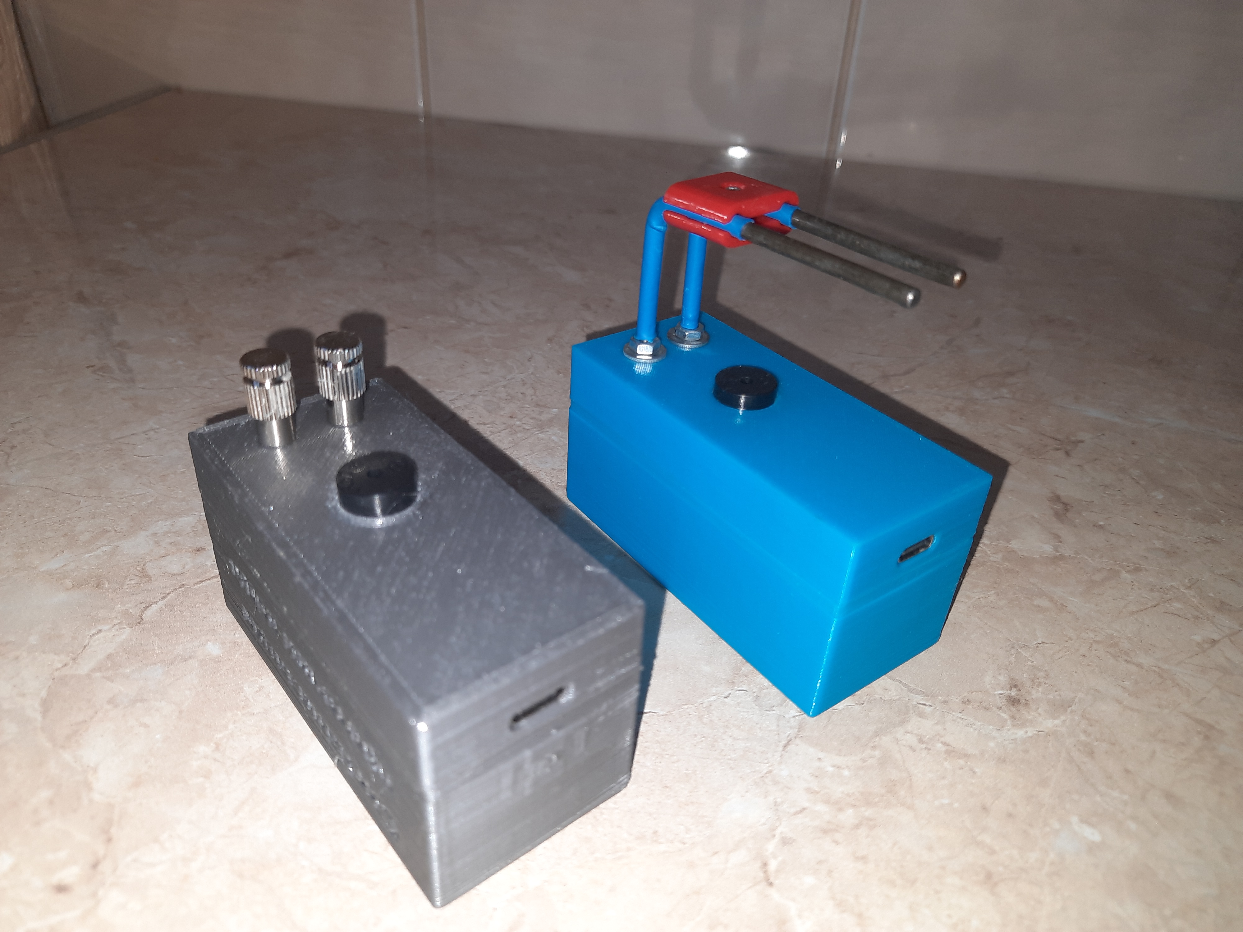

Сигнализатор протечки воды на аккумуляторе 18650
DVAndr
03.03.2025
209

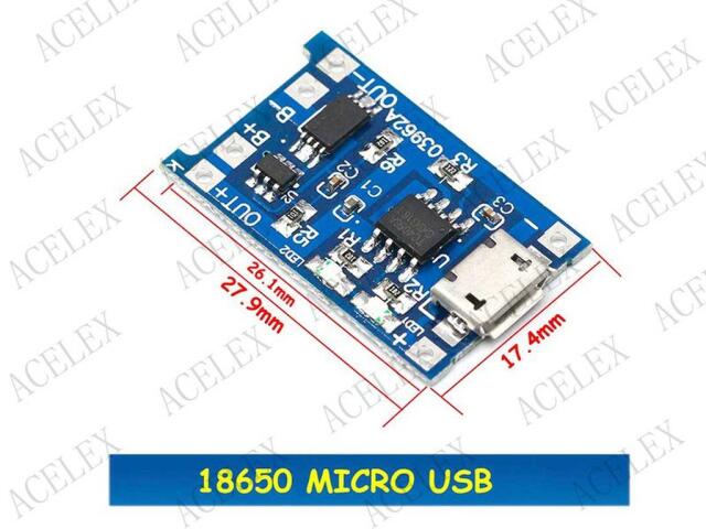

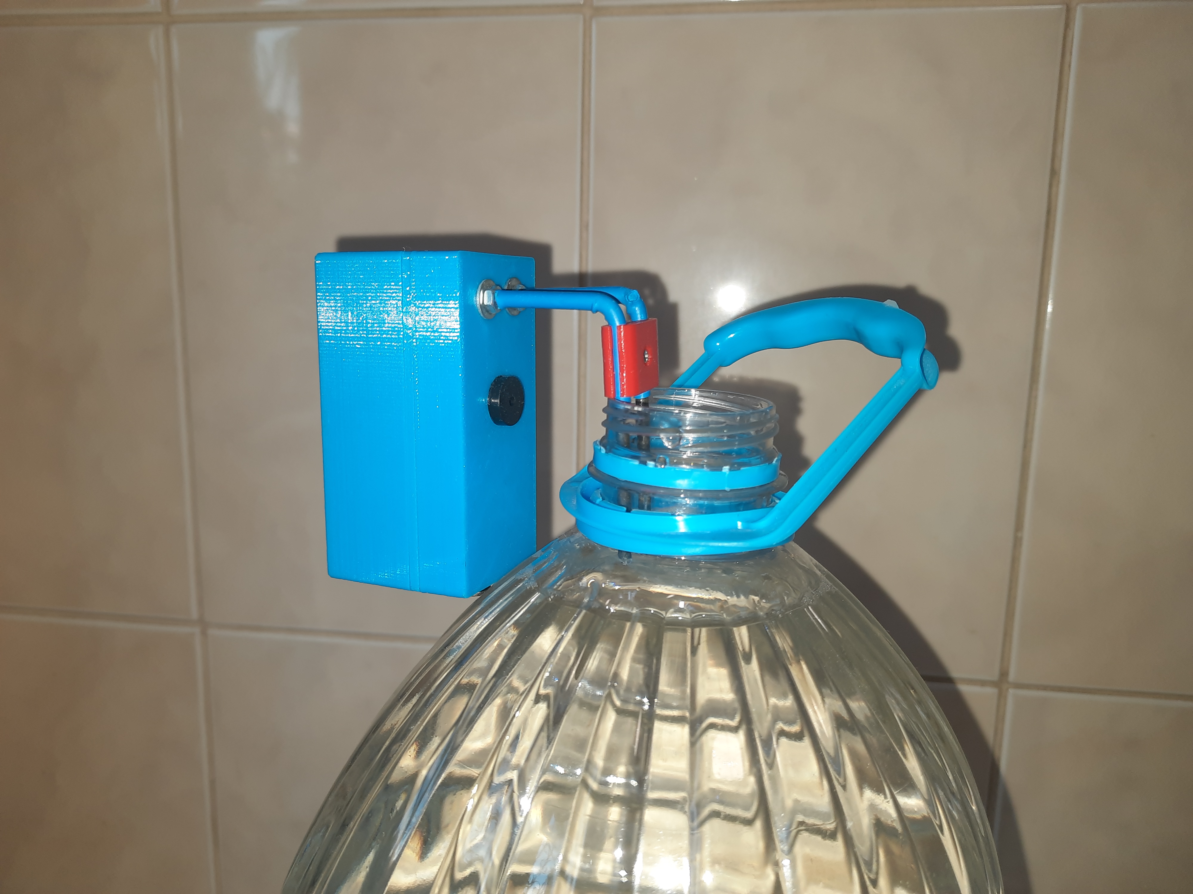

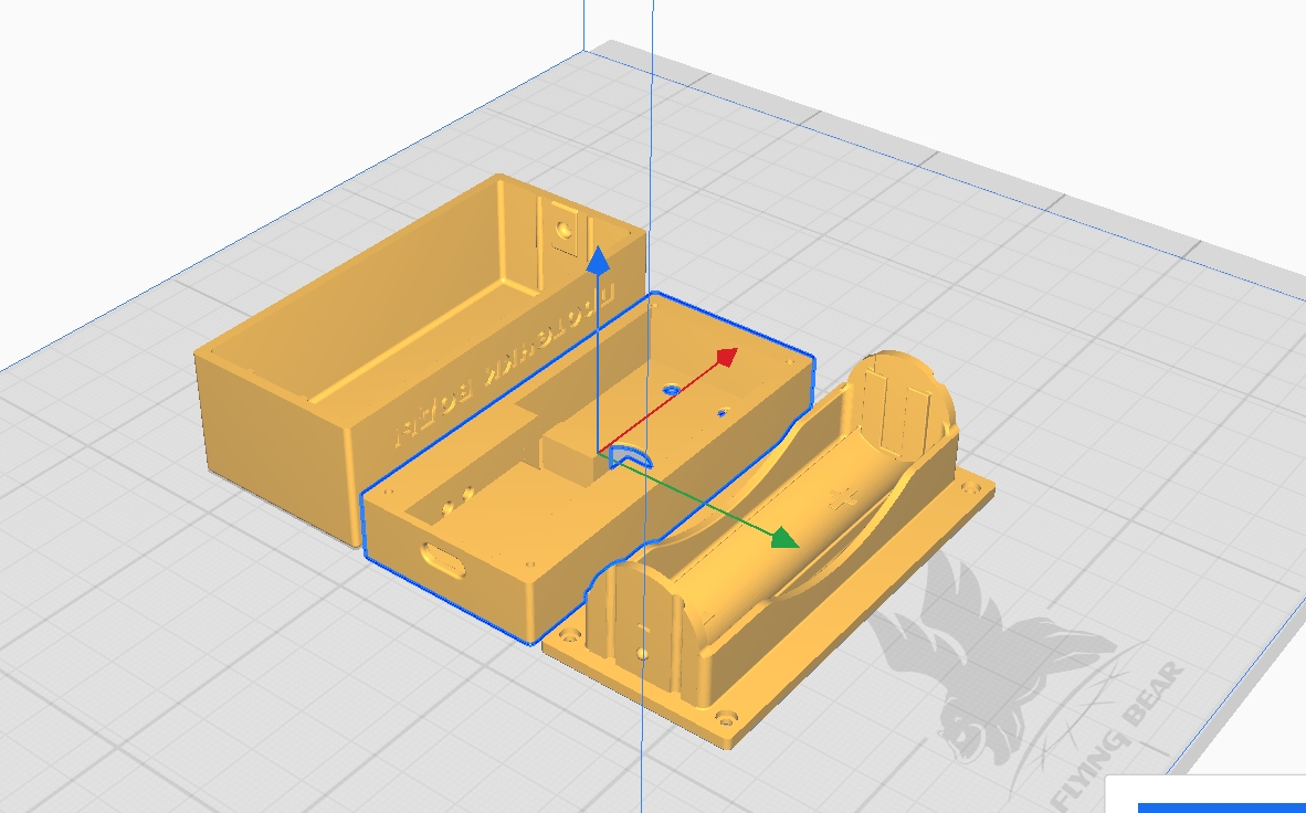

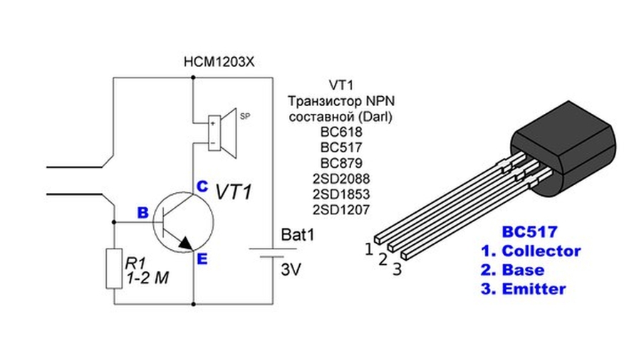

Сигнализатор протечки воды может сэкономить Вам деньги при наполнении емкости водой из фильтра (исключая слив чистой воды в канализацию), либо предотвратив протечку воды к жильцам с нижнего этажа. Нужен аккумулятор 18650 новый или из разобранного аккумулятора ненужного ноутбука, модуль зарядки ТР4056 с Али и активный зуммер оттужа же. Можно изготовить 2 варианта: серый для установки на полу, например в ванной под бачком унитаза, или на емкость - синий.
