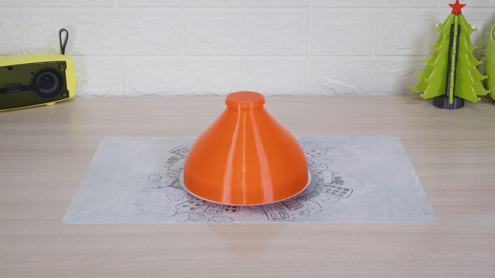

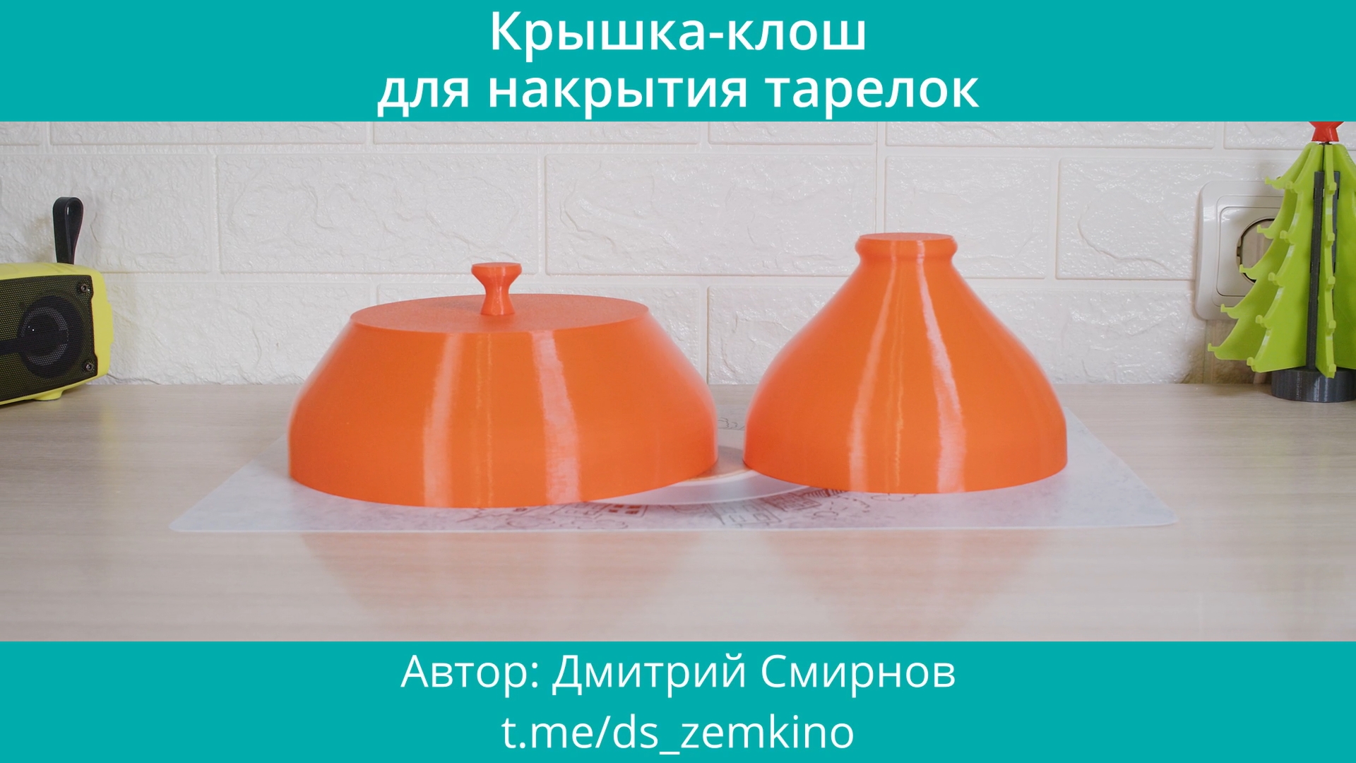

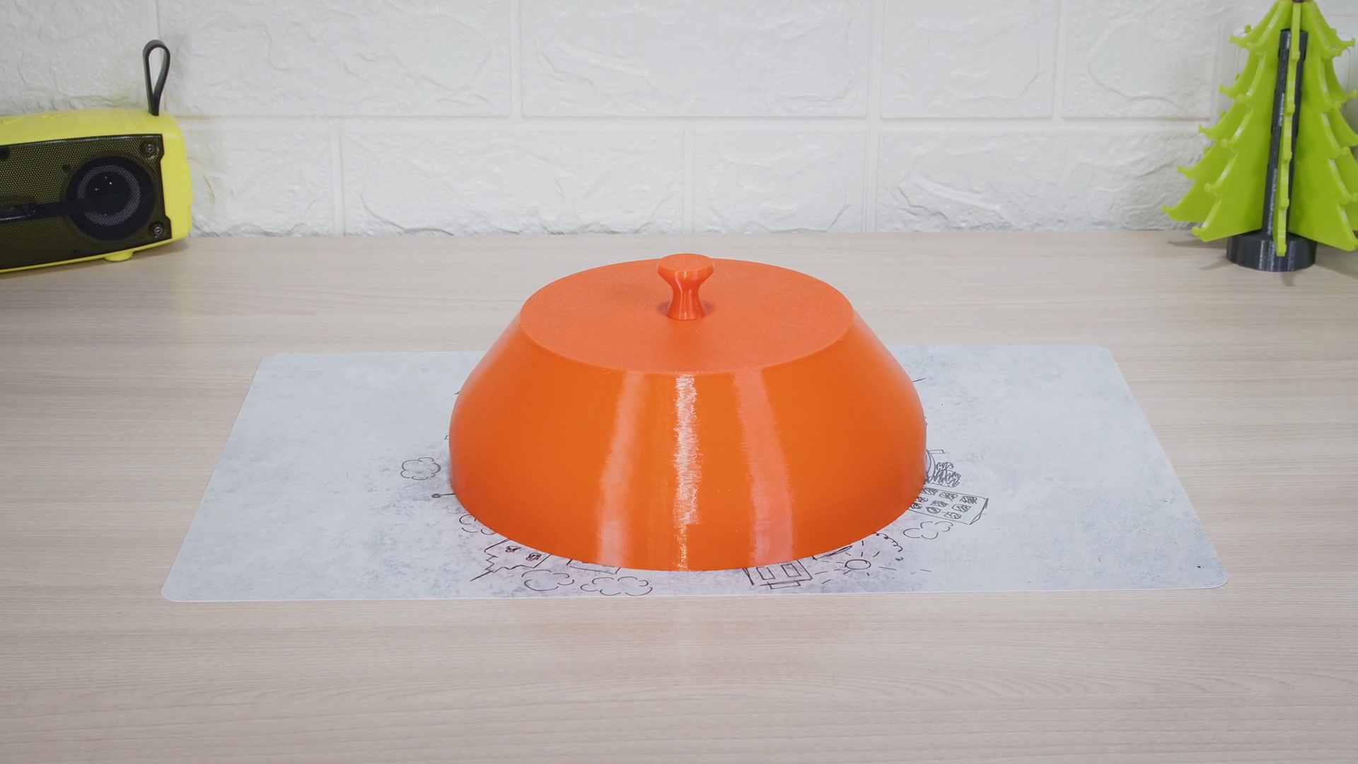

Описание:
Набор из трёх крышек-клош для накрывания тарелок и другой посуды.
Рекомендации по печати:
1. Печатаются крышки в режиме "Ваза".
2. Файл ручки "Krishka ruchka-1_5_2" печатается в обычном режиме, с заполнением около 15%. Внизу ручки предусмотрено отверстие под винт М3 для крепления к крышке "Krishka_vaza-1" (предварительно на данной крышке необходимо просверлить отверстие под диаметр М3 винта). Также есть возможность приклеить ручку к крышке с помощью клея или дихлорметана.
