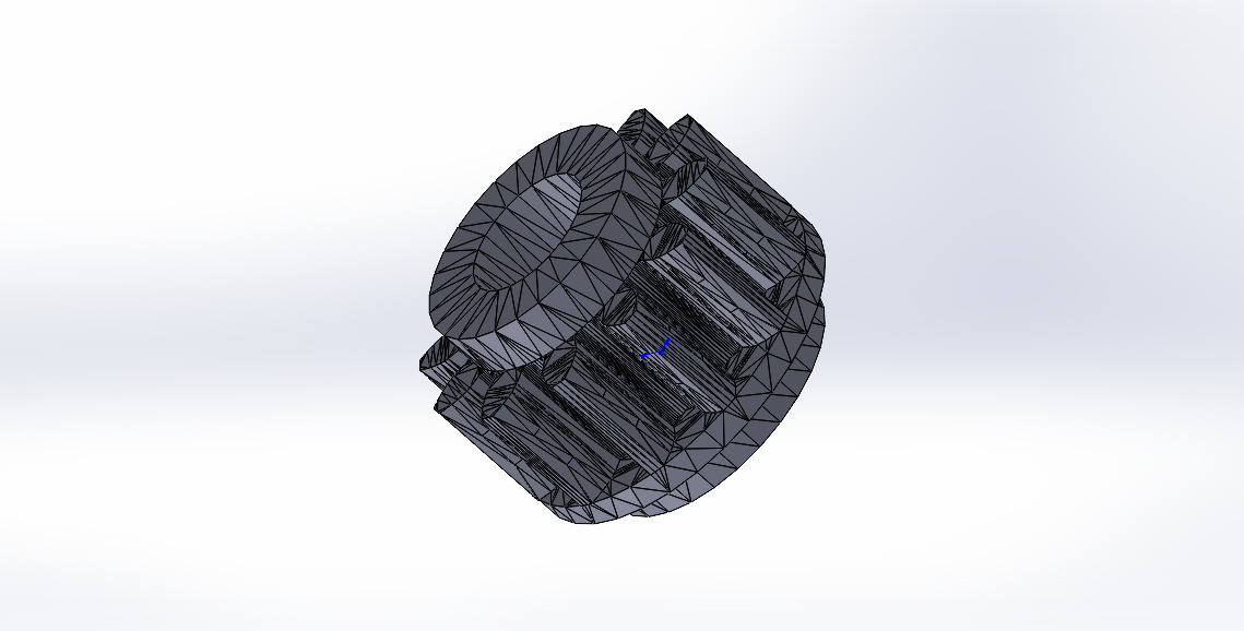

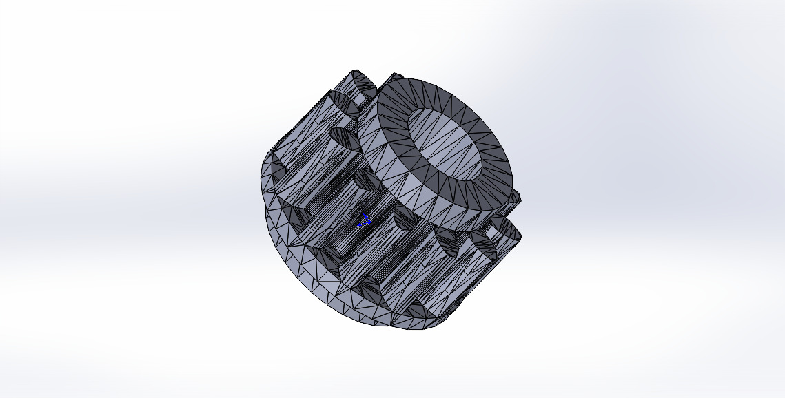

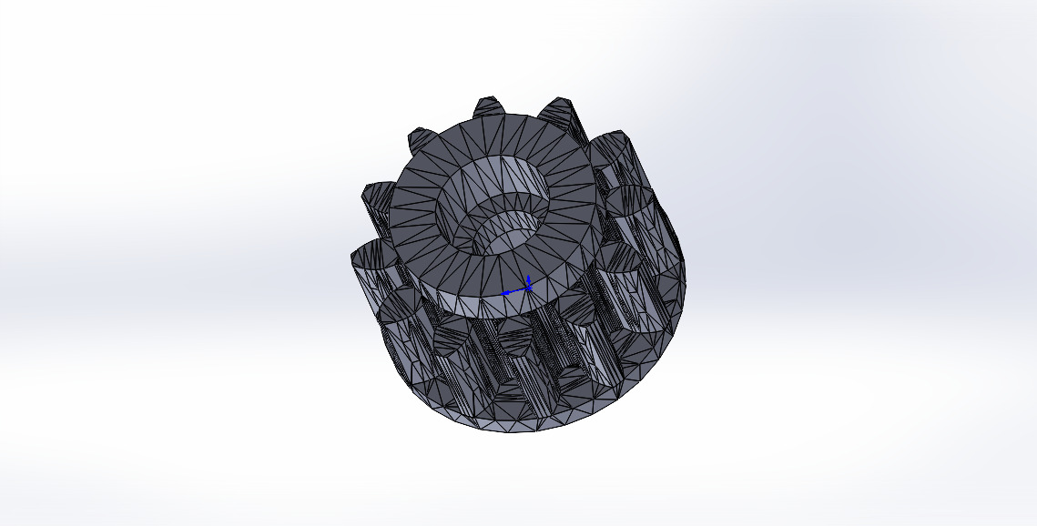

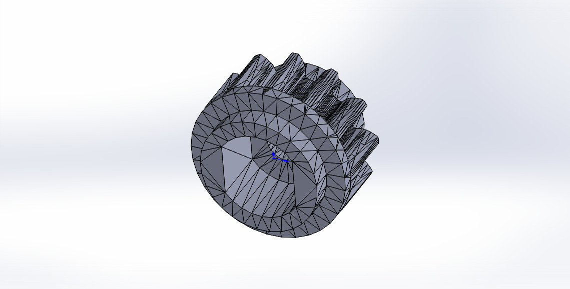

Шестеренка соковыжималки Bosch VitaExtract Slow juicer MESM731M.
Возможно подойдёт и к Bosch MESM500W.
12 зубцов, однорядная.
Шестеренка смоделирована с учётом усадки для печати нейлоном.

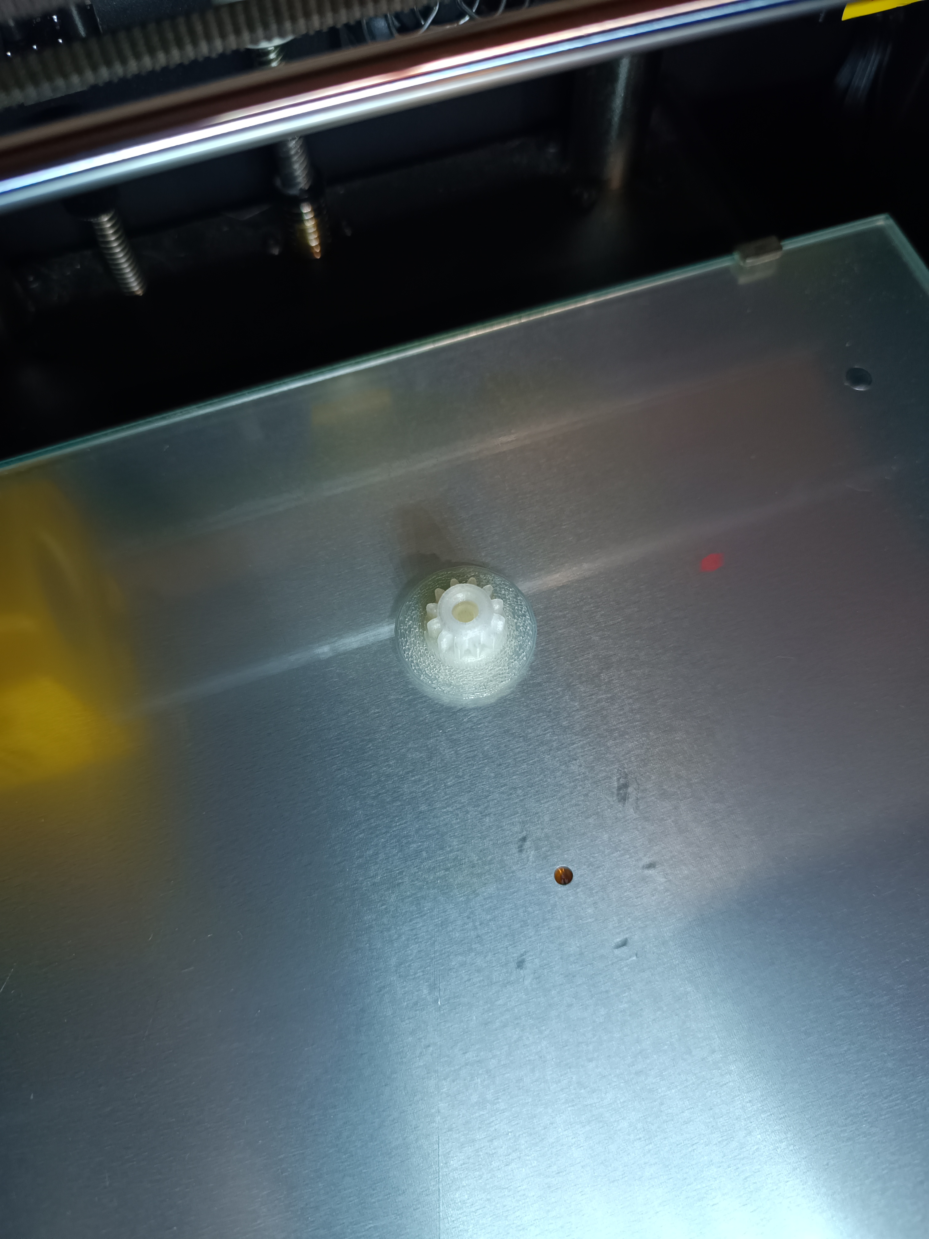

Печатать нейлоном, после печати нужно снять фаску на внутренней поверхности.
По данному файлу шестерёнка печаталась и проверена.
Почту проверяю.
Ниже в комментариях будет ссылка на видео обзор с рекомендациями по печати.

Видео обзор напечатанной по файлу детали и рекомендациями по печати:
