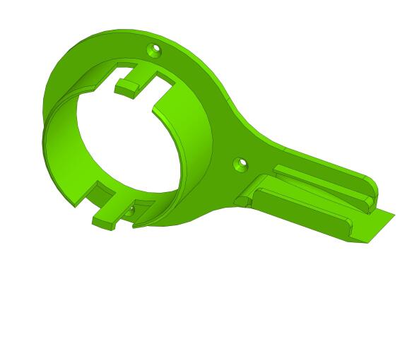

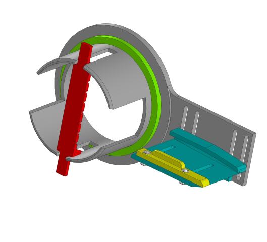

Загибатели малярного скотча. На одном имеется возможность регулировки под различную ширину ленты скотча от 36 мм и менее . Делает ровную кромку загиб. Сборочная конструкция. Используются гайки М3 и болты М3х8. Другой под ширину 25 мм с загибом 22 мм. Хорошая вещь в малярной мастерской 👍. Делал сам.
