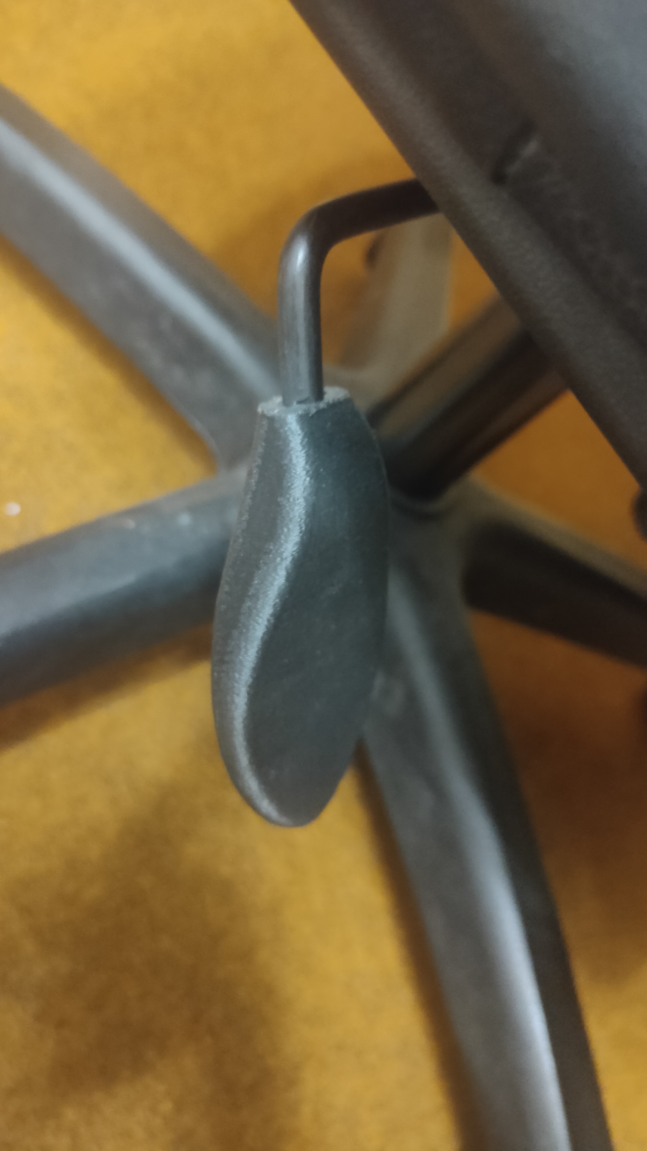

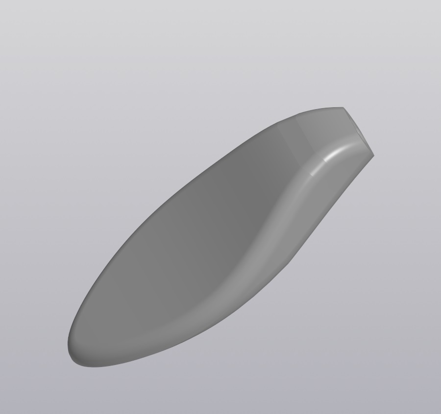

Пластиковая ручка (наконечник) для механизма регулировки высоты офисного кресла (рычаг подъема/газлифта)
Ekf-Inf
10.08.2026
85
Пластиковый наконечник для ручки управления подъемом офисного/компьютерного кресла.
Назначение: Замена сломанного или утерянного колпачка на рычаге газлифта.

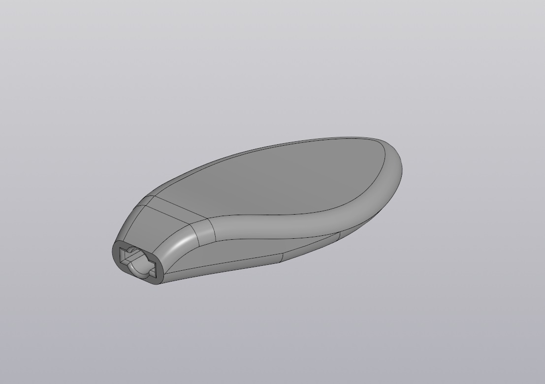

Характеристики:

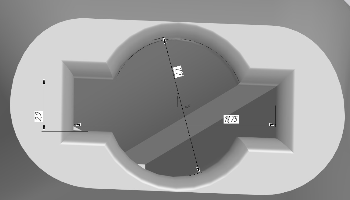

Габаритные размеры: длина — 106 мм, ширина — 52.9 мм, толщина — 17.23 мм (в наибольших точках).
Размеры посадочного места: диаметр отверстия — 7.7 мм, размер паза — 11.75 x 2.9 мм.
