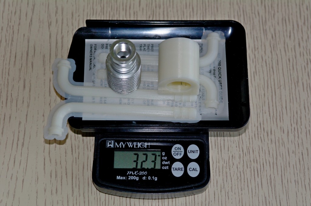

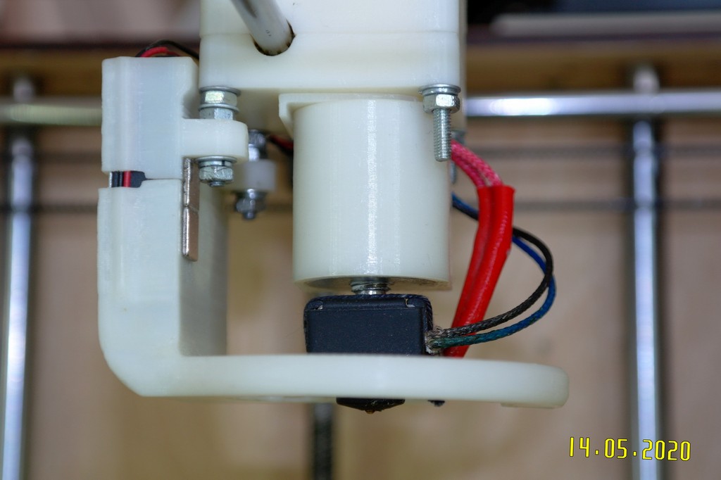

Система предназначена для эффективного охлаждения радиатора хотэнда в условиях повышенной температуры внутри закрытого корпуса принтера при печати пластиками требующими нагрева рабочего стола.
01.06.2020 в 20:40

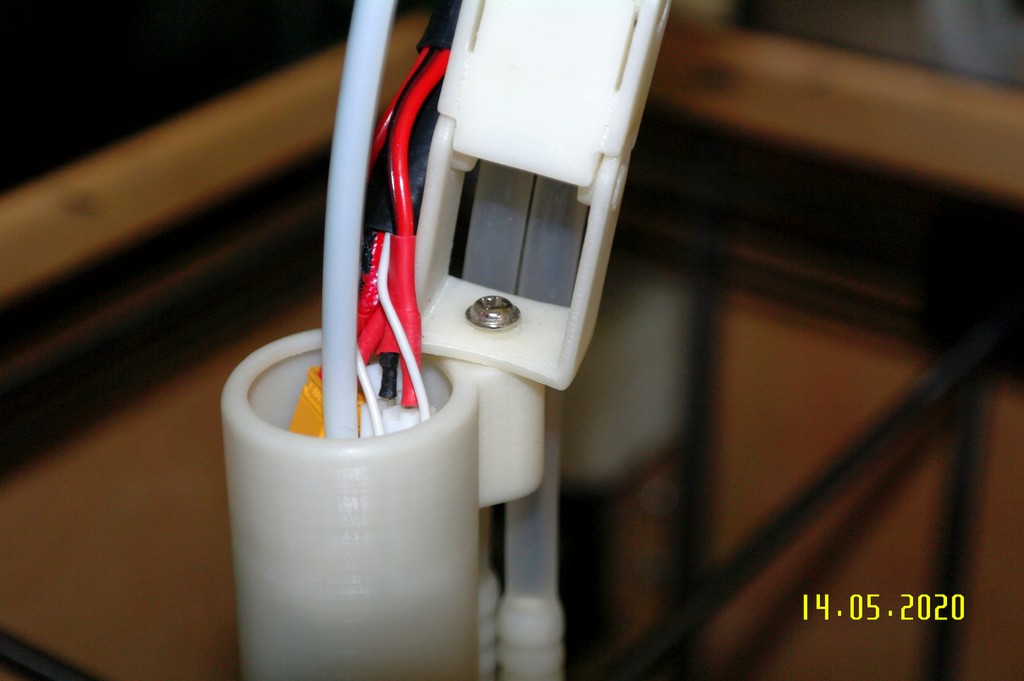

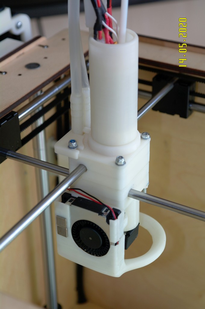

   Система водяного охлаждения для принтеров Ultimaker 2 с установленным обновлением E3D Ultimaker 2, 2+ Upgrade Conversion Kit разработанным E3D Online.
В основе лежит доработанная модель (изменены расположение отверстий для штуцеров ОЖ и посадка нижнего ребра радиатора) рубашки для радиатора E3D V6 предложенная Philip Charlesworth (Barnabybear)
Достоинства:
Данный набор позволяет создать закрытую камеру, в разы уменьшающую выброс вредных испарений расплавленного пластика за ее пределы и обеспечивающую качественную печать пластиками с большой усадкой.
Простота изготовления и сборки.
Законченность конструкции и протестированная надежность.
Значительное снижение общего уровня шумов принтера за счет удаления вентилятора с радиатора хотэнда (в совокупности с другими мерами по снижению шума)

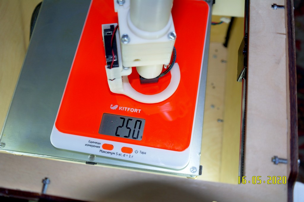

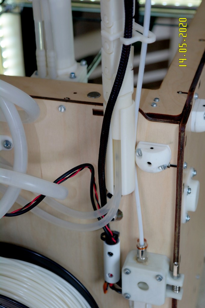

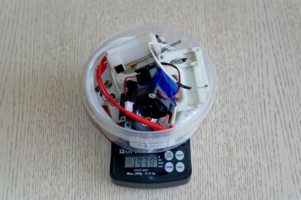

Некоторое увеличение общей массы собранной головы за счет трубок подвода ОЖ и элементов их крепления. Несколько снизить вес можно применением трубок для ОЖ меньшего диаметра (возможно, потребуются тесты эффективности охлаждения), печатью элементов крепления и каретки с низким процентом заполнения. Либо следует применить собственную схему подвода трубок к штуцерам рубашки радиатора хотэнда.
  Рекомендуемые параметры печати:
     Материал для всех деталей – ABS
     Сопло – 0,5мм (0,4мм)
     Высота слоя рубашки радиатора – 0,2мм, заполнение– 100%, масштаб 100,2 (подбирается)
     Высота слоя печати штуцеров – 0,12мм, печать без поддержек.
 Желательна обработка парами ацетона (допустима обработка только растворенным в ацетоне пластиком ABS).
  Параметры печати остальных деталей системы не регламентируются.
В системе использованы силиконовые трубки с внутренним диаметром 5мм. При сборке рубашки применены силиконовые кольца 22х1,5мм и 19х1,5мм.

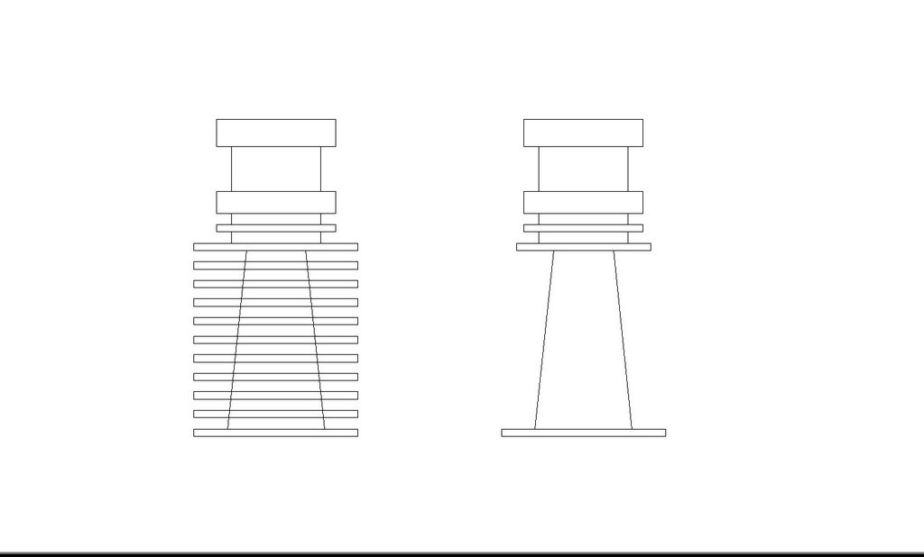

Радиатор требует доработки: диаметр второго сверху ребра уменьшить до 19мм (для свободного прохождения при сборке корпуса), нижнее ребро оставить без изменения, остальные ребра можно срезать полностью.
Особенности:
Высокие требования к отсутствию (минимуму) люфтов подшипников на валах диаметром 6мм для исключения сильного раскачивания каретки при печати.

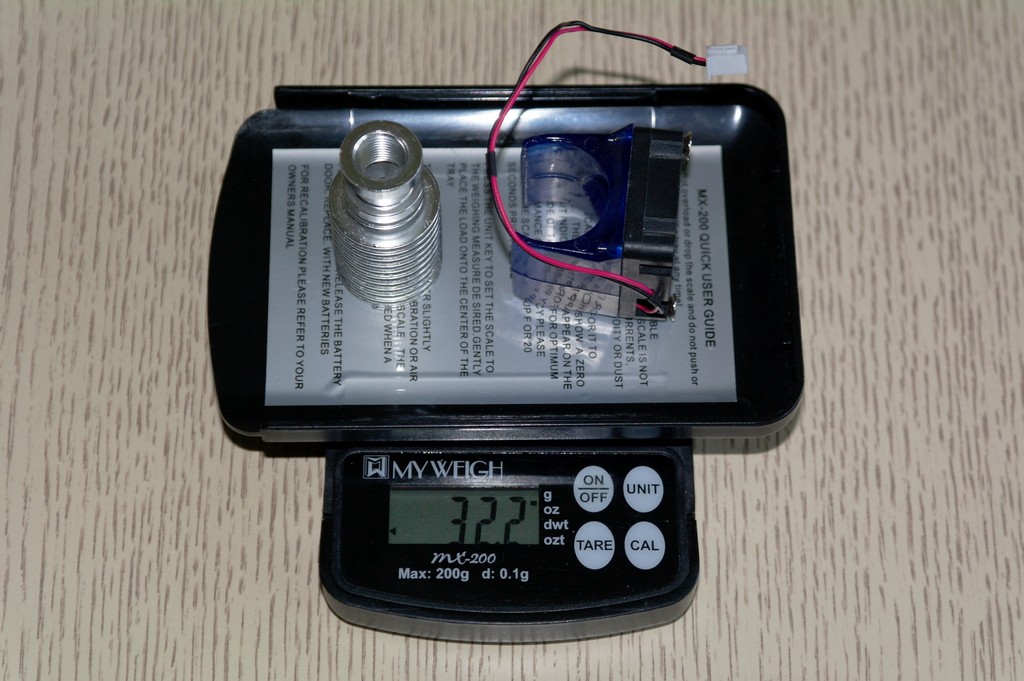

02.06.2020 в 12:15
Вес головы ультика до установки СВО.
