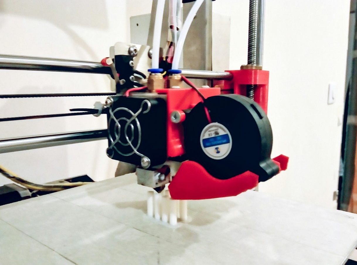

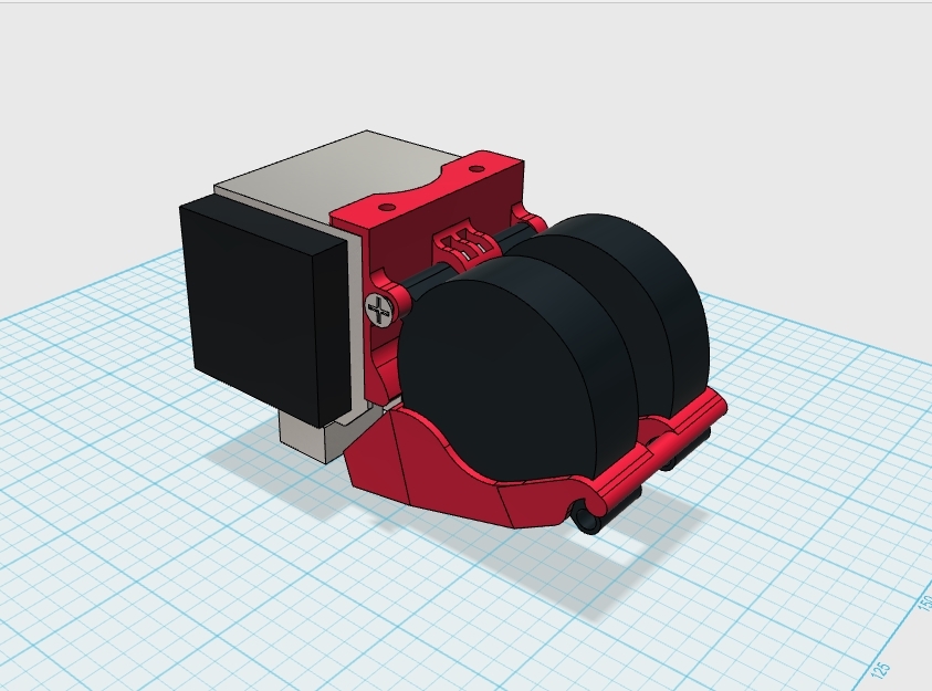

Обдув создан для двухэкструдерного принтера P802QR2 и его акрилового собрата P802NR2.
Так как заводской обдув был направлен лишь на одно сопло и был слишком слабый, смоделировал новый самостоятельно. Обдув получился мощным, даже слишком, при печати с ним советую не выставлять мощность выше 75%.
Для установки дополнительно вам потребуется:
Центробежный вентилятор 50х50х15 (улиткой) и провода к нему;
Два винтика M4;
Две гайки М4;
В случае, если обдув мешает доступу к соплу, его можно с легкостью поднять и опустить обратно. Смоделирован так, на его изготовление уйдет минимальное количество пластика.
