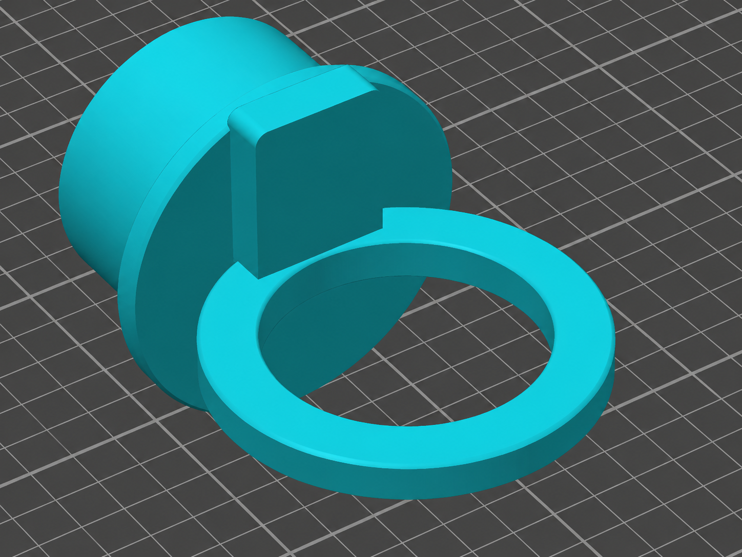

Кронштейн-адаптер предназначен для установки поплавкового клапана в сливное отверстие ванны.
Адаптер имеет внутренню резьбу G 1½″ монтируется в сливное отверстие ванны, после чего поплавковый клапан устанавливается в посадочное седло адаптера, диаметр отверстия - 58 мм. Такое решение удобно для тех, кто использует ванну как накопительную емкость для воды и хочет избежать перелива при наполнении.

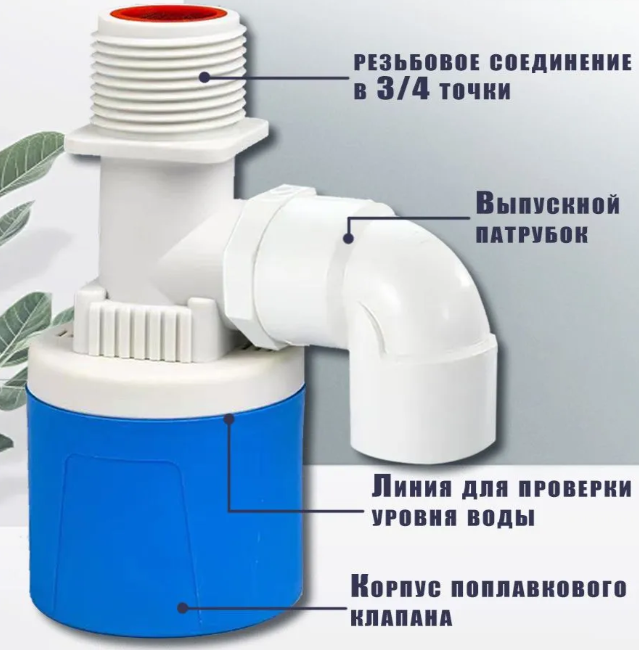

Поплавковый клапан приобретается отдельно, можно найти на маркетплейсах, например на Ozon.
