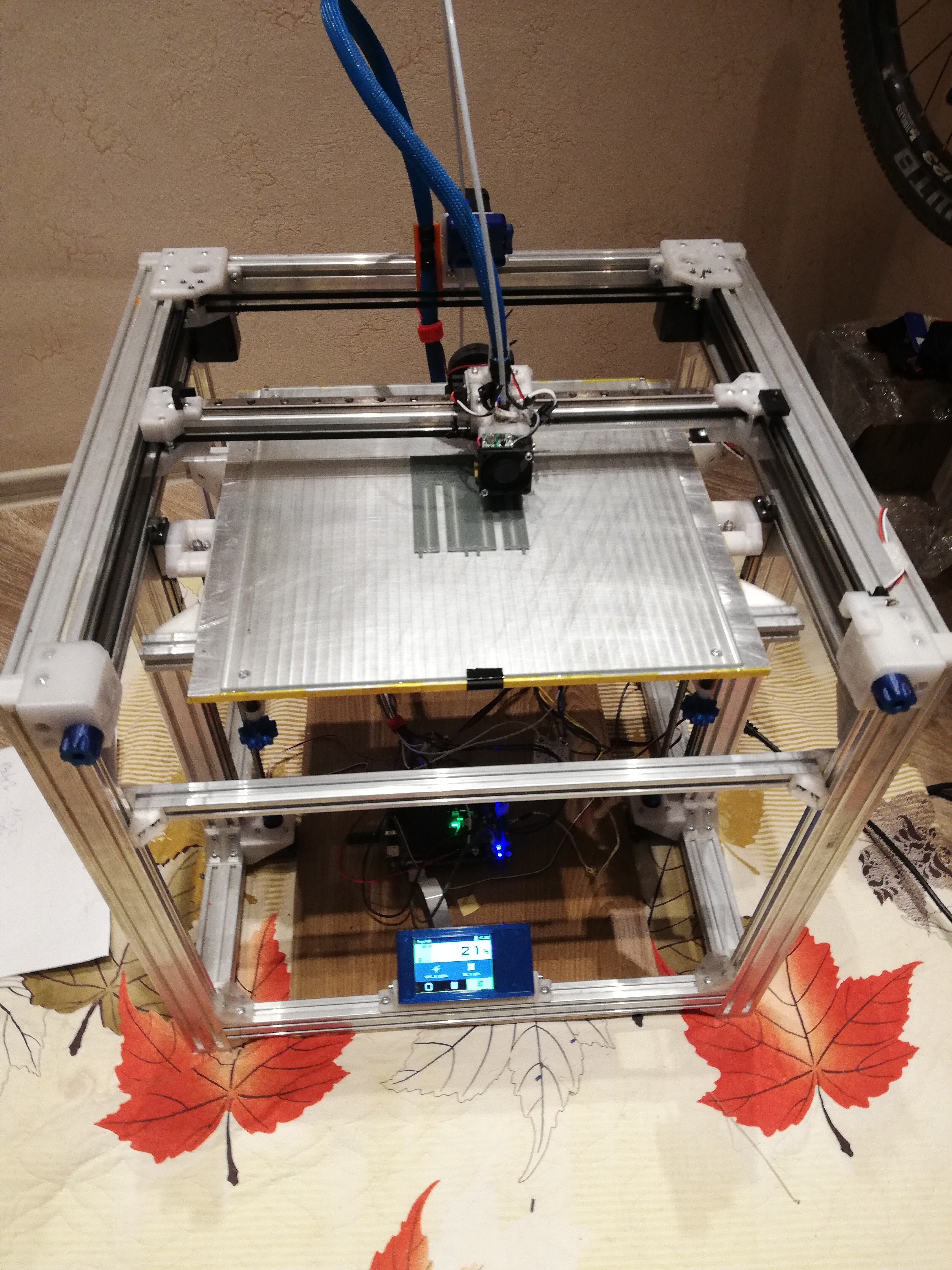

Собирал чисто чтоб глянуть, что это за девайс такой. Из за габаритов (ш58*г54*в58) мне его банально ставить негде.
На выходе получился наверно самый бюджетный вариант этого проекта.
Каркас из НЕ анодированного профиля 2040.

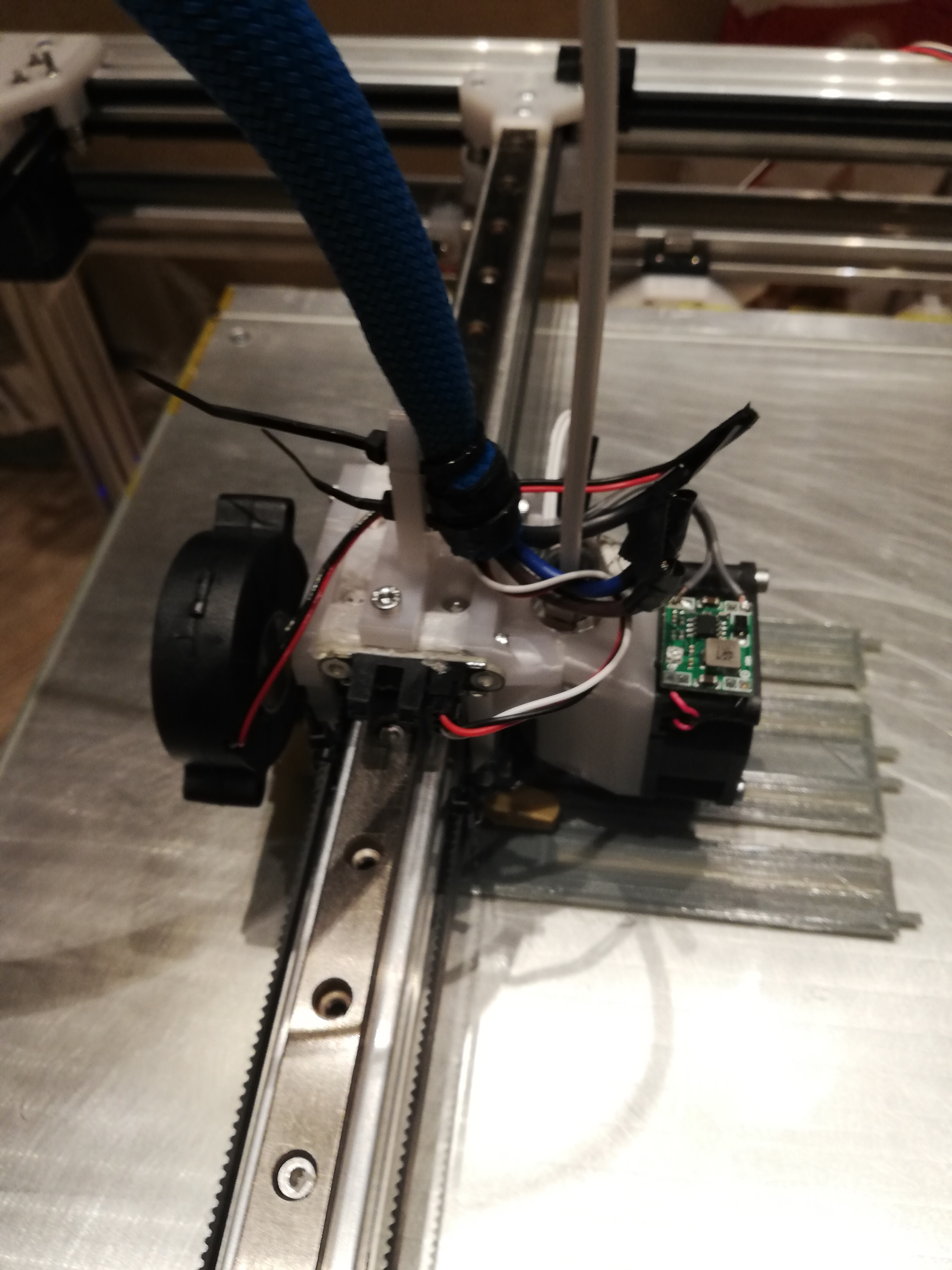

Рельсы с Али из магазина VENSTPOW
Ходовые винты с шагом 2мм. В начале поставил с шагом 8мм, но с ними при снятии напруги с моторов оси Z стол из за веса уезжал в самый низ.

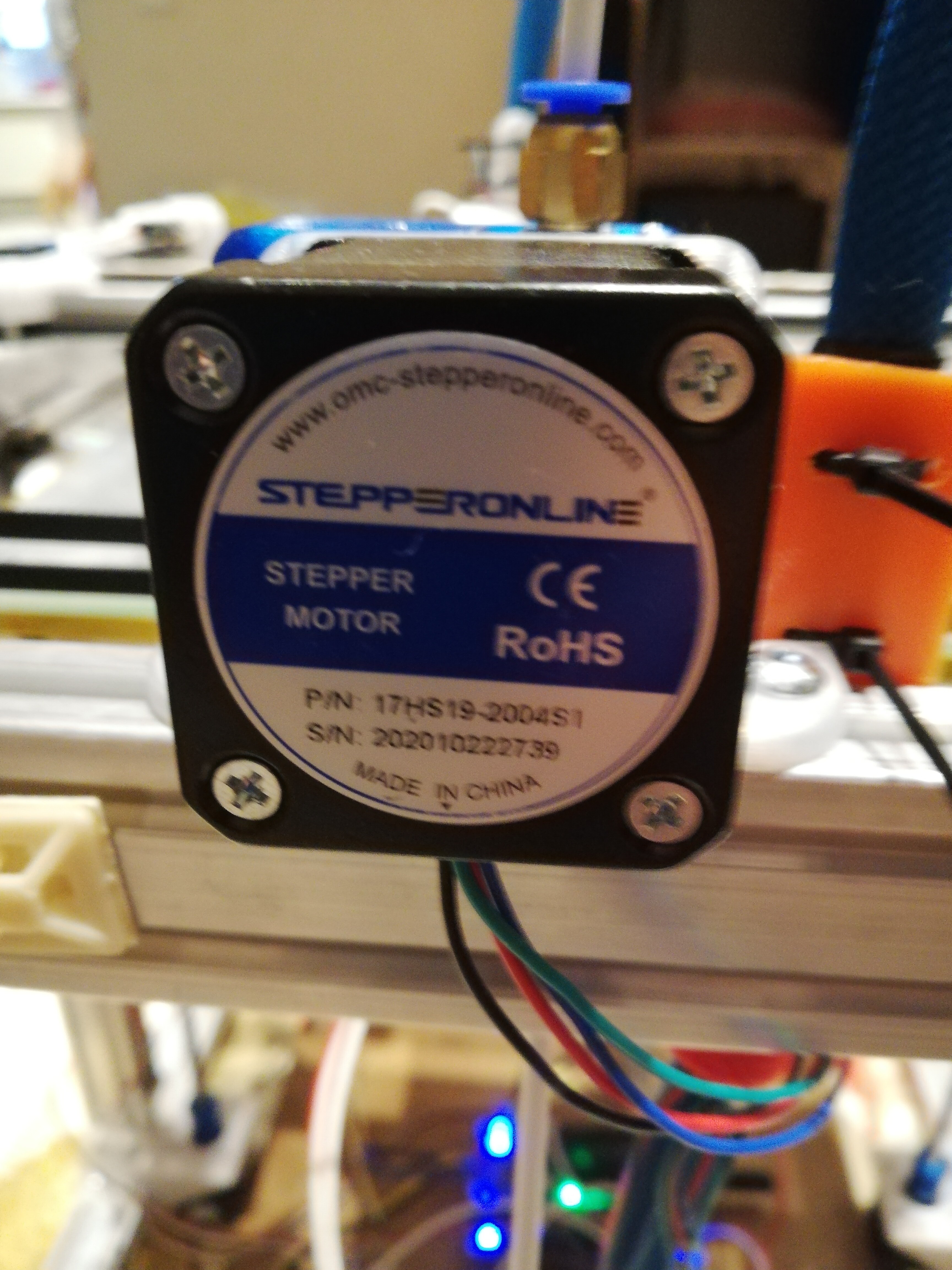

Шаговики на осях X и Y и экструдере STEPPERONLINE 48мм 59Ncm (83,6 oz.in)
На оси Z пара 48мм Usongshine подключенных последовательно к одному драйверу.

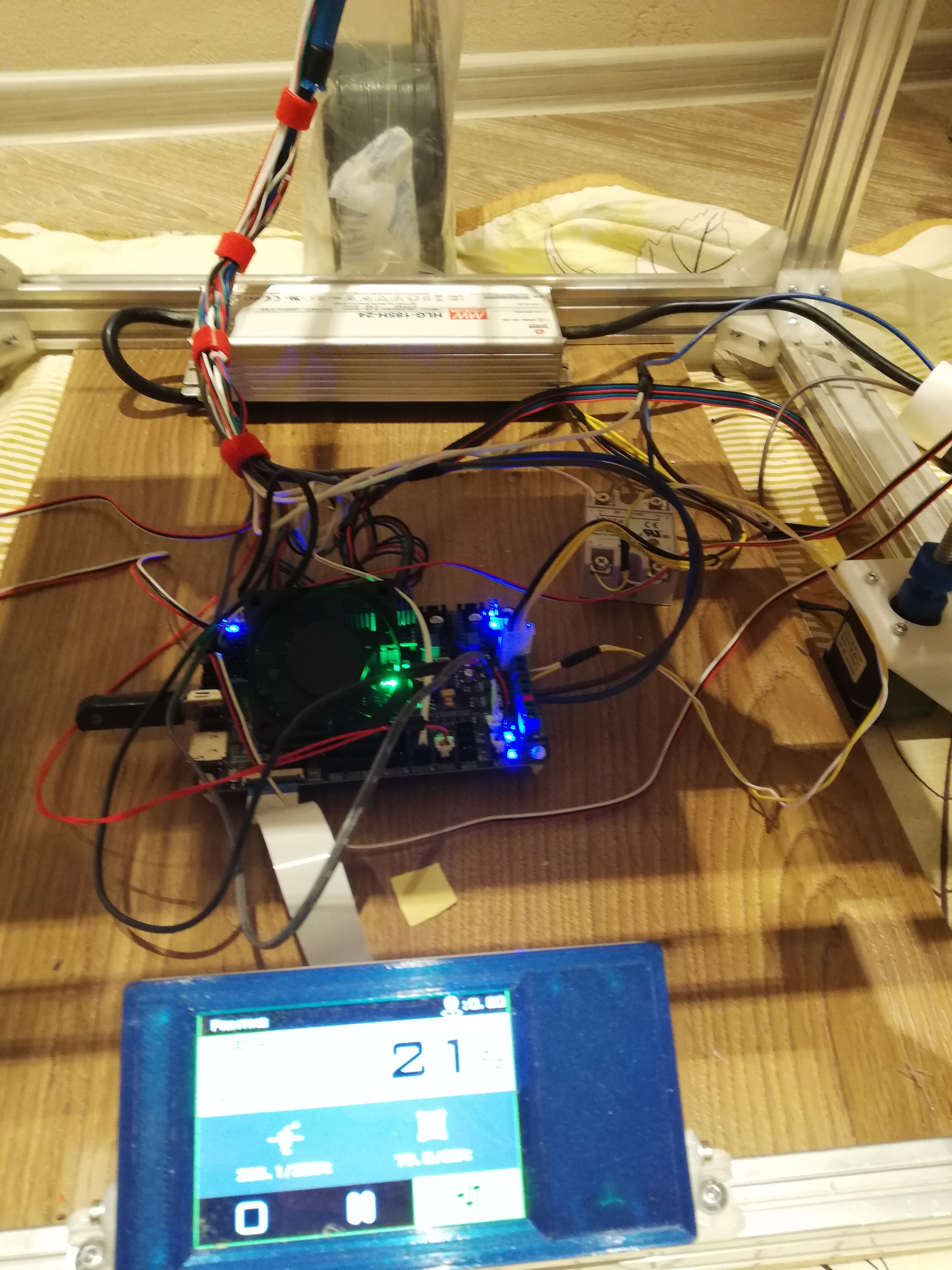

Мозги Lerdge-K с драйверами LV8729 (в принципе можно поменять и на TMC2209).
Стол заказной фрезерован из 8мм. дюраля Д16 на него наклеена силиконовая грелка 220V на 750вт. Сверху оконное стекло 4мм.
Размер области печати 35*34*36см.
Блок питания для мозгов, моторов и экструдера шикарный герметичный и безвентиляторный Mean Well 180вт.
Если кто считает дескать Лердж ацтой и Марлин наше фсё то с радостью оставлю Лерджа себе (-7000р.)
Надо признать проект себя в моих глазах не оправдал, излишне сложной сборкой не стоящей того чтоб упиратся в неё. Второй раз я бы его не стал повторять (в отличие от Гиперкубиков).
Принтер печатает и осталось только причесать провода и приладить на постоянное место мозги. Сейчас они просто лежат в "подвале" из ламината Таркетт :-)
