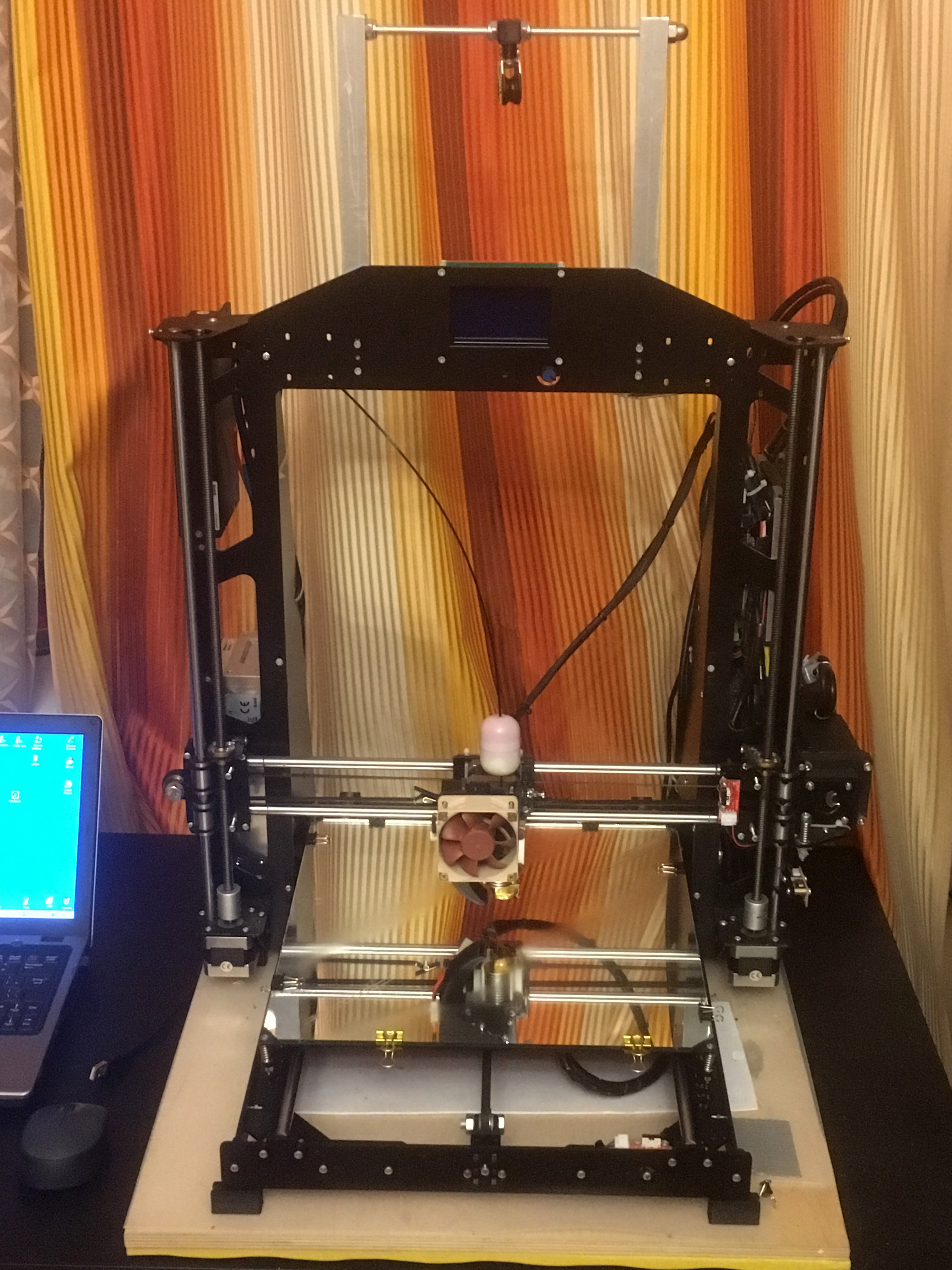

Поле печати (реальное) 300x300x340мм.
Оригинал https://3d-diy.ru/product/bizon-prusa-i3-steel

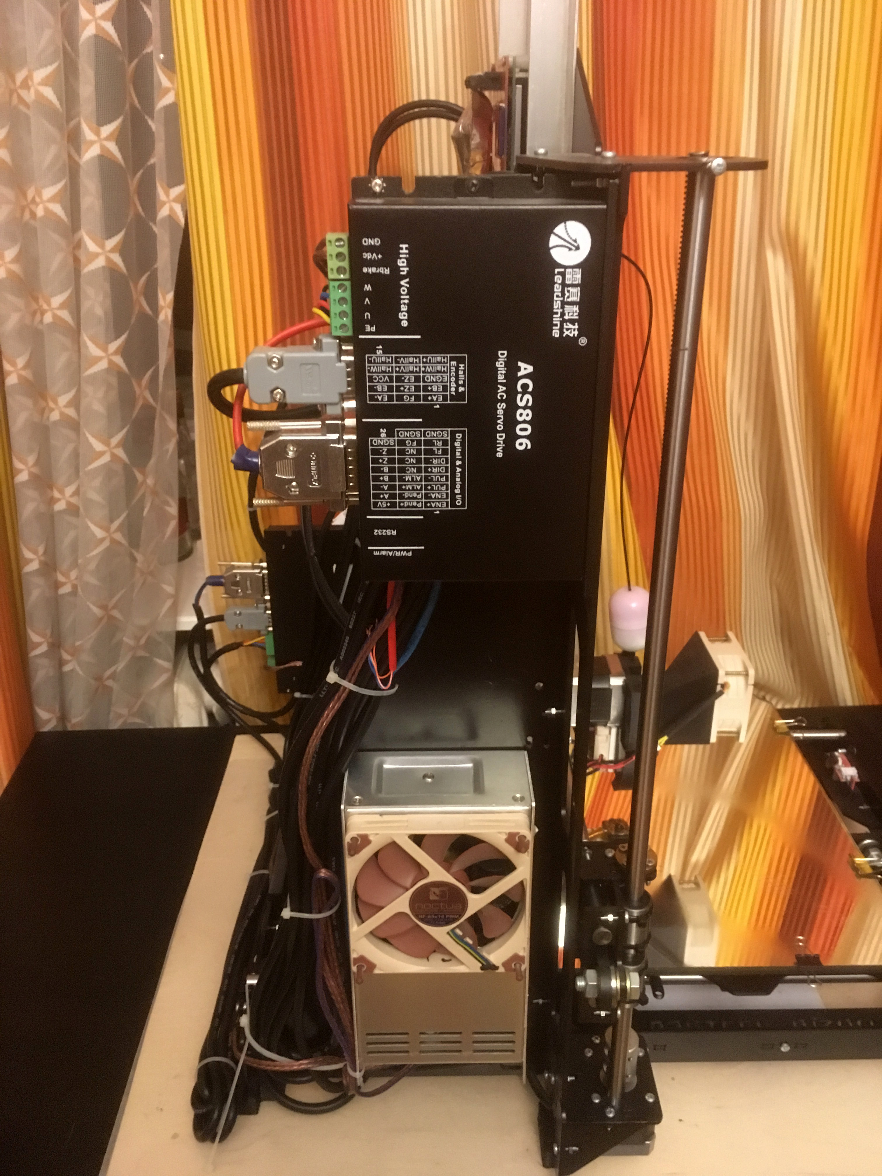

У принтера сделаны многочисленные доработки для обеспечения очень тихой, но при этом быстрой и стабильной работы.
Основные усовершенствования:

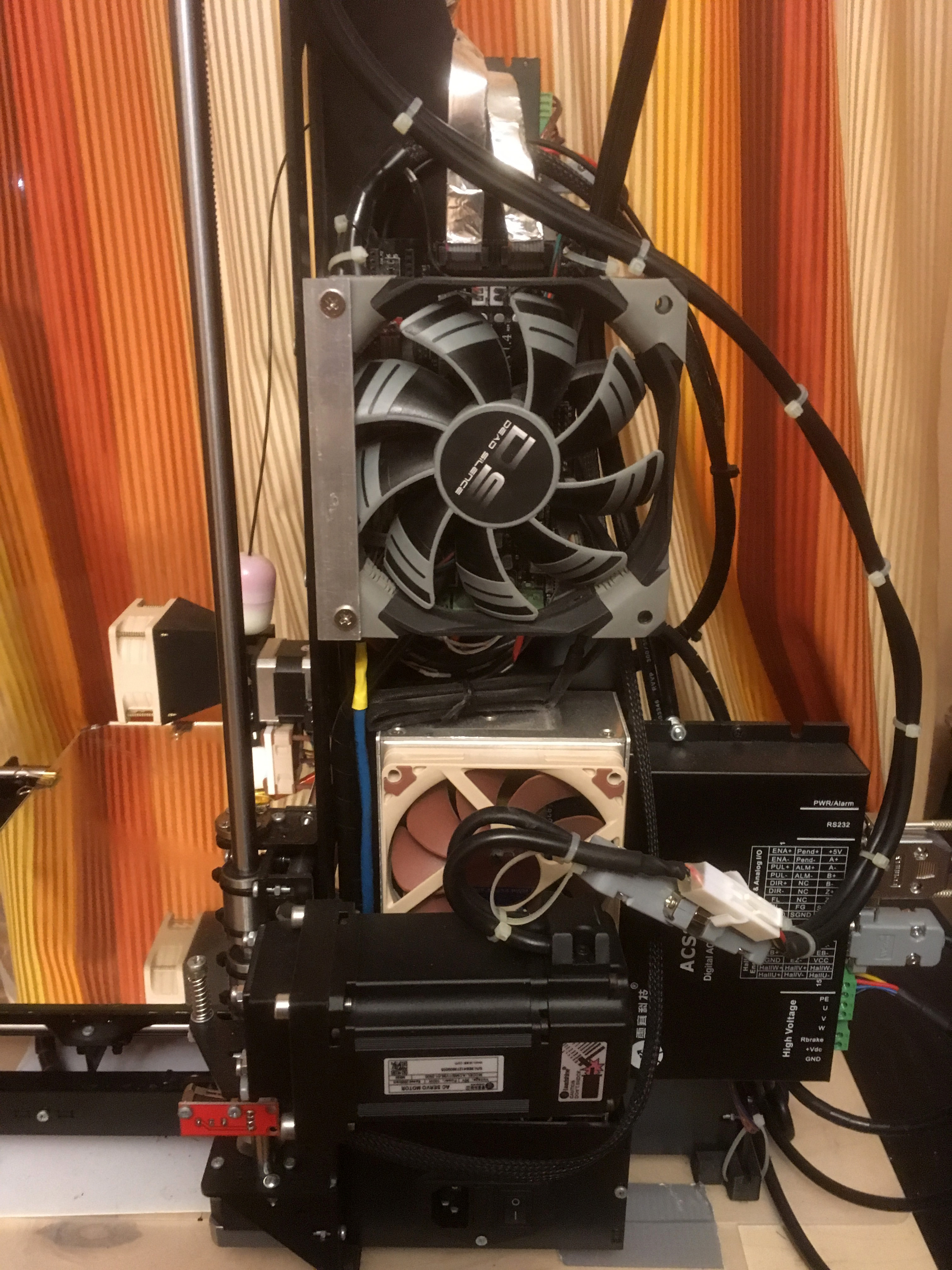

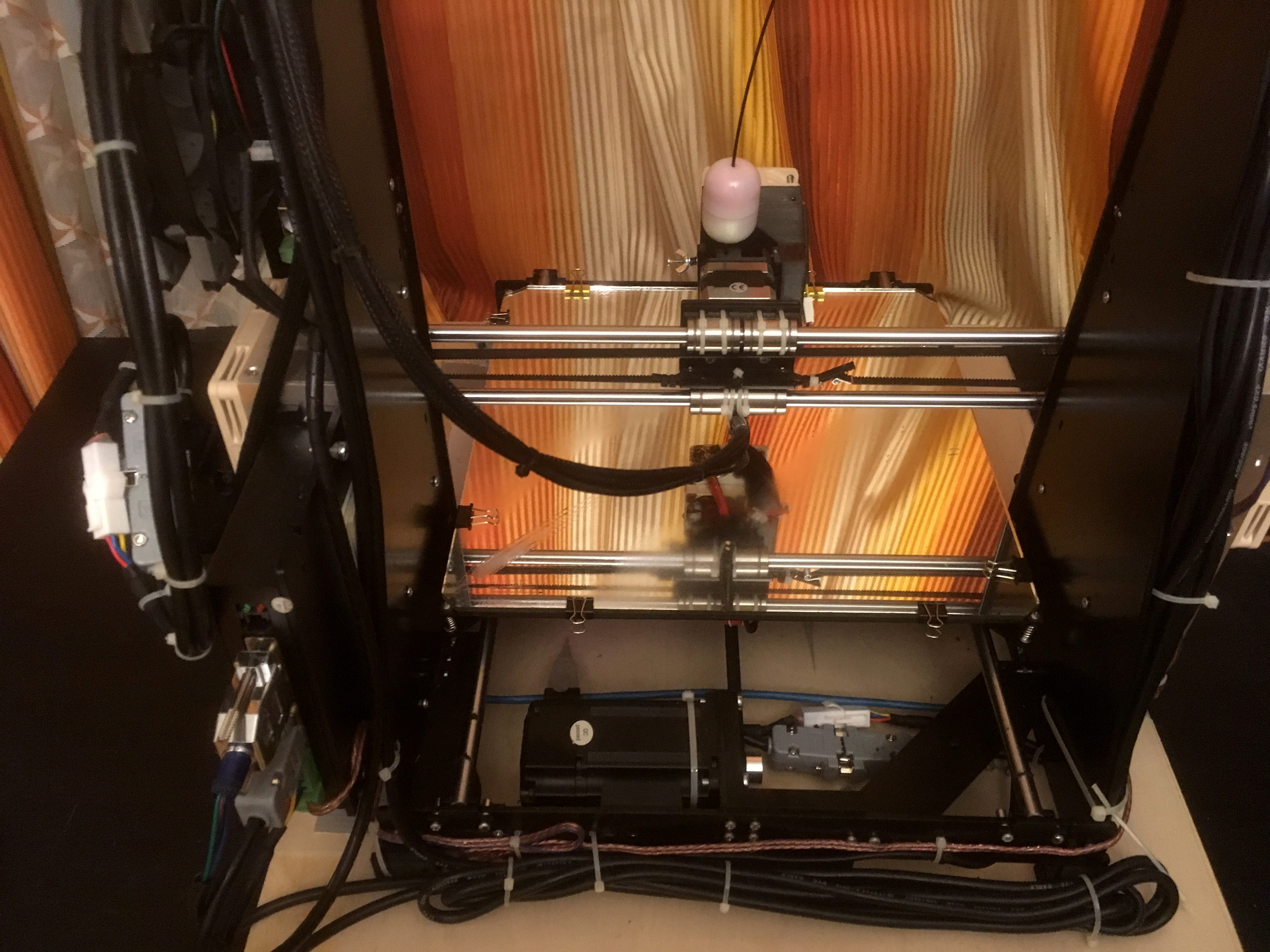

По X и Y установлены серво моторы Leadshine, мощность 100w, энкодер 2500 линий на оборот (10000 управляющих импульсов). Контроллеры 806 серии. Моторы работают от дополнительного блока питания.
Все вентиляторы, в том числе на БП и обдувах это, в основном, тихие Noctua.
По Z установлены ходовые винты 8мм с трапецеидальной резьбой.
Фирменные линейные подшипники по X, нижний удлиненный.
Переделан экструдер для исключения смещения пластика в приводной шестерне.
Принтер может выдавать скорости печати до 100мм/с. Может и больше, но появляются проблемы с подачей и укладкой пластика.
Серво моторы обеспечивают тихую скоростную работу, пропуск шагов невозможен так как моторы с обратной связью. Они скорее снесут деталь со стола или порвут ремень чем пропустят шаги :).
Принтер может работать сутками в обычной квартире, не мешая семье и не прорезая соседей гулом шаговых двигателей.
Принтер персональный, собирался и использовался под конкретную задачу.
На принтере в настоящий момент напечатано порядка 15кг пластика.
