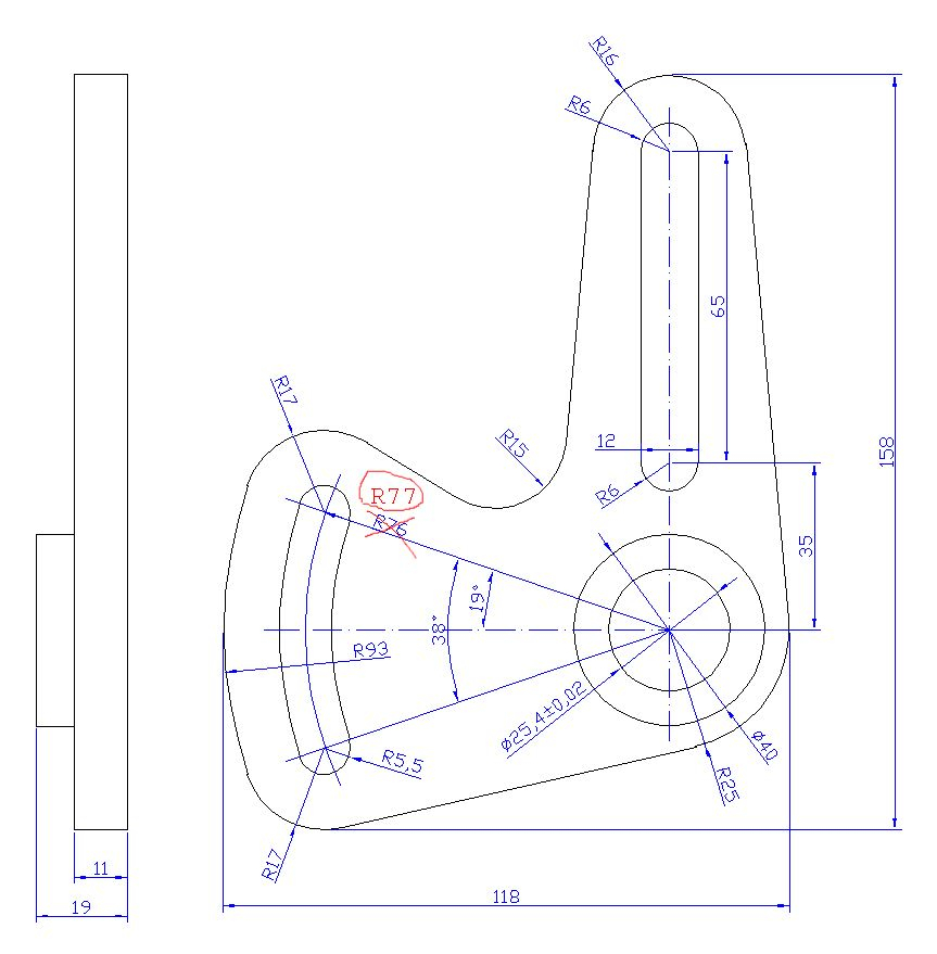

нужно построить 3д модель по чертежу

Практически готово. Но у вас неверно указаны размеры. R77+R17 не дают в сумме R93. Либо возвращаемся к R76, либо делаем R94. vmzsoft@yandex.ru
12.06.2019
https://drive.google.com/open?id=12ZHJQYbz6v8q9TH3ygayd3oD57N4AyEr Готово. adv111@gmail.com
12.06.2019
https://cdn1.savepice.ru/uploads/2019/6/12/827efed818eae8e6e2f0408fa3cb6909-full.jpg Посмотрите,если подходит ,то пишите urka000@bk.ru
