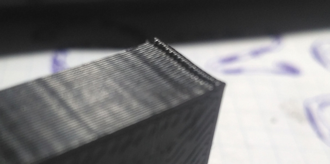

Всем привет. Зделал я принтер на Арлуино и Ramps 1.4. Печатаю в Simplify. Но есть некоторые нюансы при печати, смотри фото. Как я понимаю, много давит принтер пластика, или нет, но только на углах заметно такого. Можете подсказать в чем речь? Спасибо.

чтобы понять сколько он давит пластика,нужно откалибровать подачу вам. выдавить 100мм пластика и замерять сколько выдавилось.еси разница будет не большой то впринципе можно поднастроить подачу в слайсере, но если разница будет ощутимой то уже менять значение в прошивке
