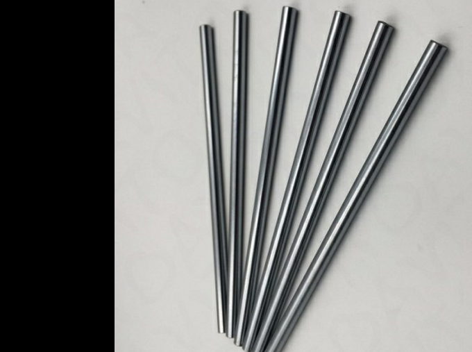

1шт 590 р
цена за 6 штук 3100 р
покупал для DELTA принтера

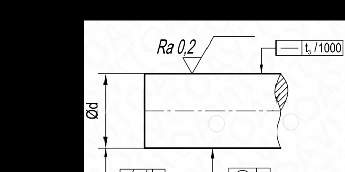

Прецизионный вал для точного скоростного перемещения исполнительных механизмов. Используется в 3D-принтерах, плоттерах, портальных станках.
Применяется совместно с подшипниками качения или втулками скольжения.
Производится из углеродистого калиброванного прутка поверхностной закалкой токами высокой частоты и полировкой на бесцентровом прецизионном шлифовальном станке.
Характеристики
Модель W10 (С10, S10, SGB10)
Диаметр номинальный d 10мм
Длина 600±1мм
Марка стали 55 (AISI 1055)
Масса 372г
Твердость поверхности 62±2HRC
Глубина термообработки (DIN 6773) 0,7...1,0мм
Твердость сердцевины, не более 229HB
Прочность на разрыв 700...850Н/мм2
Точность (квалитет ISO) -0...-9мкм (h6)
Отклонение от круглости t1, не более 4мкм
Отклонение от параллельности t2, не более 6мкм
Отколонение от прямолинейности t3, не более 0,12мм/м
Шероховатость Ra, не более 0,2мкм
