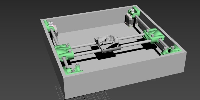

Добрый день.
Разрабатываю устройство для перемещения в одной плоскости на основе COREXY. Детали взял из этой модели: http://www.thingiverse.com/thing:730199 и переделал под свой размер. Проблема в том, что не могу определиться с размерами отверстий для крепления и сомневаюсь в правильности самой модели(толщина стенок, всё ли подходит). Поэтому прошу помощи. Нужно всё проверить и, если необходимо, внести изменения. По стоимости работы договоримся.
Использую 4 вала длиной 330см и толщиной 1см каждый.

ИМХО - лучше в "Вопросы-Ответы" тему закинуть. Еще мое имхо подсказывает, что направляющие по Х лучше сделать длиннее и поставить над валами оси Y.
